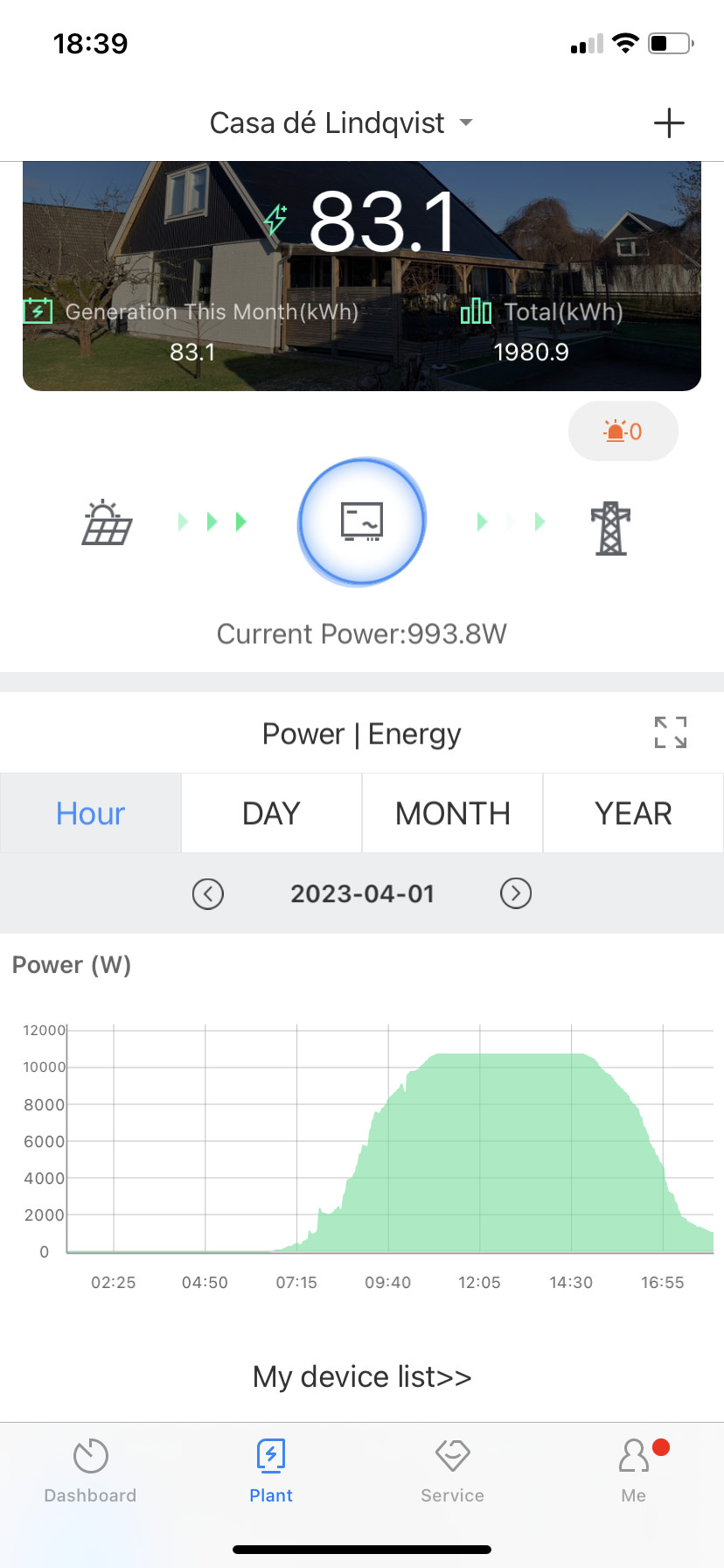

Har 13.3 installerad effekt och en 10kw hybrid växelriktare från Growatt, 20a säkring.
Tycker att när man tittar på kurvan så stryps effekten men är det Max vad växelriktaren kan ge eller är den strypt på ngt sätt?
  • Mobilapp visar solenergiproduktion för ett hus, nuvarande effekt och månadstotal med kurva över dagens kraftproduktion.
11kW är max AC effekt den kan ge. Dina solceller ger ibland mer än 11kW. Den "platta" delen på kurvan kommer att minska med ökad temperatur.

Med panelerna i 3 riktningar låter 20% överdimensionering ganska lagom. Har man alla paneler i sydlig riktning är överdimensionering bortkastade pengar.
Hos mig blir det 15,2kwp på en STP X12 som tillåter max DC 18Kw installerad effekt.
Blir ca 27% överdimensionering av paneler.
Ca 5kwp i öst 5kwp i väst resp. 5kwp i syd, 27grader taklutning. Norra skåne
