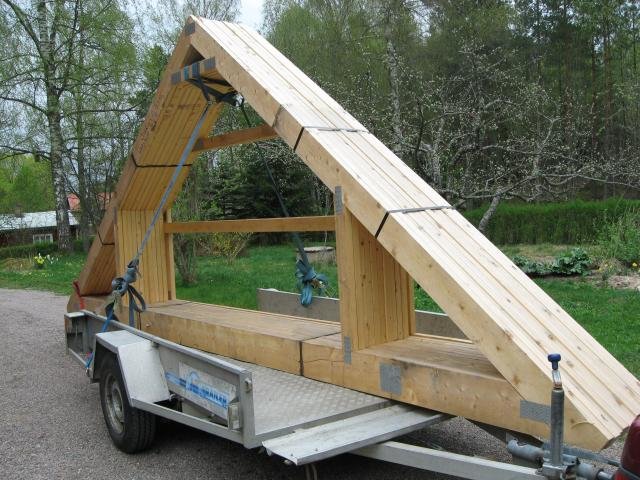

3m långt funkar men det är på gränsen. Jag körde 2 rejäla lass med 5,5m. Hade en bit att åka så jag testade hur fort jag vågade köra och det blev ca 70km/h. Lastade på gavlarna så att det kunde skjuta fram över dragkroken.
Annars kan man givetvis kompensera med vikter i fram på släpet.
Här har jag kört hem takstolar :D Det går om man vill!
Körde dock inte i 70 den gången...
Å inga skarpa vänstersvängar heller :D
