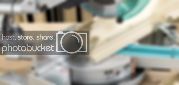

Köpte en Kap-/-gersåg GCM8SJ + GTA2500 compact igår för 3995:-. Var lite av ett impulsköp då jag vet att jag måste ha en kap/ger med utdragsfunktion (eller vad det heter) som klarar 170mm breda panelbrädor nu i sommar.
Men nu när jag börjar fundera. I den invändiga renoveringen använder jag stora hålkälslister och dessa kräver 7cm kaphöjd när man gerar dom i 45° (om det inte finns något smart knep som jag inte behärskar för inställning av maskin så listerna kan kapas liggande?, borde gå).
På Bosch hemsida får jag lite känslan (även om det inte står för såhär korta arbetsstycken) att GCM8SJ bara klarar 60mm. Dvs man borde inte kunna placera en vanlig hålkälslist såhär.
Någon som vet? Har inte packat upp den ännu pga detta...

Perfekt! Har bestämt mig för att behålla den dels pga ditt inlägg men även dels då jag inser att man kan kapa hålkälslister liggande om det krisar.
Enligt listan 45/45° i slutet borde det gå som en dans. http://www.dewalt.com/featured-articles/cutting-crown-molding-with-dewalt-miter-saws.aspx
Man kan precis köra 70mm om man använder slidefunktionen men om man bara använder sågen utan slide kan man ta mer så just nu ser jag inte hur denna såg inte skulle uppfylla det jag behöver kapa.
