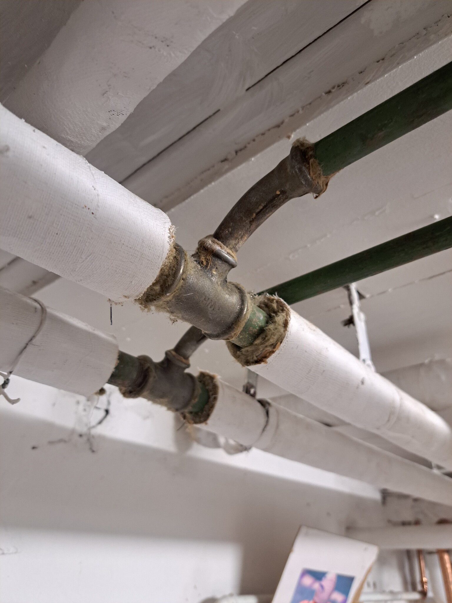

Går det att mata två st 60x120cm radiatorer från dessa 3/8" anslutningar om jag går upp till 22mm rör direkt efter, eller skapar den korta sträckan med 3/8" rör ett för stort motstånd för att det ska fungera optimalt? Stammen den sitter i är 3/4" rör. Bergvärmesystem.

15mm (id=13mm) koppar klarar ju mata 2 radiatorer om de är normalstora
3/8’ stålrör har en id på 12,5mm, visst tvärsnittet blir rätt mycket mindre men tror ändå inte det kommer va nått problem, speciellt inte på en sträcka kring 1dm
