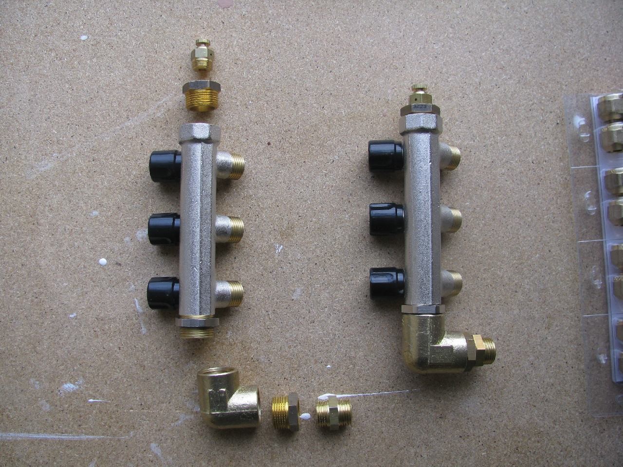

Bra val av LK
Tyvärr har du köpt fel fördelare, du ska ha 5860
16mm matningen passande inv 20 gänga på fördelaren:
Vinkel INV/UTV 20 4242
Bussning 4153
Rak koppling R15x15 3603
LK Kopplingsset 16 5956
Ventilerna passandes på dom tre R15 sticken:
Planadapter 5347
Kulventil 5346
Luftningsanslutning passandes på UTV 20 anslutningen:
Vinkel 4231
Bussning 20x10 4154
Plus din "Luftningsventil 10R utv"
Och täta alla gäng-skarver med lin och locher! Glöm inte att "repa" gängorna så inte linet "glider med" när du drar ihop allt!

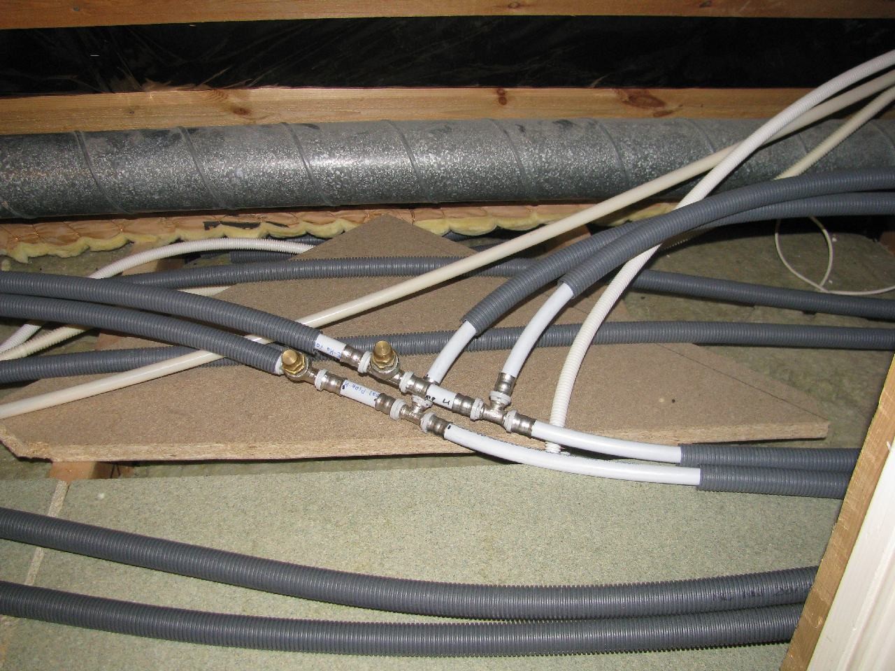

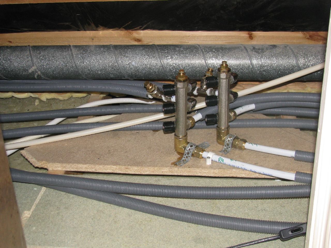

Lysande! Tack för svaren. Prylarna är redan beställda.
Då får jag lägga de felaktiga fördelarna i lådan "bra att ha sen nån gång".
In i kattvinden och krypa igen då. Har sen jag köpte huset spenderat mer tid i kattvindar än i de nya fåtöljerna vi skulle sitta och mysa i.
