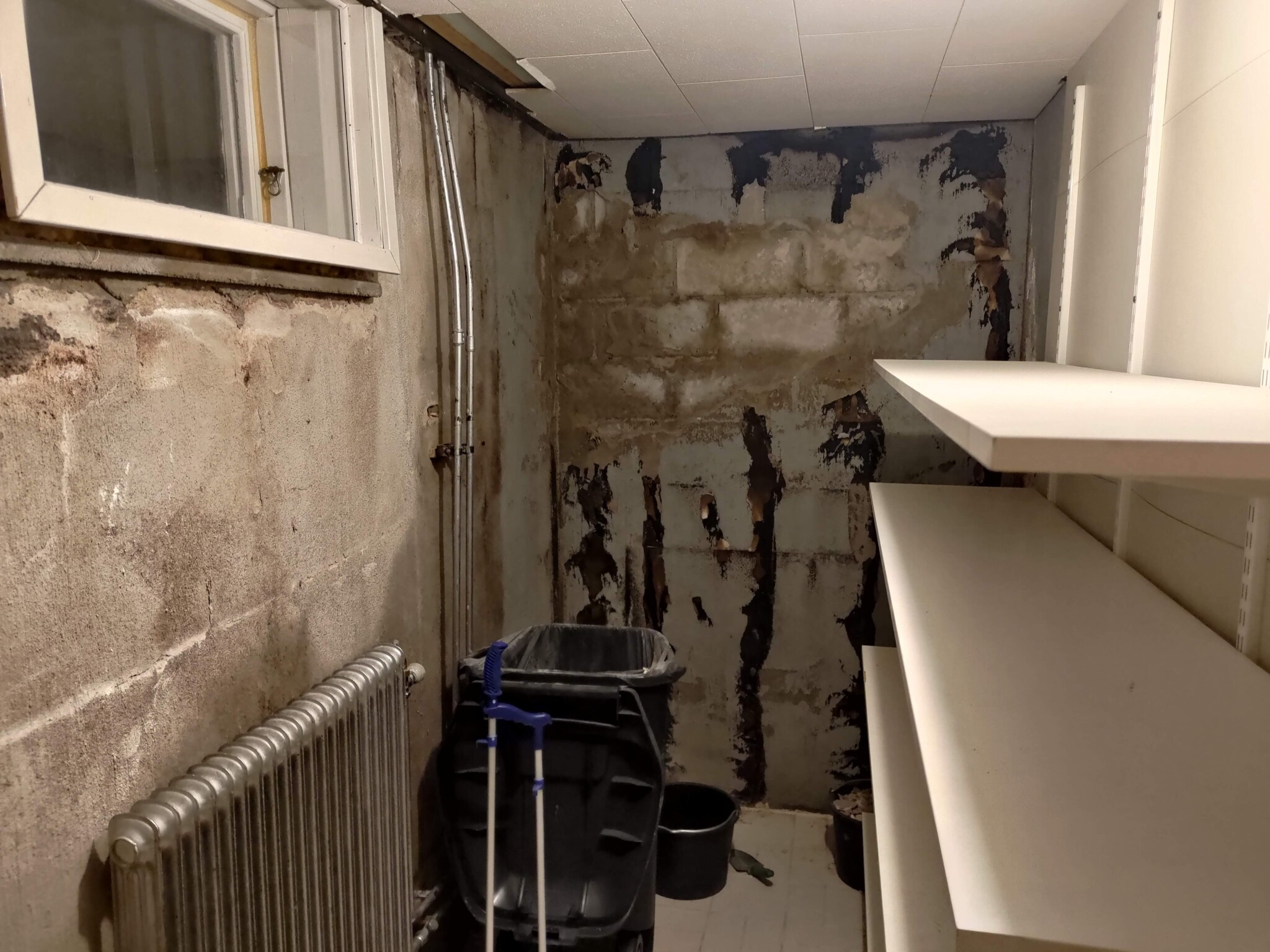

Jag vill ha en matkällare i källaren och har ett rum på 7 m2 som är lämpligt till med två ytterväggar i NV och NO läge. Så bättre än så här kan det inte bli, gamla jordkällaren är mitt i huset med en liten yttervägg på 1,5m samt att fjärrvärmen kommer in i det rummet så inte lika lämpligt längre...
Jag ska dränera runt huset och isolera med isodrän/pordrän 20 cm runt hela för att lösa fuktproblem m.m. Då är jag orolig över att det kommer vara svårt att få ned temperaturen i matkällaren.
Jag har sett flera som provat att gräva ned ventilationskanaler för luftkylning men detta verkar dömt med tanke på kondens och tillväxt av allt möjligt spännande i rören...
Går det att få aktiv kyla genom att gräva ned en jordvärmeslinga i samma dike som dräneringen på frostfritt djup och koppla till en vattenpump och till radiator inne (kondens löser sig med golvbrunn eller liknande).
Vad är vettig längd/dimension på slang att gräva ned och finns det annat att tänka på? Har ungefär 30 m grävlängd runt huset pga garaget på ena sidan.
Bara 7 m2 som ska kylas och helst med bara pump och inte värmeväxlare så jag hoppas det inte kommer krävas allt för mycket som vid uppvärmning av hel villa. Lerig mark i norra sverige.

Litet förtydligande, jag ska inte bygga något nytt rum. I praktiken är det ett förråd som jag rivit ut möglig isolering m.m (frigolit med papp och gips direkt på väggar utan luftspalt) från det glada 70-talet. Nu är alla väggar betongrena och luftas inför framtida puts och färg.
Prioritet ligger på husets hälsa framöver så därav dränering+isolering på alla väggar även om det säkert varit mer optimalt att inte isolera detta hörn för att få in markkyla.
Tar mycket tacksamt emot lösningar som fungerar över tid!
Därför jag lurat på aktiv kyla då jag inte ser hur jag ska kunna få ned temperaturen passivt pga isolerad yttervägg under de varma månaderna.

Så här ser rummet ut, hyllorna och dom vitmålade spånskivorna är borta idag men hittade ingen nyare bild på telefonen.
Exakt det jag tänker kring PEM slang, stor fråga är vilken dimension och längd som är lämplig? Jag har inte en aning... 25mm?
Den djupa graven runt huset blir ca 30 m längd så frågan är om det räcker, ett varv blir då ca 60 m slang kring 2 m djup. Tror inte på att lägga runt garaget för det blir för grunt och kommer riskera frost.

Ja den var i huset, souterräng källaren, två ytterväggar ingen isolering och två innerväggar kommer inte ihåg om dessa var oisoleradeAlgol skrev:

Jag ser på Din bild ett fönster ,hos oss var hela väggarna helt under marken
Matkällaren var ca 1,5 meter i fyrkant i hörnet av ett större förrådsrum där fanns element men lågt inställd typ 12-15 grader
Vad jag kan minnas så höll det ett par plusgrader året om med lite justeringar av ventilen , nästan helt stängd de kallaste dagarna

Utan isolering utomhus så skulle det säkert fungera rätt bra som det är, i synnerhet om jag isolerar ovan marknivå utomhus. Däremot lär det skita sig efter dräneringen.
Det angränsande rummet med stor väggyta får vi se om det blir förråd eller torkrum. Ganska litet med inkommande fjärrvärme. Så det rummet kommer nog vara kring 15-18 grader som minst.
Om möjligt utan risk för fukt kan det bli isolering på innerväggar i framtiden men det är vid behov.
