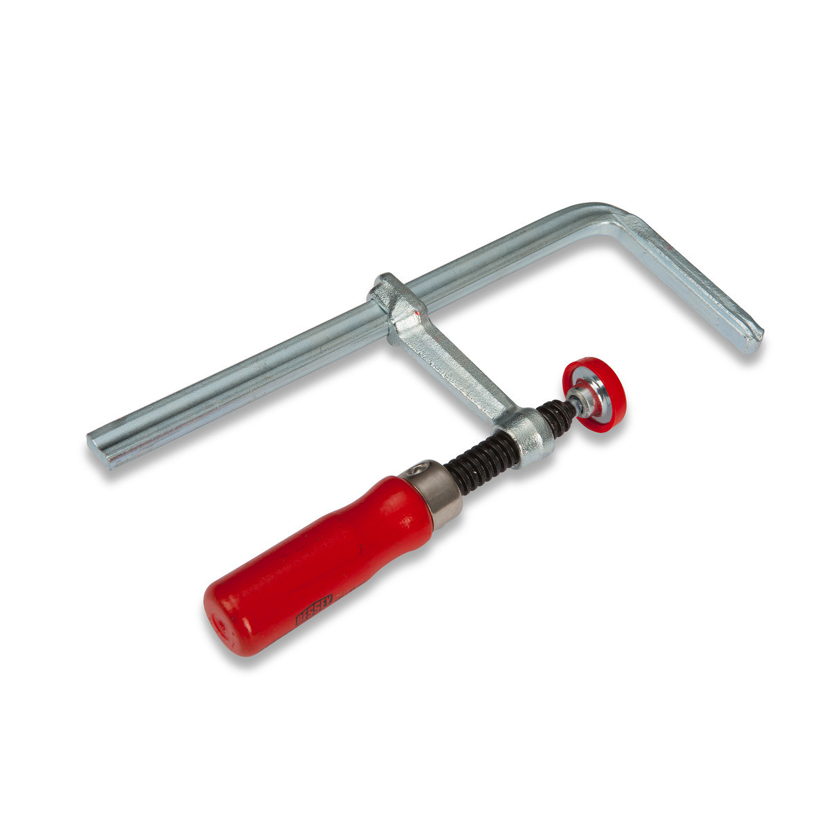

22mm är lite tjockt du får svårt att få ner tvingar av denna typ i hålen, 18mm funkar fint
Metalltving med röd handtag och silverfärgade metallskenor på vit bakgrund.
MDF i ett ouppvärmt garage kommer säcka ihop om det är för långt mellan stöden och stöden är i vägen för hålen och tvingarna.

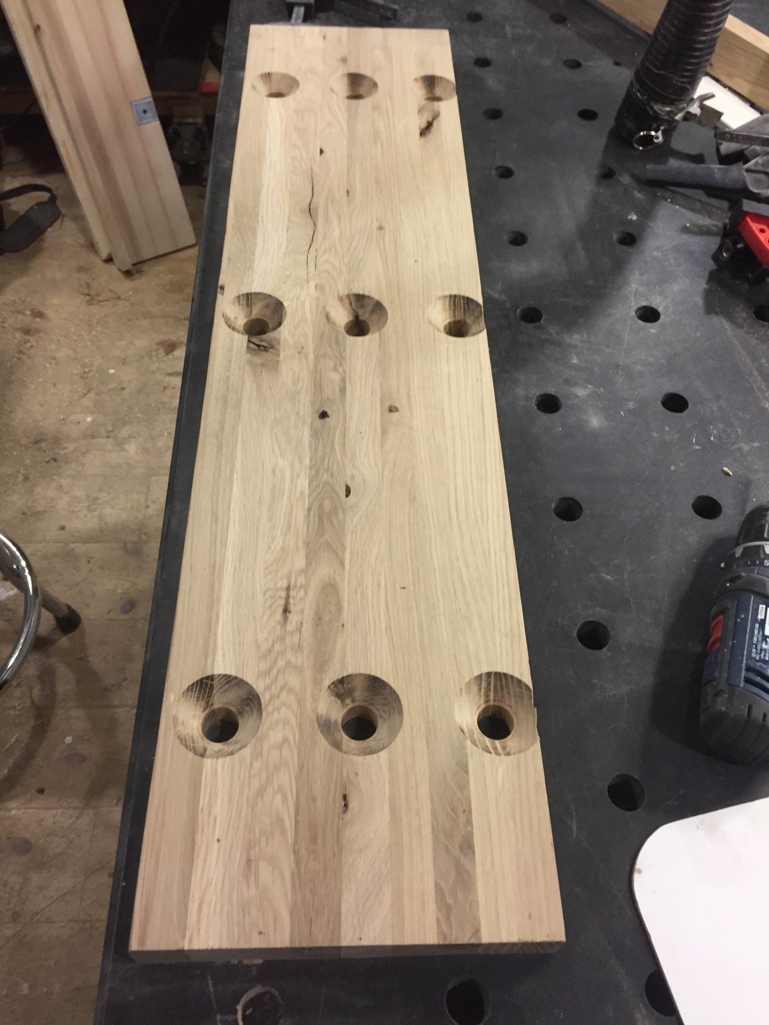

Som @Ola C föreslog så går det att köra med lite tjockare bordsyta om du fräser hålen i underkanten 45˚.
Så här gjorde jag med min Moxon.
Dag
Träbordsyta med flera 45-gradiga frästa hål, på arbetsbänk med verktyg i närheten.
