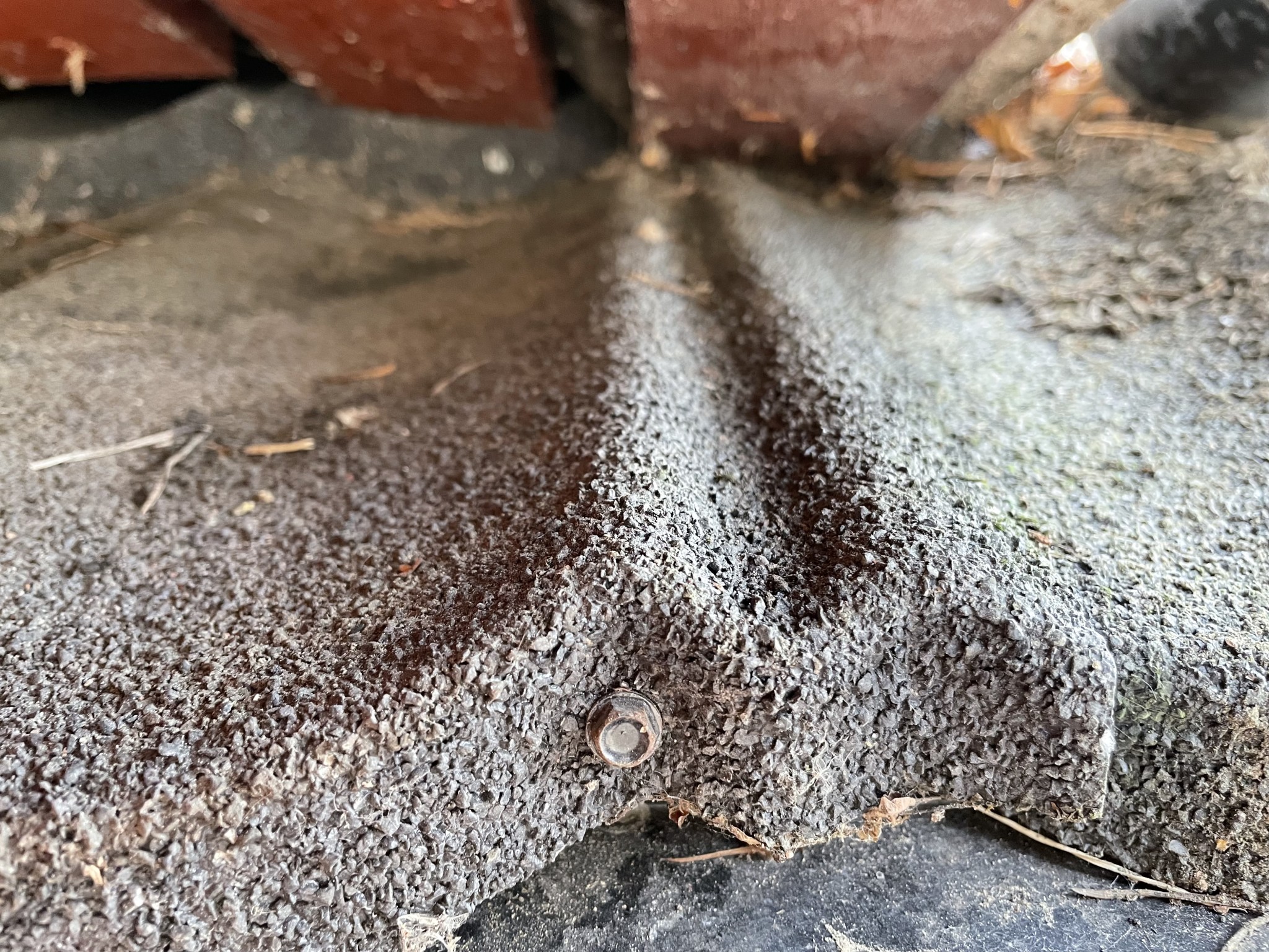

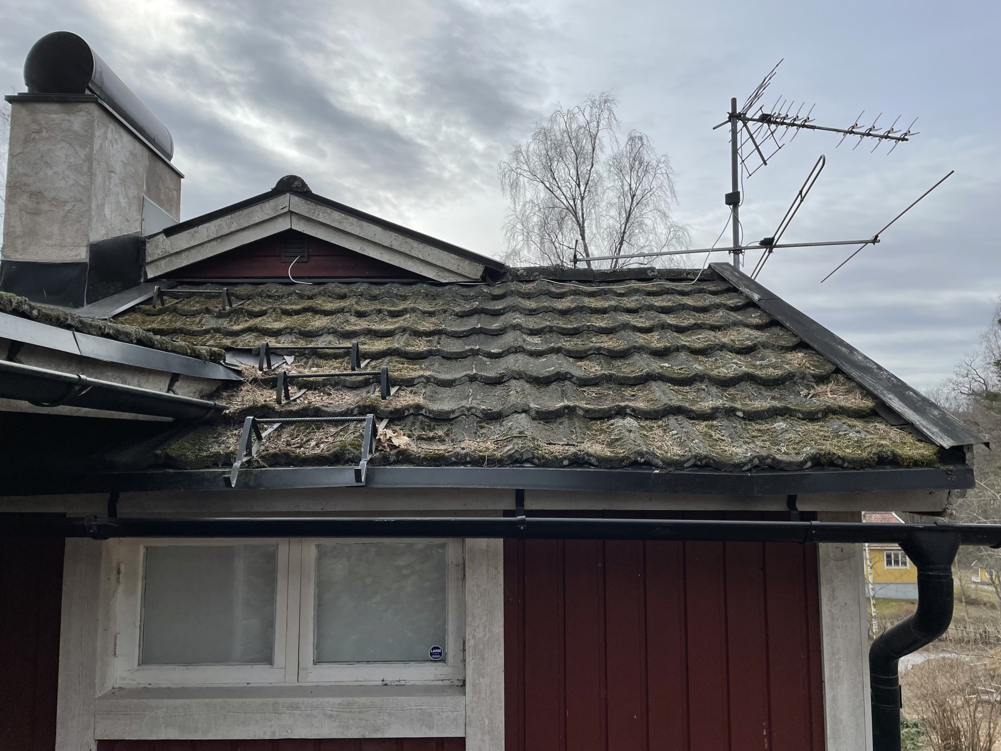

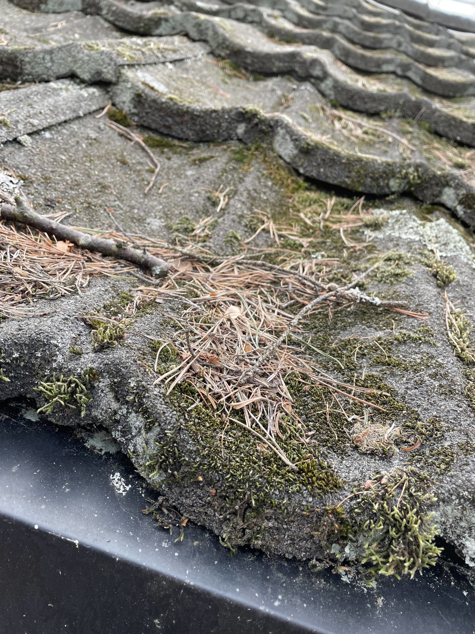

Behöver göra en materialinventering inför rivning av hus och är lite osäker på taket. Huset är tillbyggt, förmodligen allt är renoverat då, 1994. Är taket eternittak?
Det är inte helt stumt, ger vika när man gå på det.

Det ser ut som ett sandat plåttak. Ingen risk för asbest.
Försäljning av nytillverkade asbestmaterial förbjöds i Sverige 1982 (med undantag för bromsbelägg till fordon), så risken att någon skulle bygga med eternit och liknande 1994 är mycket liten.
I övrigt håller jag med ovanstående skribent, jag tror också det är plåt.
