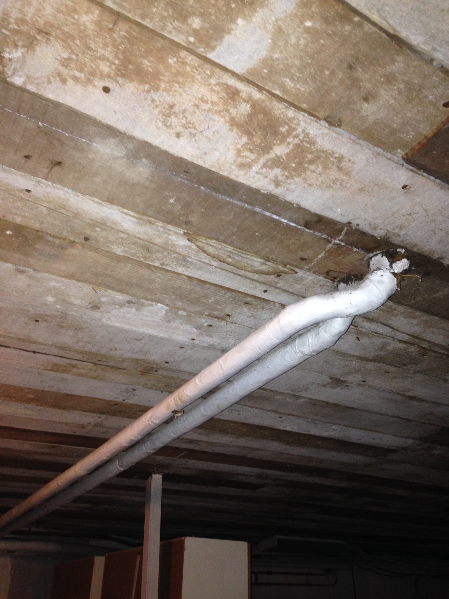

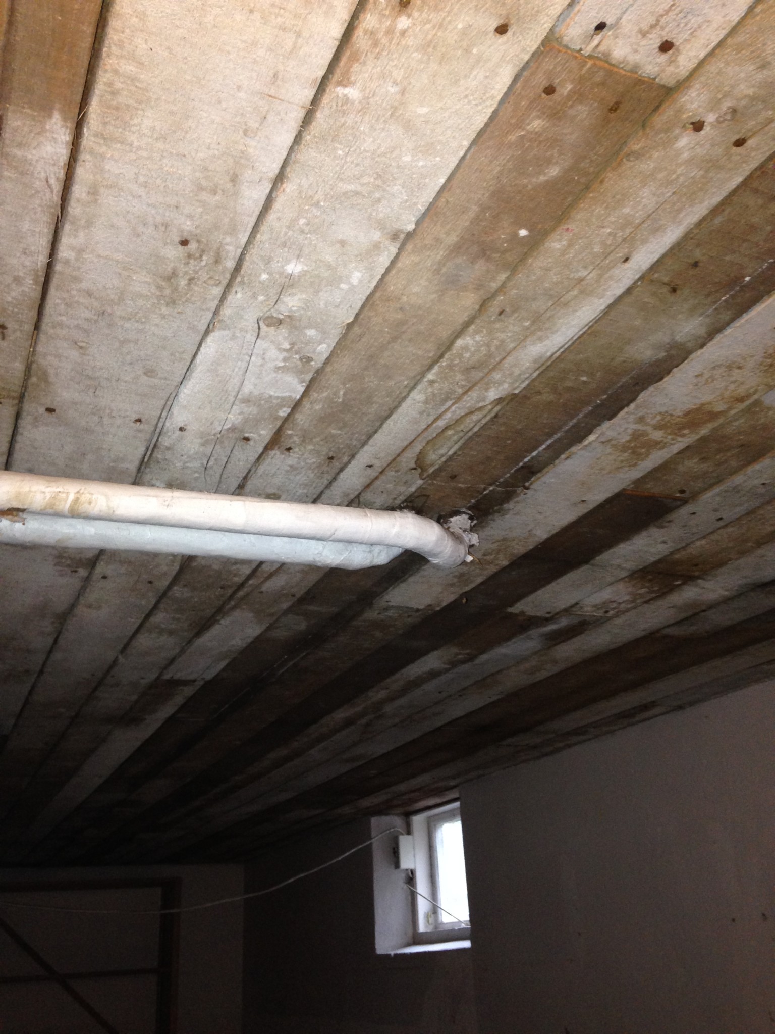

Vi har just fått två rum (som hittills varit garage och verkstad/hobbyrum, tidigare pannrum) i vår källare sanerade från ett tak av gamla eternitplattor. Nu är originaltaket frilagt, och det visade sig vara ett brädtak!
Kan vi behålla trätaket, när vi gör om hobbyrummet till gästrum, och bara måla det – eller bör vi låta sätta upp gipsskivor som innertak? Asbestsanerarna förespråkade gips istället för trä, med tanke på brandrisken, men det finns kanske andra aspekter att tänka på?!

Behåll och måla! gjorde så i vår källare, blev bra :)
Du kan alltid måla upp en mindre del och bestämma efter utvärdering :)

Målade ni innertaket sedan? Har du någon bild på hur det blev :)?
Ja, det målades vitt! Inga gipsskivor. Det ser fint ut, men tyvärr är brädorna så glesa att det faller ner lite bös inifrån.
Ska se om jag kan få till en bild framöver.
FlixusG
Har du lust att ta en bild så är jag mycket intresserad då vi kommer ha exakt samma utgångsläge!
