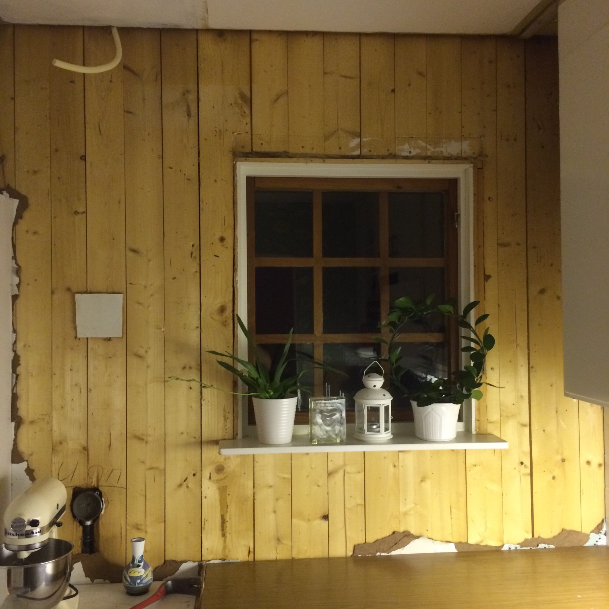

Hej vi ska ha en Marrakesh kakel/betong plattor på väggen i vårat kök. Men så funderar jag om man ska ha playwood mot ytterväggen eller om man kan ta gips skiva innan man sätter plattorna?
Spis kommer stå till vänster om fönstret
Gips först. Du vill ha dött matrial bakom för att minska rörelse.
Tack för hjälpen.
