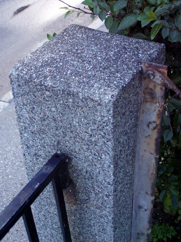

I ena hörnet av tomten står, ovanpå stenmuren, en stolpe enligt bilden nedan. Funderade ett tag på om det skulle kunna vara något, bara för att ta upp ett befintligt "designelement". Men dels kan jag väl inte påstå att jag är helt förtjust i utseendet, sedan vete ju f-n hur man skulle få till det?! Färdiga element eller gjut själv på något vänster ???
Sen slog det mig precis att jag faktiskt har ~1,5m kvar av en del av muren som blev över när jag breddade infarten. Får jag bara till "ytterkanten" mot uppfarten snyggt, så kan den med lite tur täcka den mur som blir in mot tomten, den del som syns mest från gatan. Fast då återstår ju en vägg som därmed skulle få ett annorlunda utseende...

Är det någon som prövat "Hypertufa", http://svt.se/svt/jsp/Crosslink.jsp?d=37140&a=433741?! Om det stämmer att man får en granitliknande yta så skulle ju det kunna vara en idee...
Köp in vanlig sprängsten. Levereras från närmsta kross sorterad i olika storlekar. Kostar i princip ingenting.

Hypertufa är jättesnyggtswehjo skrev:
För mig personligen så är hypertufa utmärkt där man vill att mossa osv. ska växa på och ge ett intryck av 'riktigt gamla trädgårdsdetaljer' typ mossiga bänkar osv.
Granitliknande, nja......., kanske i övervuxet, mossigt tillstånd, där man knappast ser det underliggande materialet, men då kan det väl å'andra sidan vara likt lite vad som helst
Skulle nog också rösta på något naturmaterial i mindre exklusiv form, kanske (återigen
Alternativt använd betong, men låt det vara just det istället för att försöka få det att likna granit, eller bygg av lecablock och putsa.

F-n, va jobbigt, här försöker jag för en gångs skulle ta en genväg och inte göra ett så noggrannt och "rätt" jobb. Jag var stolt över mitt nya jag. Och så blir man nedsablad på en gång.... ;D ;D
Så okey, okey, jag ska göra det med granit men då tar det nog ett tag innan jag har fått ändan ur vagnen
