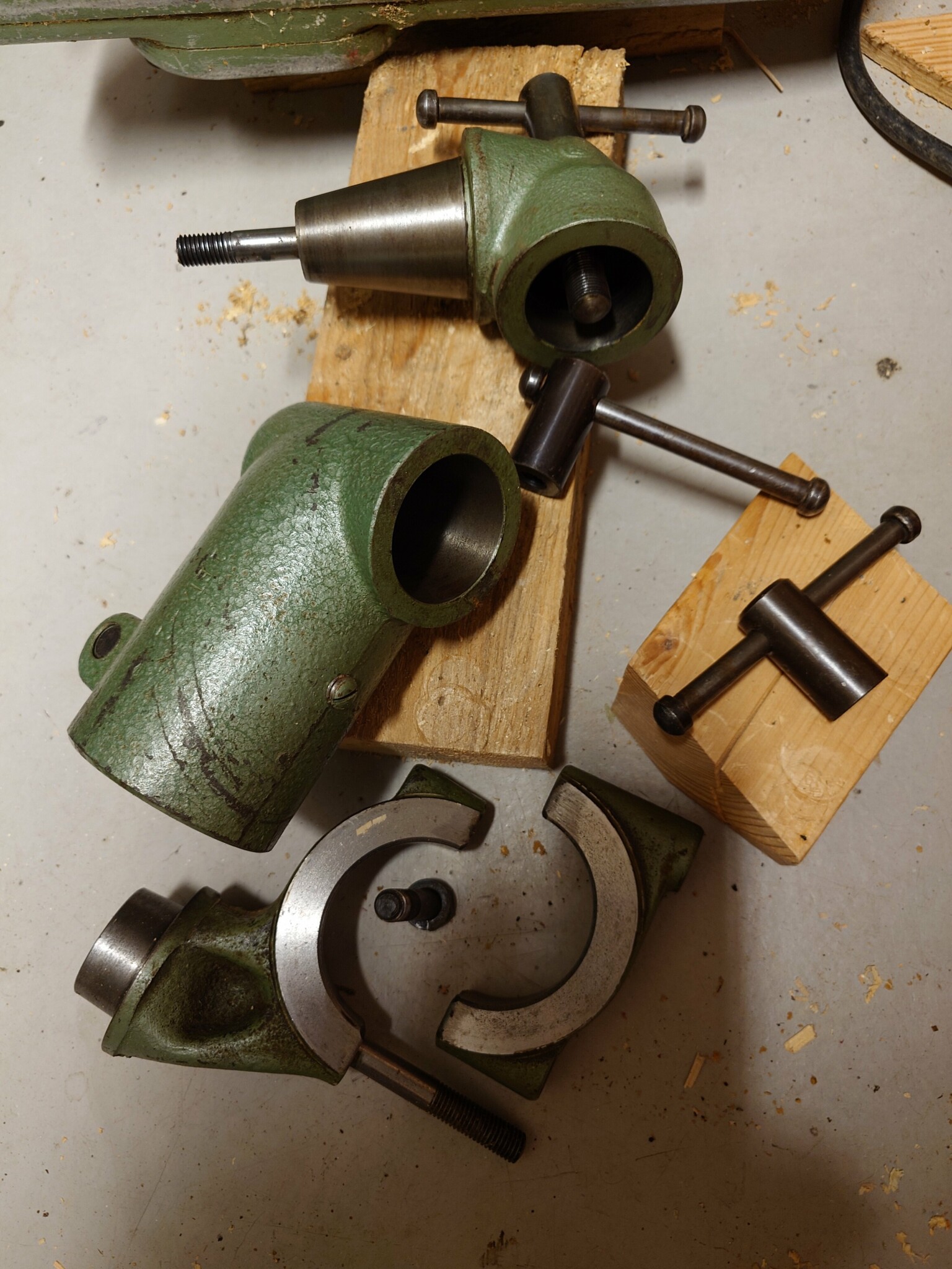

Tänker ungefär denna storlek med fräsanhåll och långhålsborr-tillsats i botten i kombination med vertikalfräs-stål och övriga tillbehör till maskinen.
Långhålsborren skruvas med 4st M10 i snickerimaskinen (som sitter med höjdjusteringen av planhyveln. Är det stabilt nog att förankra ett rullbord i denna?
Min tanke är att ställa matarverket "centrerat" på vagnen vid förvaring och förankring och sen skjuta ut armen vid användning. Känns det för riskabelt? Börjar man bara skjuta ut armen utan att förankrat vagnen först lär den väl välta med besked.
Lite svårt att se var jag skruvar matarverket i en snickerimaskin annars utan att kollidera med andra funktioner, dessutom aldelles för tung att lyft upp och ner annat än möjligtvis någon enstaka gång på 2-3 personer.

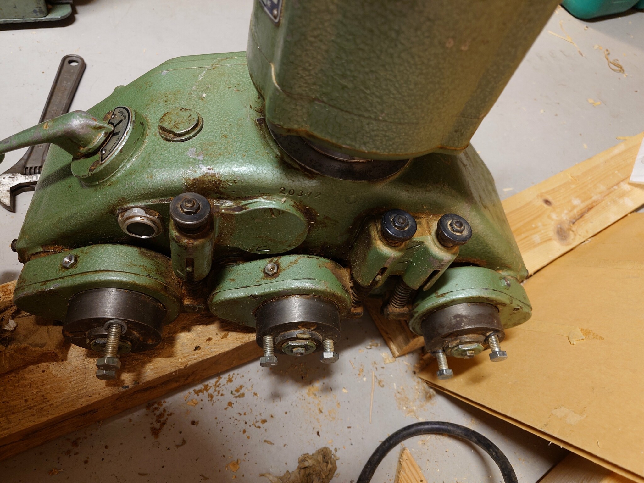

Skrev tidigare lite utläggningar i vad har du gjort med maskiner och verktyg idag-tråden. Tror jag fortsätter här. Så får vi se i förlängningen om matarverket hamnar på en rullvagn eller var det tar vägen.
Upptäckte med lite mer skruvande en låsskruv jag inte lyckats hitta tidigare med denna lös gick det lättare att separera matarverket från stativet. Med delarna separerade var det lättare att arbeta varav jag även hittade en låskon som var lätt att dela på, och ytterligare en som såg lätt ut men satt rejält. Drog på lite olja och lät verka ett par timmar. Med hammare och skyddskloss kunde jag övertyga delarna att röra på sig. efter att fått isär två delar att matarverket relativt enkelt går separera från stativet. I två kollin är de faktiskt hanterbara på egen hand, det öppnar upp alternativen lite grand.
Torkat rent med olja och scotchbrite.

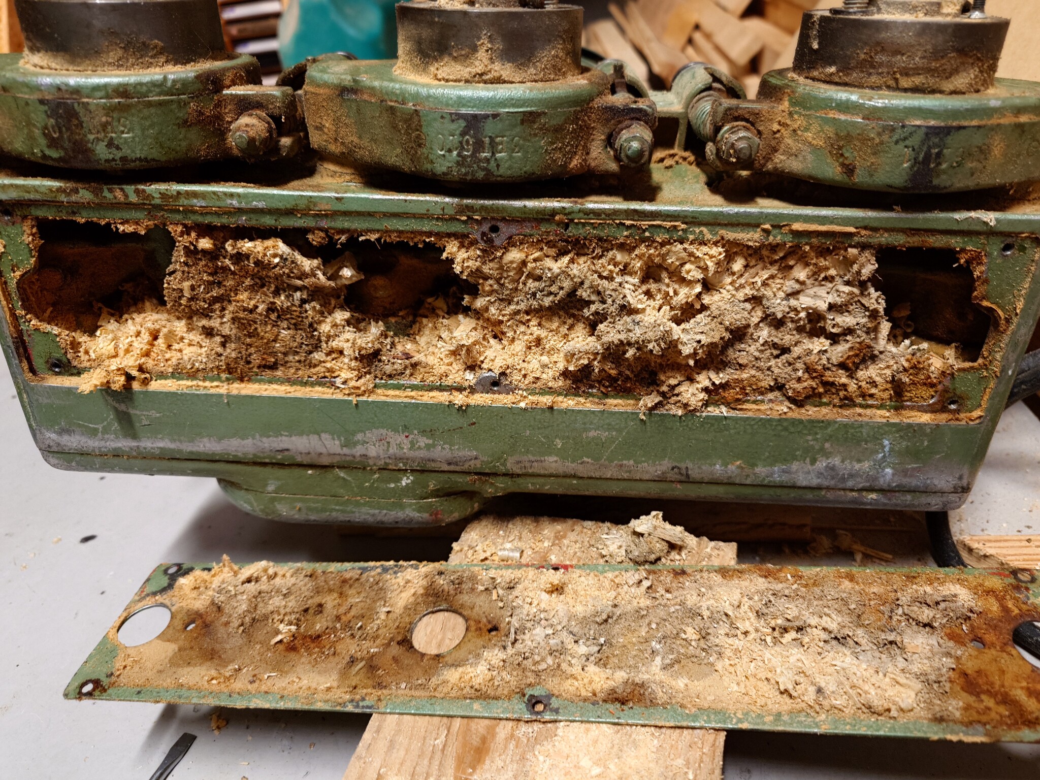

La matarverket ner och såg tre hål, pillade först ut spån med fingret, gick därefter på med dammsugaren men kom på att jag nog fick skruva loss plåten. Visade sig nog vara ett klokt val.
Efter lite rengöring hittade jag också orsaken till att det fanns hål där, satt smörjnipplar under.
Ganska gott om nipplar över huvud taget 3st per hjul och ytterligare 3-4st på stativet, dock saknar jag påfyllare, måste nog köpa en sån av rätt sort, får leta på vad det ska vara. Trodde först det skulle vara olja i dessa men verkar som det ska vara fett. Kanske en sån här är rätt för jobbet? Visa bilaga 61aQf2DIvLL._AC_UF1000,1000_QL80_FMwebp_.webp

Fick tips av Daniel_N att göra rent nipplarna med T-röd, hittade IPA i garaget vilket jag tyckte borde vara nära nog och också visade sig fungera bra.

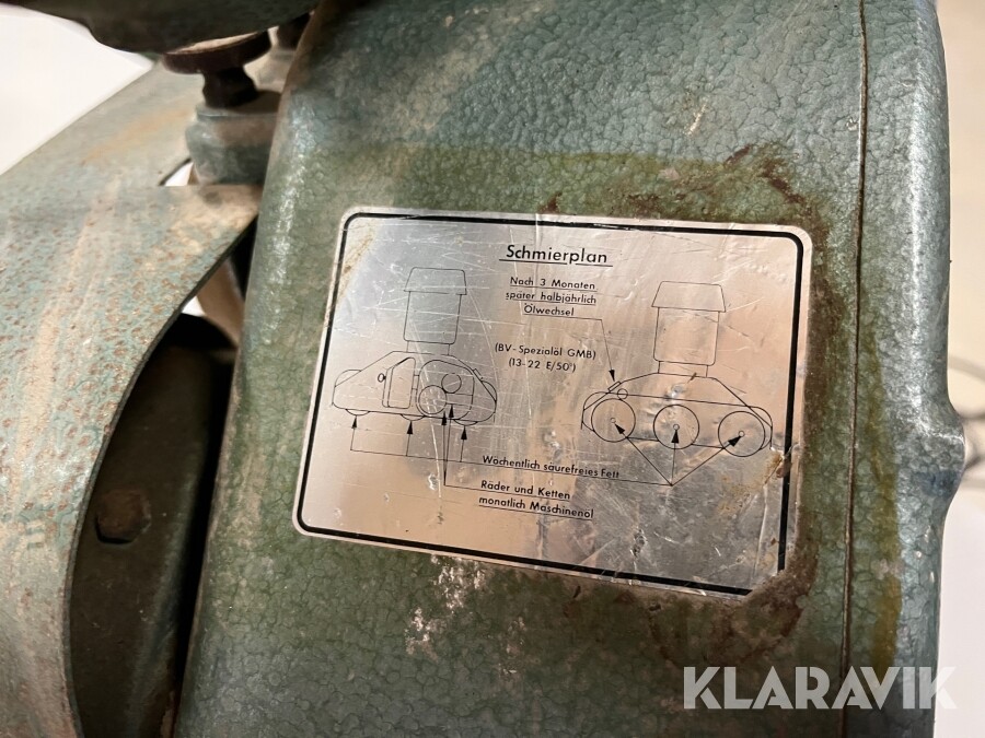

Olja i växellåda, står i smörjschemat BV-specialolja 13-22 E/50
Hittar inget på detta när jag söker. Utan specifikation föreslog Daniel_N Shell Omala 150, är det ett bra alternativ? Jag tänker att kraven inte borde vara enorma för applikationen...

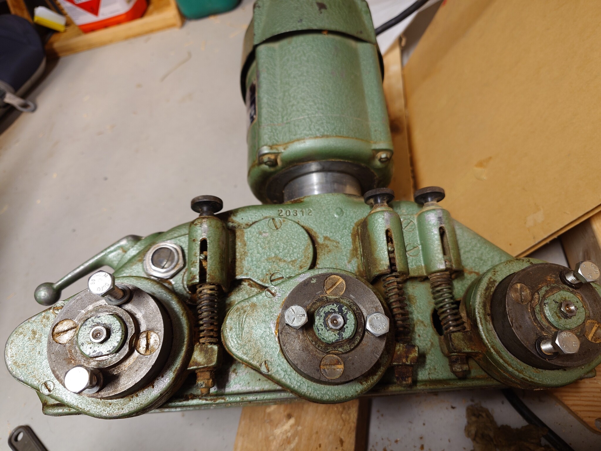

Efter lite puts för dagen och framförallt test att rengöra smörjnipplarna.

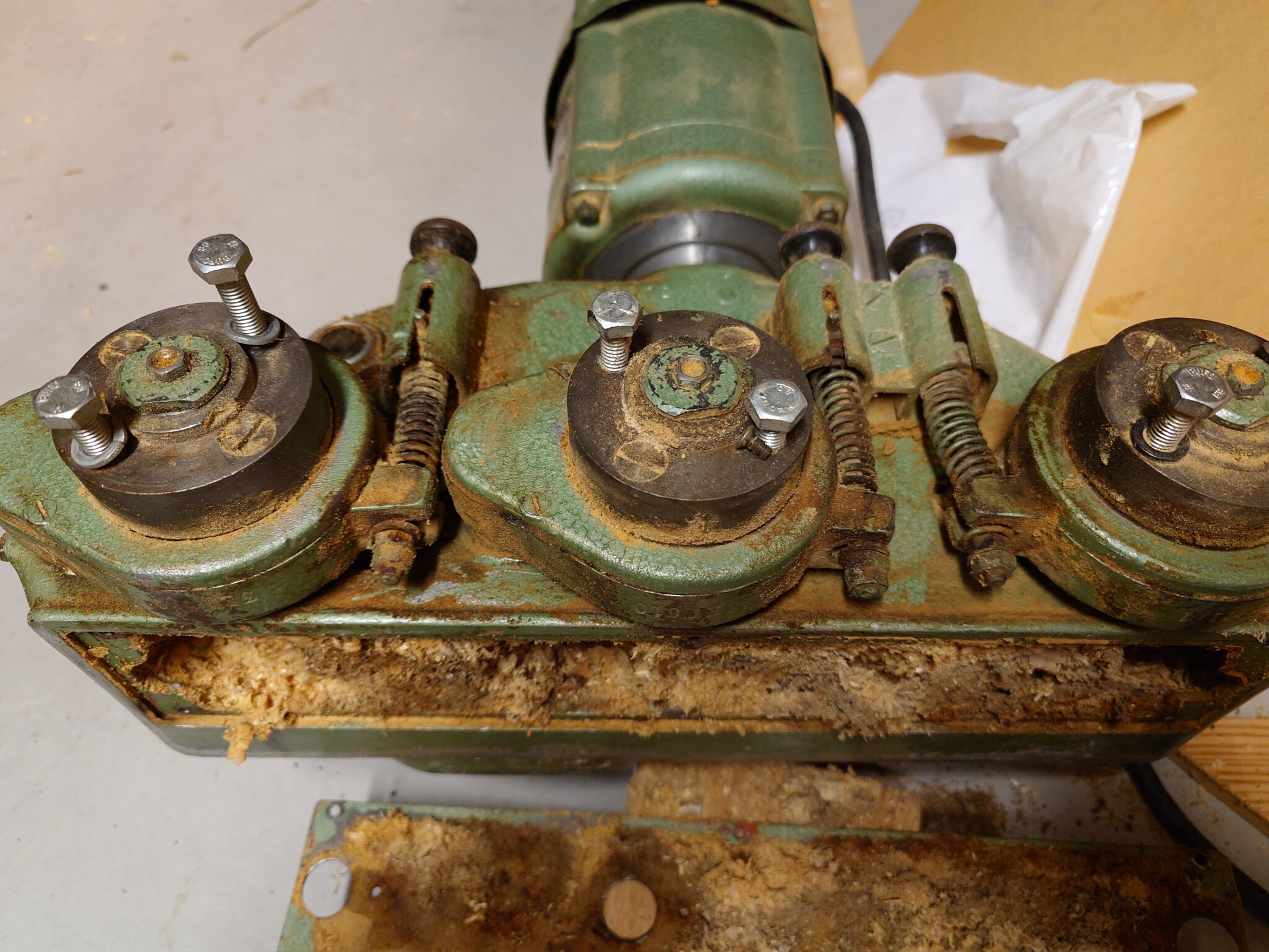

Insåg jag inte tagit någon ny bild under luckan, efter spånen var borta och innan luckan sattes tillbaka.
Nästa steg blir nog att ta bort skruvarna för att justera fjäderkraften på hjulen då dessa känns väldigt smutsiga, sitter i vägen för att göra rent i övrigt och dessutom inte går riktigt lätt hela vägen mellan sina ändlägen.

Efter lite letande hittade jag en bild av samma modell på matarverk med klisterlapp angående olja. Den beskriver BV specialolja GM8 och inom parentes 13-22 e/50 oil se bild tidigare i tråden.
Jag hittar inget över huvud taget när jag söker på dessa beteckningar.
Daniel_N föreslog Shell Omalia 150 i denna tråd. Men det var innan jag fann någon rekommendation på produkten. Kan det fortfarande vara ett lämpligt alternativ?

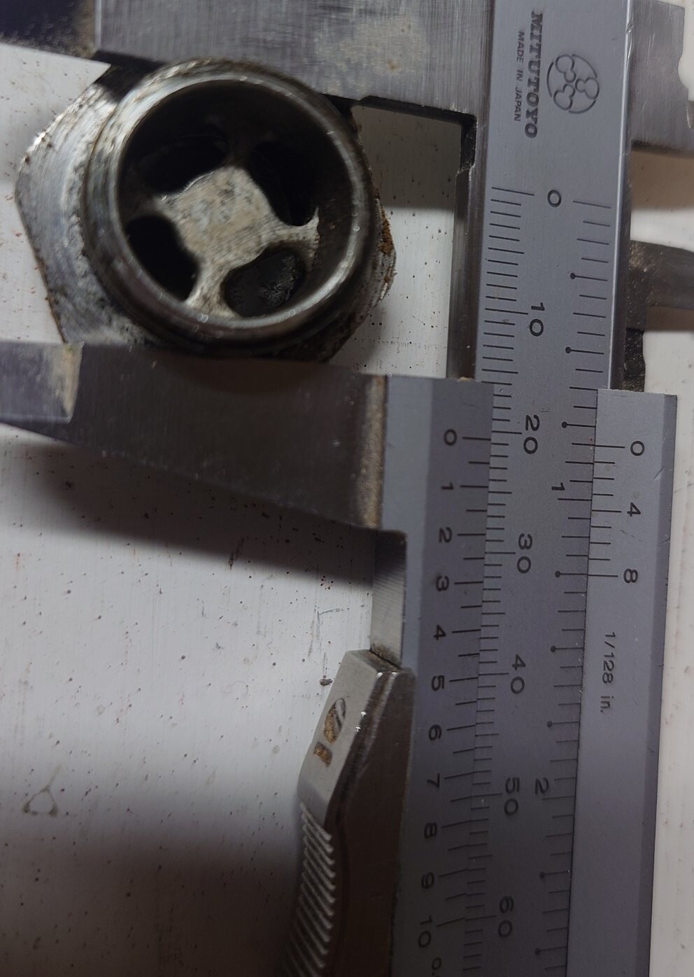

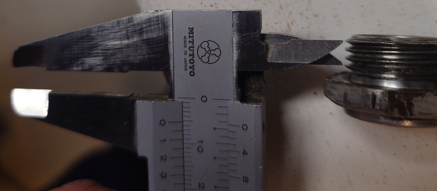

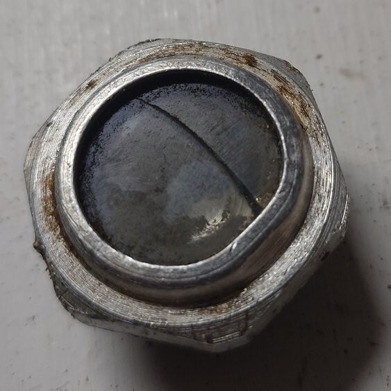

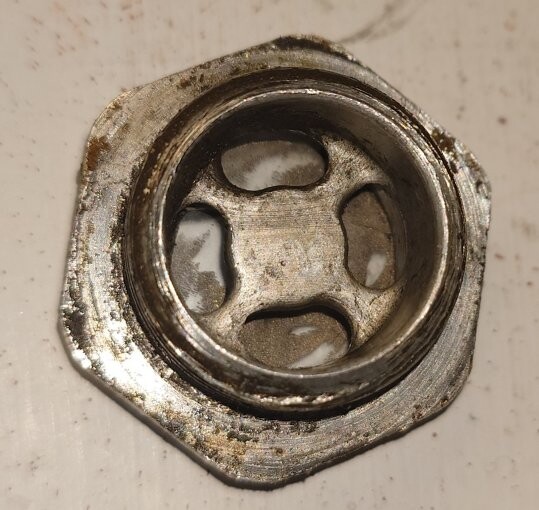

Angående synglas försökte jag lista ut vad det var utan framgång, kontaktade Wiberger som inte heller hade något omedelbart förslag.
Är det någon som vet eller kan hinta vad detta kan vara för gänga? Jag testade M20 med 1,5mm stigning. Den gick i ~2 varv innan det tog stopp.
