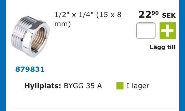

Adapter med gängor för röranslutning, märkt med storlek 1/2" x 1/4" och priset 22,90 SEK, visar artikelnr 879831.

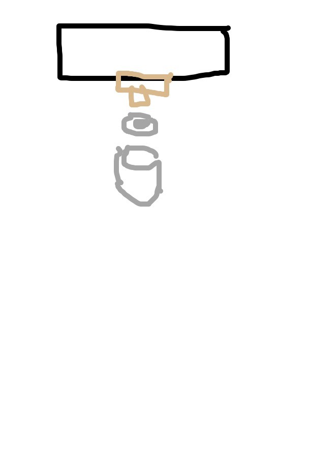

Illustration av en montageprocess med manometer, gängtejp och ballofix.
Montera ihop med gängtejp så här och skruva på ballofixen.

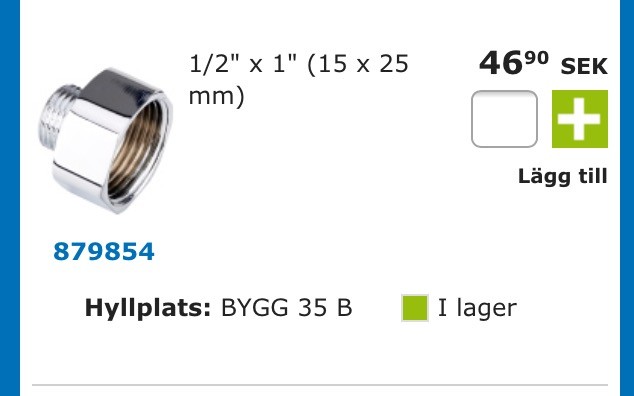

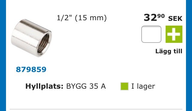

Möjligtvis behövs adapter om det sitter större gänga på ballofixen
Metalladapter för rördelar, 1/2" till 3/4", med gängor för installation.
Metallisk adapter med gängor för rörinstallation, märkt med storlek 1/2" x 1" och prisinformation.
