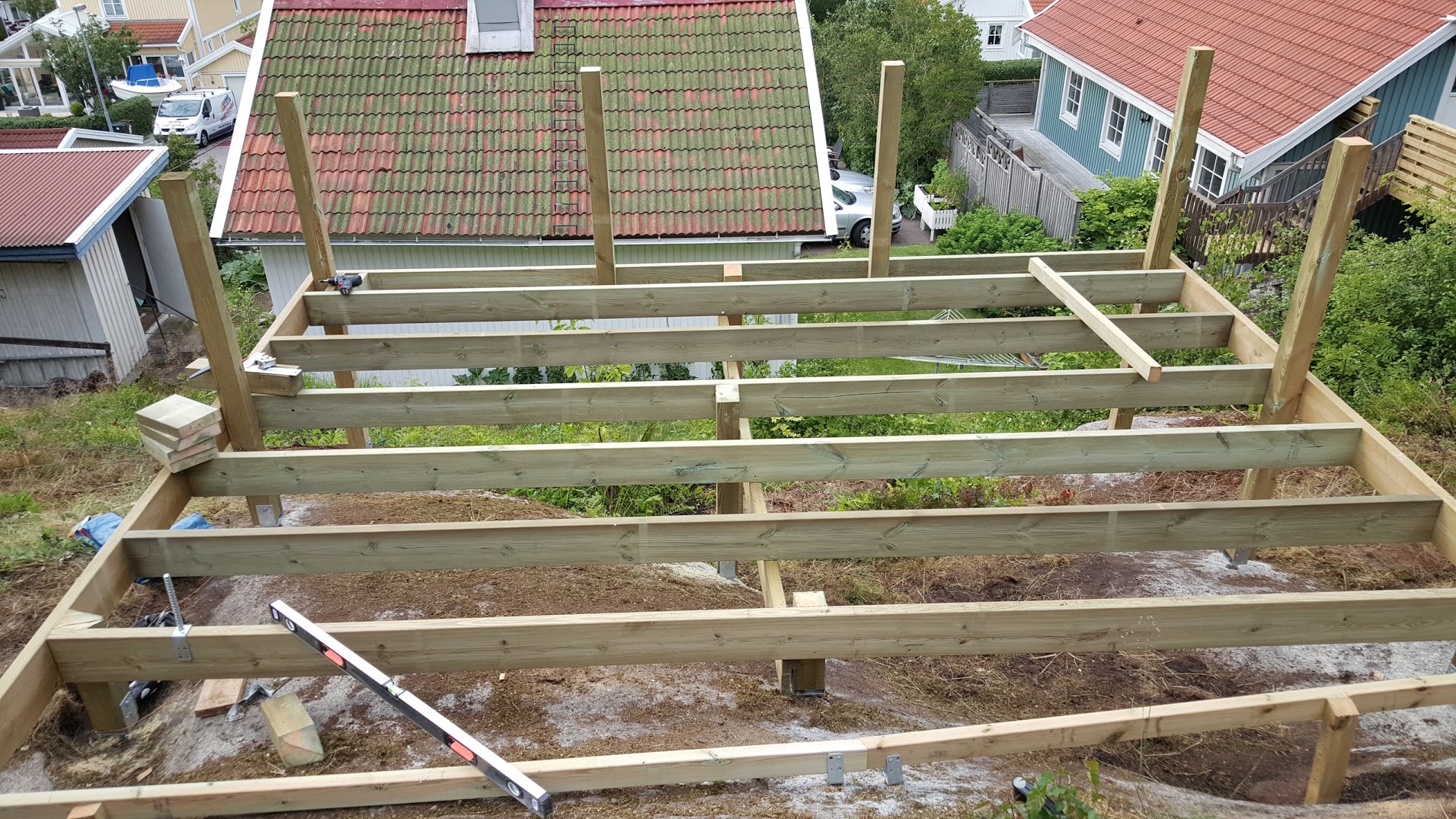

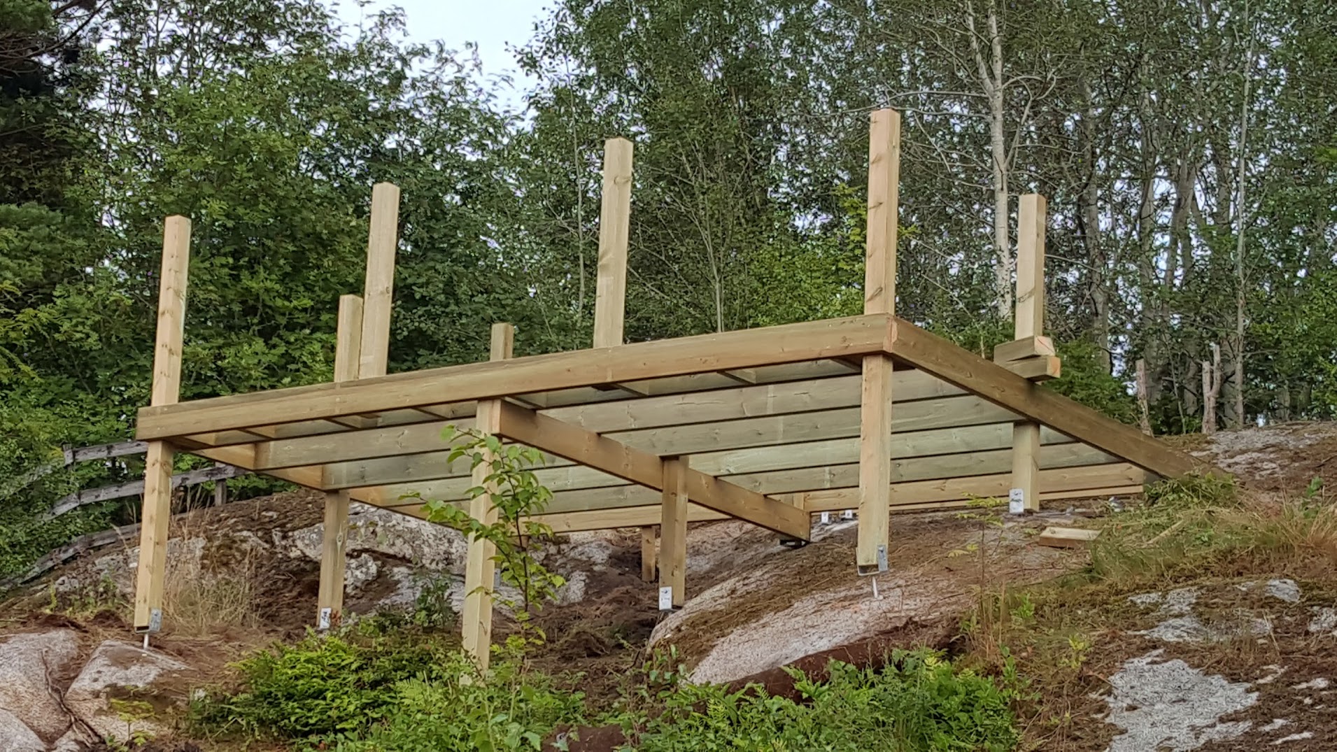

Tack båda två för bra input, problemet är dock som sagt att det är stor nivåskillnad mellan alla hålen + berg överallt. så det är lite svårt att banka ned hjälpstolpar
Och jag kommer behöva fästa stolpskorna i stolpar för att komma upp till samma nivå på bärlinan överallt.
Får du plats med en bärlina under golvreglarna överallt? Gör på det isåfall. Några stolpar ska du i vilketfall som helst inte ha i några hörnor om det ska se vettigt ut - dra in dom en halvmeter överallt.
Jag föreslår:
1. Det finns ingen poäng alls med att låta stolparna gå igenom gångbordet. Kapa och montera staketstolpar och stolpar där dom behövs bäst istället.
2. 2,5 meter mellan staketstolparna funkar inte. Du behöver ha en stolpe till på "framsidan".
3. Jag skulle lägga trallen på andra hållet för att få en bärlina på tvärs (sett från söder). Denna placeras en halvmeter in från kanten. Nästa bärlina lägger du längre in, någon halvmeter in från bakkant. D får du drygt 2m mellan bärlinorna och du klarar dig med två rader stolpar mot berget.

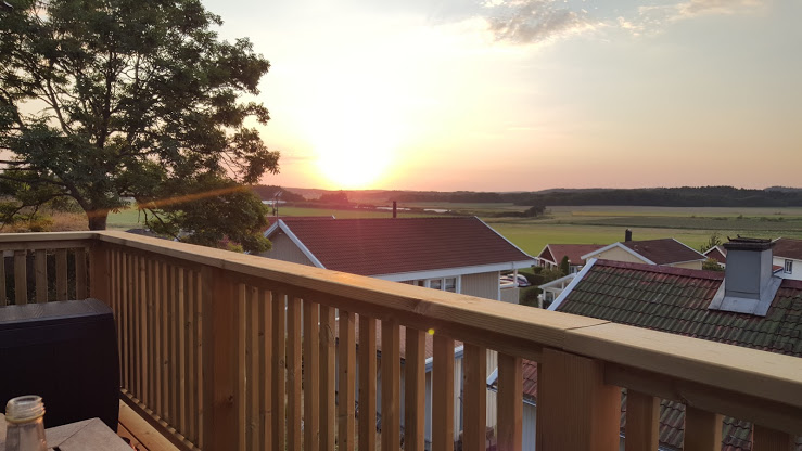

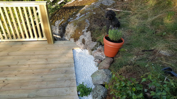

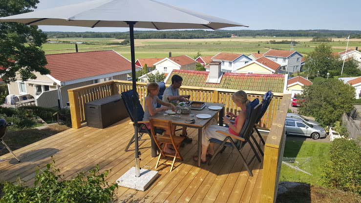

Tänkte bara lägga in lite bilder och visa hur bygget blev till slut.
Blev en himla massa mätande med linor hit och dit, och ändå blev det ganska mycket justering i stolpskorna, men det blev bra till slut!
Förlängt lite i bakkant för att möta upp berget samt delat den mittre staketstolpen i två för att få jämt avstånd mellan staketstolparna.
