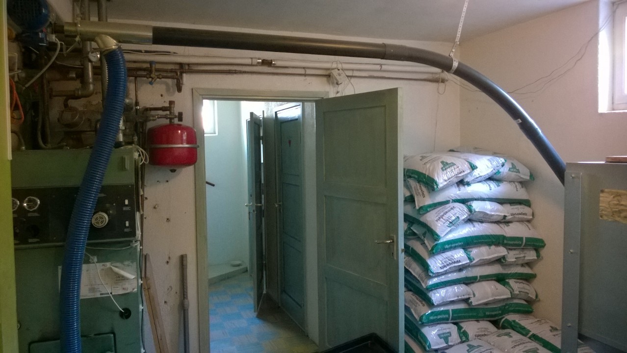

Pannan stor precis innanför våran dörr i källaren. Och då blir automatiskt veckoförrådet precis i gången när man går in. Så man får alltid krångla förbi förrådet, pannan. Jag har mycket bättre plats för veckoförrådet två meter ifrån dörren. Men då kommer skruven gå förbi dörren och då måste man krypa under röret. Kan man få upp skruven mot taket. Sen någon meter plant i takhöjd sen ner igen?
Du är ute efter ett system som flyttar pelletsen med vacuum. Kolla runt lite här http://www.pellvac.com/s/system3-s.php
Finns olika system på deras sida så klicka runt och se om något kan passa hos dig.
Det finns skruvar som klarar vertikalt, har sett det i en panncentral.

Vacumsug känns dyrt. Vertikal skruv låter bättre. Tips..?

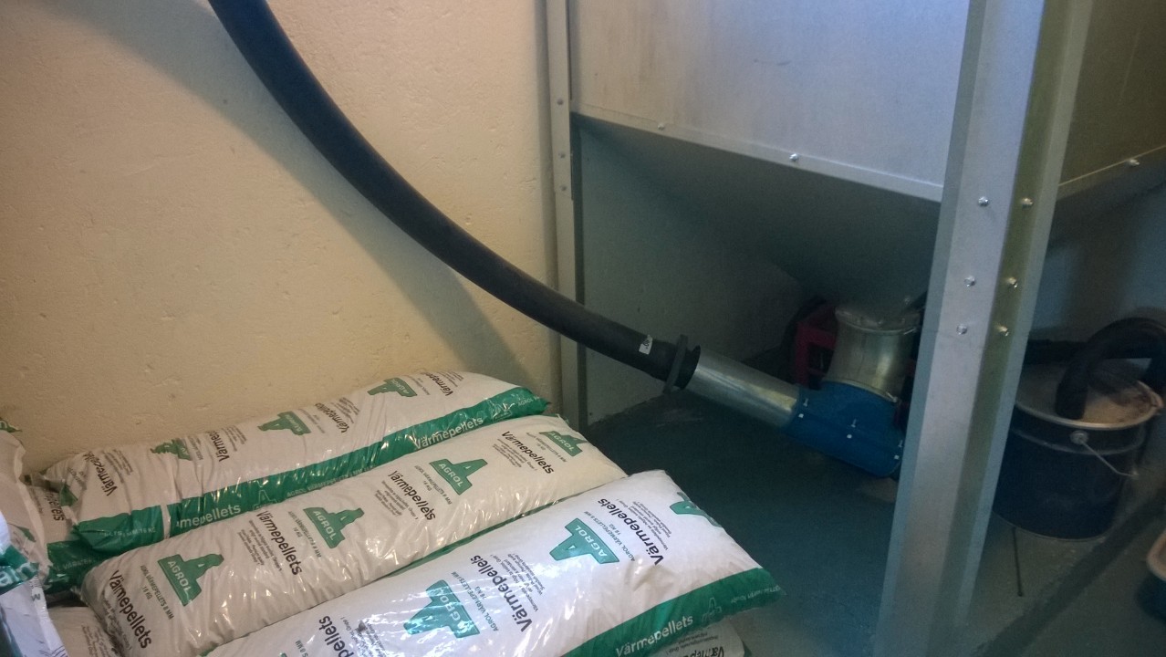

Så här ser det ut hos mig. Ett pannrum med värmesystem, öppen dörr och en trave med vita säckar av isoleringsmaterial.
Förrådsutrymme med isoleringsmaterial och ett stort svart rör genom rummet.
Precis så ser mitt rum ut. Och precis den lösningen vill jag ha. Förklara gärna
Flexskruv?
Grejerna satt där när jag köpte huset, så jag vet inte mycket om det.
Någon annan här som vet hur systemet e byggt. Och var man kan handla detta?
Brukar vara en kärnlös spiral i ett ytterhölje bara. Finns ett flertal olika tillverkare bla mafa. Googla flexskruv pellets så hittar du fler.
Det står MAFA på min burk, så hela systemet kanske är Mafa.
Jag vet att det är installerat 2006 och funkat utan problem.
Vad är det för varv på, skruven per minut ?
S
Brukar vara mellan 6 - 8 varv/min med växel 180:1.
