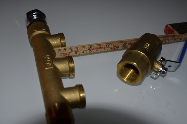

Kulventilen ska kopplas med ett av de tre avsticken på Roth-fördelaren. Gänga är Euro, vilket är samma som 3/4 eller R20?
Fördelaravsticket kommer ej att bottna i kulventilen då kulventilen är djup. Med andra ord; kulventilen kommer att gå emot godset på fördelaren innan den bottnar.
Så min fråga är: Måste dessa typer av kopplingar bottna? Kommer att använda lin och klet.

Ska inte bottna. Men det är väldigt lite gänga på fördelaren, så det kan bli svårt.
Jag hade provat lin, fungerar troligen, men man behöver dra det lagom, med lite känsla. Svårt att efterdra om du har fördelaren monterad på en väggkonsol, kanske går om du skruvar av handtaget på kulventilen.
Eftersom jag har Loctite hemma, så hade jag nog föredraget det. Det "limmar" ihop fördelaren och kulventilen.

Har du lin hemma kan du prova, men jag är väldigt tveksam.
Jag lyckas bara räkna till 4 gänger, och det är inte mycket.
Jag antar att det är tappvatten nu, och då är det tryck mellan 3-6bar
Om det är värme, så borde du inte ha mer än 1-1.5bar, och då är chansen större att lin tätar (även om det inte är mer OK för det, bara mindre tryck)

Ja, kanske. Den är avsedd för att fördela till RiR. Men har samtidigt 3/4 och jag vill använda fördelaren att fördela till olika våtrum, och då alltså börja med en kulventil.

Det finns väl övergång till korrekt utvändig gänggång som är avsedd att verka även tätande. Gängan på fördelaren är bara avsedd att "verka" mekaniskt för kopplingsmuttern. Det blir nog inte så bra med lin om du intr är van vid det med så kort gänga, inte heller undermedlet 577 blir perfekt skulle jag tro.
Kolla om du inte kan få tag på någon övergång, sen kan du täta med vilket som du känner dig säker med. Lin och pasta är alltid bra.

Jag vet inte hur den där Roth-fördelaren ser ut, men har den vanlig slät avsats så borde man kunna sätta någon R20-koppling där man har en packning i botten.
Är det någon roth-special kan det bli lite knivigare.

Det finns nog ingen korrekt övergång i deras system, din fördelare är ju avsedd för anslutning av PEX-rör med avsedd ändavslutning/koppling av eurotyp. Den består av insticksdel med hullingar i ett stycke med kona/o-ring som tätar mot fördelaren, dessutom klämring utvändigt röret, detta säkras sen med muttern via de gängor du nu tänker använda för tätning. Med rätt delar och rör i systemtänket blir det invändningsfritt och gängan tätar inte utan håller bara ihop förbandet mekaniskt.erikssonjorgen skrev:
I ditt fall skulle jag sätta en kort stump rör med rätt delar mot fördelaren och sen sätta koppling för samma rörtyp i änden av ventilen, behöver ju bara vara någon cm rör mellan delarna när allt är på plats. Fäst sen utgående med någon rejäl klammer så att det håller att manövrera kranen utan att slita i kopplingarna. Kanske någon av de som jobbar med VVS kan komma med bättre eller ytterligare förslag, men så skulle jag amatörmässigt gjort istället för att försöka ansluta mot den korta gängan.
