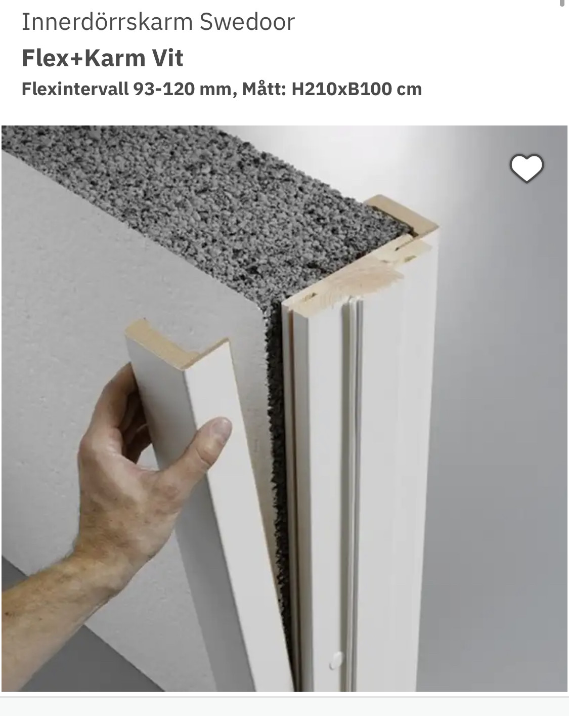

Finns också flex karmar som kan ta upp lite diff mellan vägg och karm.
https://www.bygghemma.se/hus-och-by...wNSF-V4G0KXesSBPgcnTdKsUkQbofq1waAsV9EALw_wcB
Derbyboy
D

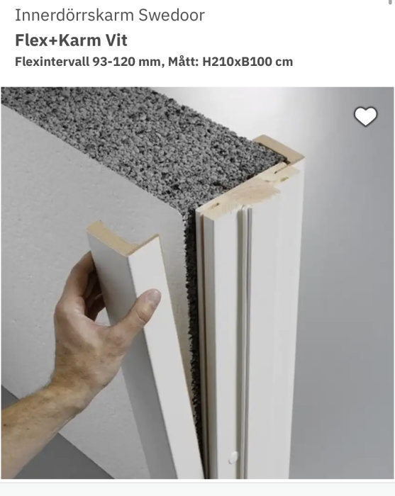

Kolla in swedoor flexikarm.
  • Hand installerar vit Swedoor Flex+Karm dörrkarm vid en vägg.

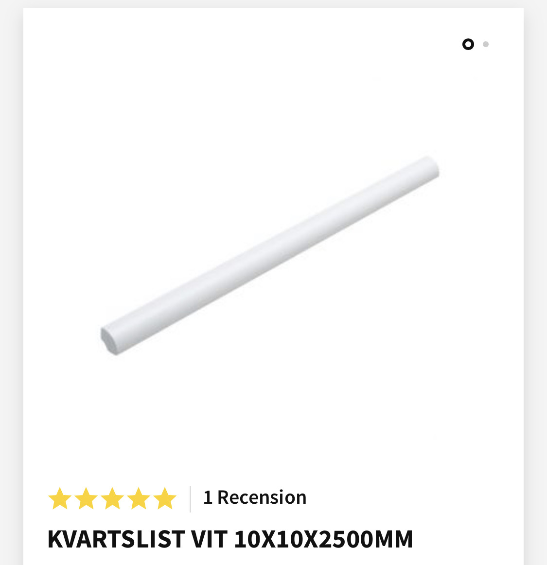

Ett annat alternativ kan ju också vara att använda sig av smyglister mellan karm och foder, om diffen bara är några mm.

Jag planerar själv för att sätta in nya dörrar.
hade kört på flexkarmen från swedoor om nu inte deras foder hade varit på 65mm. Vill ha smal foder.
Ja eller limma en lite trekantslist skulle ju också funka.
D
Det var nog kvartsstav jag menade
  • Vit kvartslist 10x10x2500mm ligger mot en ren bakgrund med produktbeskrivning och recensionsstjärnor synliga.
