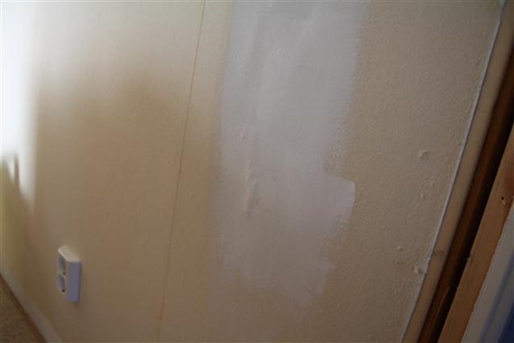

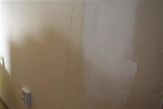

Jag och min sambo har kört igång med hallrenovering i vårat hus. Ny tapet ska upp och parkett ska läggas på golvet.
Väggarna var klädda med en vinyltapet från -73 som jag rev bort. Kvar blev en pappershinna som jag började att skrapa bort, men insåg snabbt att detta kommer ta tid. Jag spraya på vatten och lät det verka i någon minut och tog sedan en spackel och skrapade med. Tyvärr får jag bara bort små flagor åt gången. Åkte till Jula och köpte en tapetborttagare eftersom de hade rea (199 kr). Den funka bättre men fortfarande är det väldigt tidskrävande. Läste efteråt att man inte skulle använda dessa ångmaskiner på gips som väggen består av p g a att man kan få med sig pappen som sitter på gipset.
Läste på diverse forum och en del skrev att man var tvungen att riva ner all papp, medans andra hävdade att man kunde låta den sitta kvar.
Pappen verkar sitta rätt bra, men på en del ställen ser man luftbubblor bakom pappen. Jag tog takfärg och målade över lite papp. De luftbubblor som var bakom pappen syntes nu väldigt tydligt, men där pappen sitter fast syns inga tendenser till att den ska släppa efter att jag målat.
Min tanke nu var om jag kan rolla på väggen med färg, sedan skära bort de luftbubblor som kommer fram och spackla igen de "hålen"? Eller är det bara att bita i det berömda äpplet och försöka riva ner all papp och sedan bredspackla hela hallen?
Måla väggarna med oljefärg, skära bort de störsa bubblorna och sedan sätta upp Easy cover kanske är ett alternativ? Väggarna ska som sagt tapetseras med vanlig tapet sedan.
Bifogar 2 bilder på bubblorna som kom fram.
Edit: Medans jag suttit här och skrivit inlägget så har färgen torkat och nu när jag kolla de de målade fläckarna igen så är bubblorna borta. Man känner dock att pappen inte sitter klistrad mot gipset där bubblorna var.

Men VARFÖR ska du måla och sedan tapet på?
Normalt river man bort det som är uppenbart löst, när tapeten torkar så drar det till sig och mindre "släpp" syns inte.

Vi gjorde det stora jobbet att ta ner alla tapeter ända in till träskivan när vi villa måla iställetför att tapetsera om. Då det blev som du visar bubblor.
På ett rum på 10kvm tog det kanske en 6h o få ner allting, rikligt med vatten i en blomspruta som man kan pumpa upp tryck i. Spackelspade, japanspackelspade, morakniv, rejält med dryck, bra släpljus, sjysst musik.
Oavsett om man målar eller tapetserar så skall man se till att ha ett bra underlag. Släpper underlaget skall mant a bort det och ersätta det med nytt..

Därför att jag upplever att pappen suger åt sig mycket utav vätskan och om jag får på ett lager med oljefärg så binder den pappersfibrena och jag får ett bättre underlag att tapetsera på.prototypen skrev:
Om du sätter renoveringsväv innan du sätter upp tapeten så blir det bra även om det skulle bli nån bubbla, renoveringsväven "sväljer" en hel del om man väljer den kraftiga. Tänk bara på att det går åt mycket tapetklister, då renoveringsväven uger väldigt mycket, och välj den "kraftigare" sorten av tapetklister.

http://sphotos.ak.fbcdn.net/hphotos...22490600_100000751982608_177138_1869469_n.jpgDen målarfirma som vi anlitade hade inte mycket övers för renoveringsväv...
De upplevde att om man inte har ett bra underlag till renoveringsväven så kommer du få med dig samma problem ändå. Det vill säga problemen med att tapeten inte sitter fast ordentligt i väggen.

Papper mot papper måste vara helt optimalt, har aldrig tidigare hört att man ska måla mellan omtapetseringarna.delux skrev:
Måste vara miljontals m2 som varje år tapetseras direkt på gipsens papper och det sitter.
