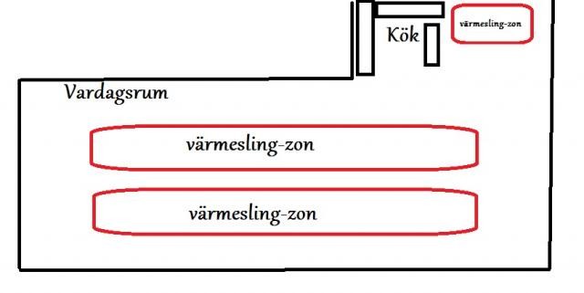

Korkad fråga kanske...
Vi vill lägga golvvärme i vardagsrummet, som är rätt stort, och det rätt dyrt..
Vi tänkte lägga en sådan där matta med värmeslingor i, måste vi lägga mattan under hela golvet?
Eller kan vi lägga det i 2 zoner ? men hur funkar det då med den nivå skillnad som blir där mattan inte ligger?

Visst går väl det, blir lite kinkigare med möblering om man ska ta hänsyn till var det är varmt.
Nivån är inget problem, man flytspacklar hela golvet så allt får samma höjd.

Måste, måste man ju inte men man borde lägga i hela rummet.
Tanken är väl att värma upp rummet? eller ska Du bara ha komfortvärme just där Ni tänker gå barfota??
Jag tycker att det låter som rätt dålig idé att inte lägga golvvärme ordentligt, bättre låta bli i så fall.

Jag har lagt lite selektivt i hallen, under hallbyrån är det glesare mellan slingorna så visst går det.
