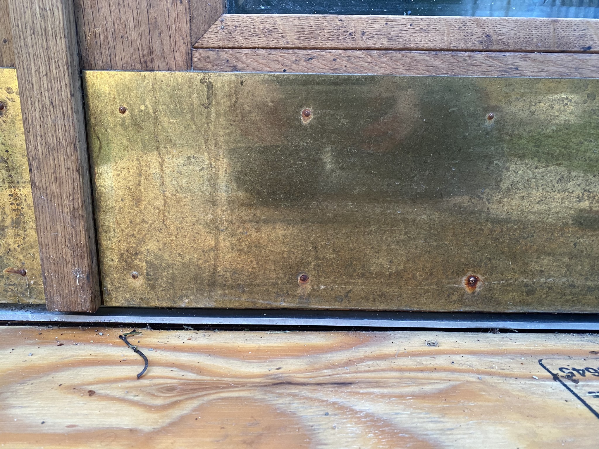

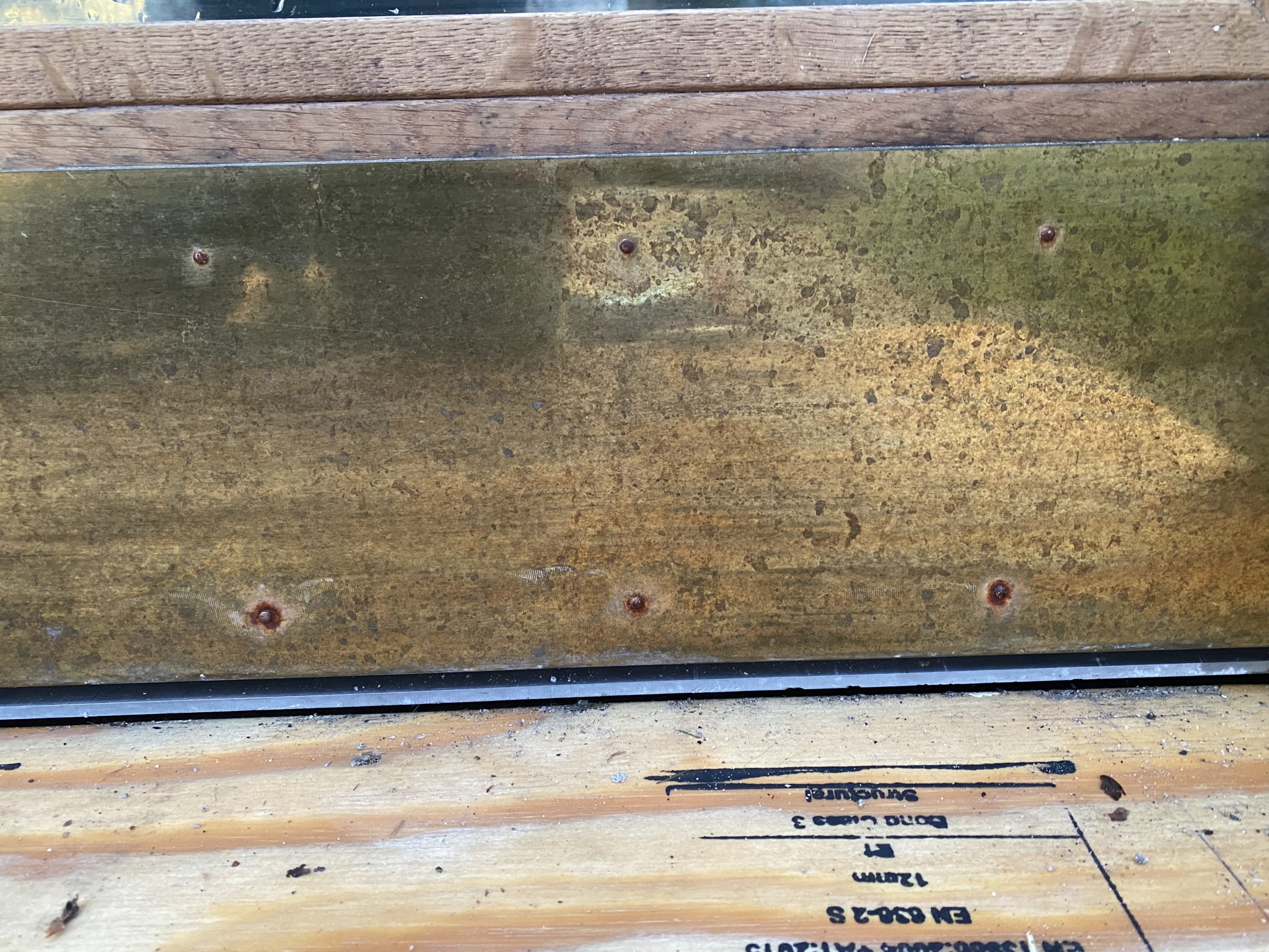

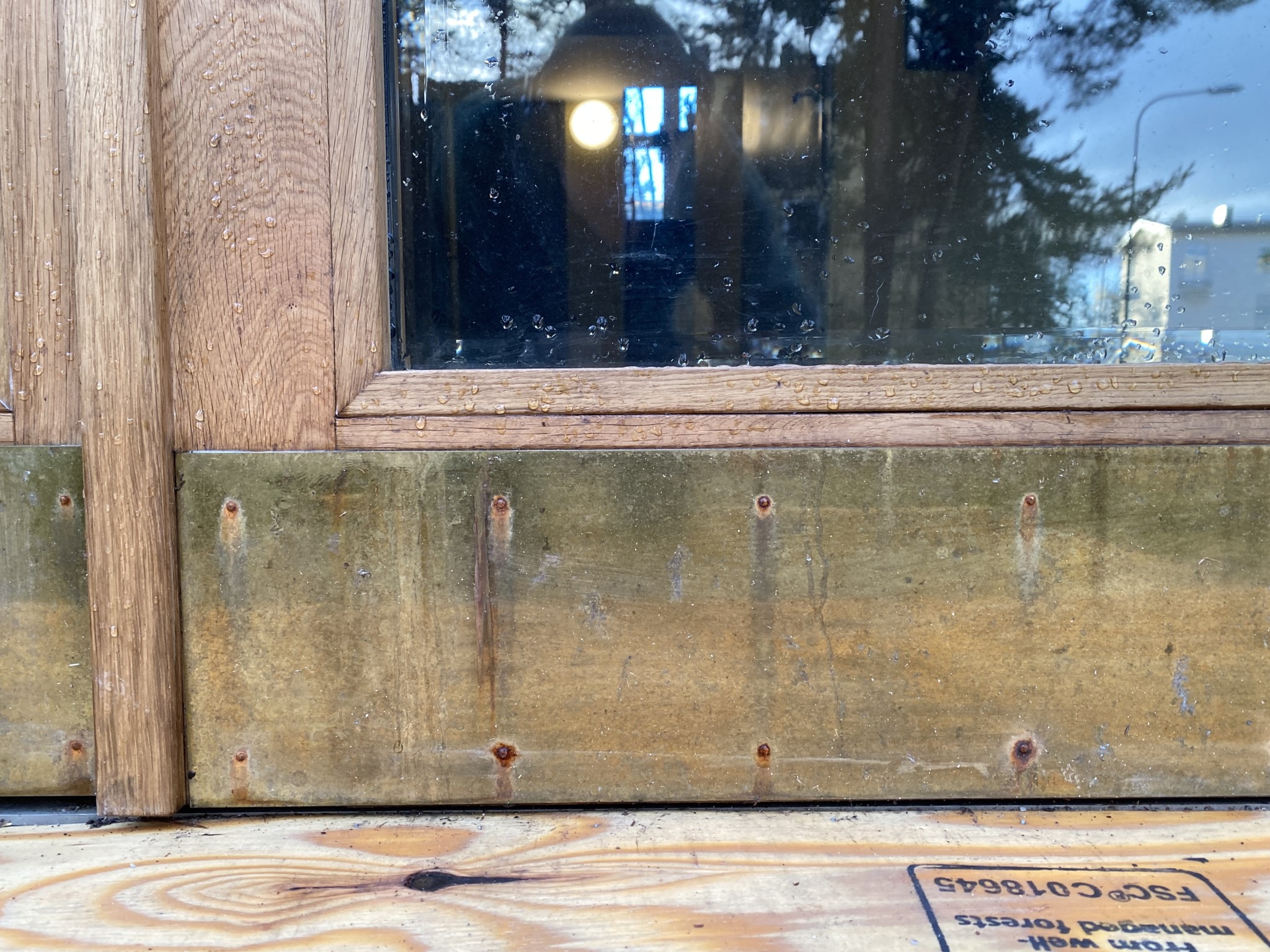

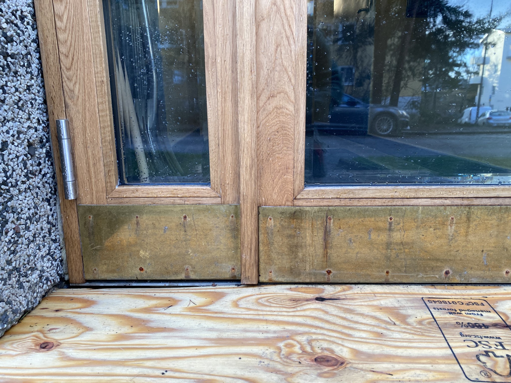

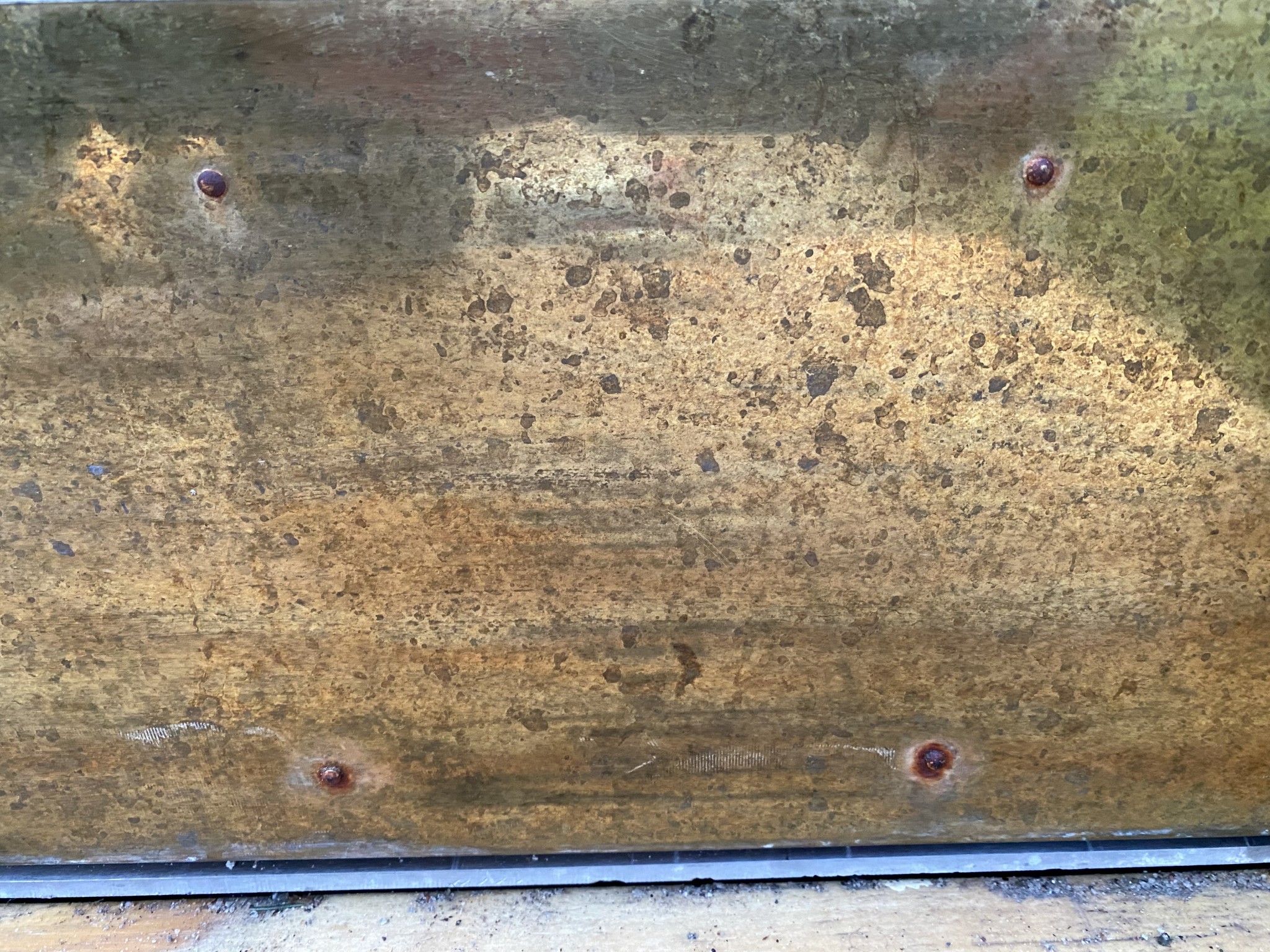

I vår BRF har vi precis fått nya portar installerade. Efter att ha suttit där i ca tre veckor ser man tydligt rost runt spikarna i sparkplåten.
spikarna ser ut som mässing men kan ju förstås vara något annat. Vad tror ni att det är? Vad ska man säga till leverantören?

Det är nog stålspik som har fått ett tunt lager med mässing, fungerar inomhus men inte ute.
Stål mot mässing (som mest består av koppar), stålet vill gärna rosta bort i kontakt med koppar.
(det blir elektrolytiska strömmar)

Okej, verkar rimligt. Vad ska man säga till dem då? Att det får byta spik?
Japp, filar man på spiken så ska den var gul inuti så det är mässing rakt genom.
