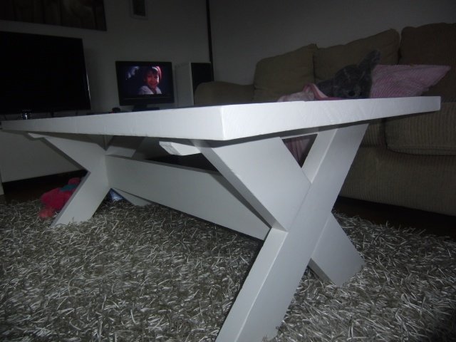

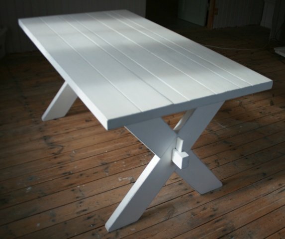

Tänkte ju faktiskt göra ett bord. Så kallat kryssbord eller bockbord men utan vidare noggrannhet. Därför billigast möjliga material ungefär. Har sett Ernst på tv göra något liknande tidigare.
Var nere och provkörde lite i eftermiddags. Hyveln visade sig vara en Scheppach och ville till en början inte va med på annat än lite vanlig hyvling på ovansidan men efter en stunds funderande kom jag på att det var för hög friktion pga rost som efter lite swinto och polering försvann.
Något åt det här hållet fast ett soffbord är min tanke.
Då vill du ha raka brädor. Det får du med min och phls metod. Följer du mattias metod så blir brädorna raka i princip bara om de var raka från början.
--- Mats ---
Jo, precis. Följ Mats och phl:s metod.
Skickat med En fånig telefon
Ska du göra som Ernst behöver du nog inte hyvla alls... ta av dig barfota, kapa på en höft och skruva väl synligt- Smek sedan på en ljus olja och VIPS! Klart...
Jag ska tänka på det..
Dock har jag ju inte hans kompisar paddan och grodan med som förkapar och förborrar allt han gör.
Såhär blev det iaf.
Stiligt! Du gjorde väl jobbet barfota och yrade om att "känna in materialen"?
Schnyggt bord!
Oh, är det en polyesterrya? :)
En shaggy.
Brädornas kanter fick sig ju en omgång med hammaren för att få den där riktiga känslan. Nog inget Ernst skulle gjort. Tanken är ju att barnen (eller fulla vuxna) skall kunna stå och hoppa på det i värsta fall utan att man behöver va rädd om det. Ungefär som på krogen.
raveper skrev:
En shaggy.
HA! Då kanske det skulle räcka att klyva till materialet bara! Snyggt jobbat! d^_^b
