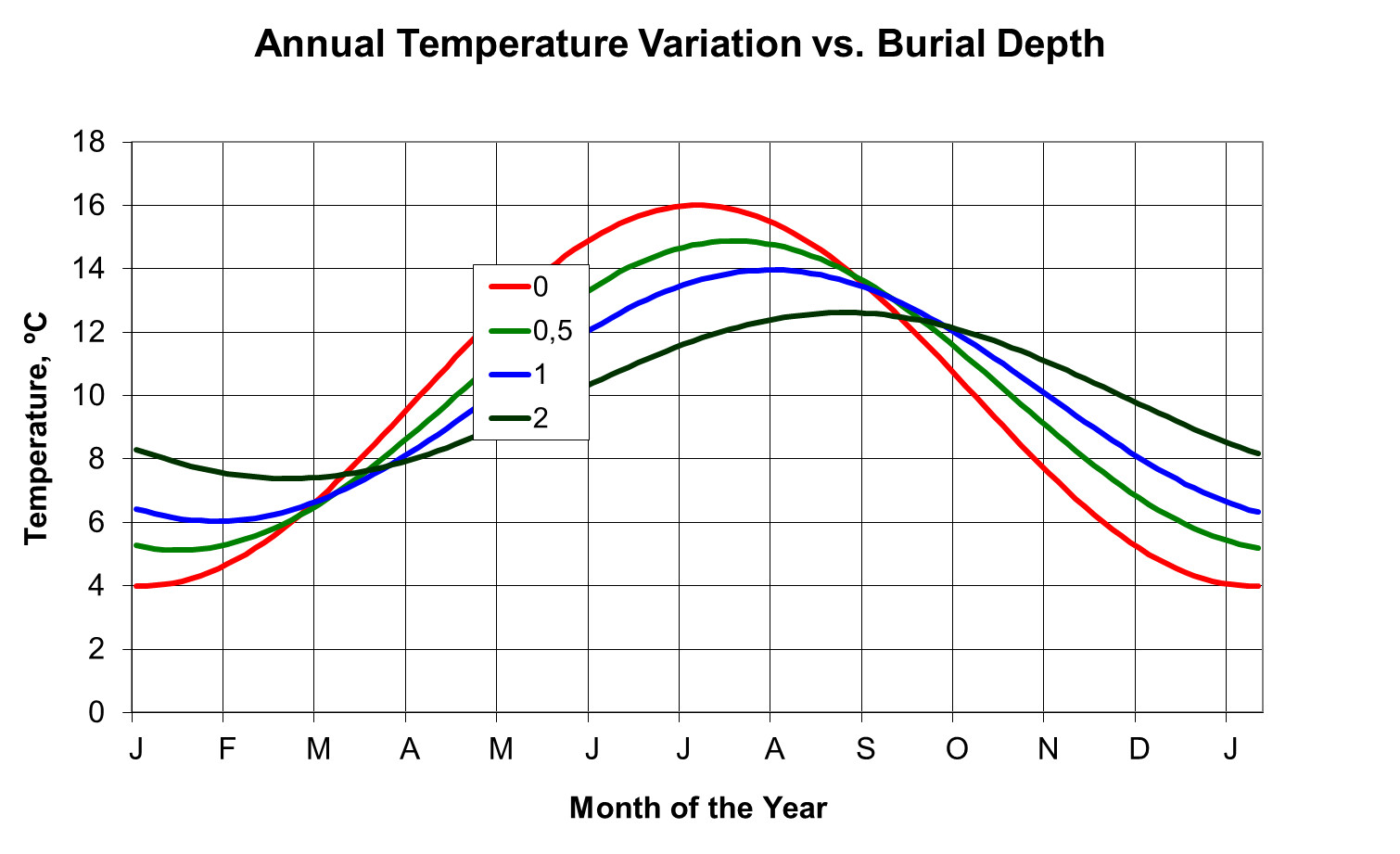

Titta på följande graf som visar marktemperaturen som funktion av tid och djup:
Graf som visar årlig temperaturvariation mot begravningstdjup över året. Färger representerar olika djup i meter.
Parametern är djupet i marken i meter. Den är räknat för en årsmedeltemperatur vid marknivån på 10C. Vi ser två saker:
temperaturen i 0.5 m djup är som varmast på sommaren där den minst behövs för markvärme.
Senare på höst/vinter är det varmast i 2 m djup, tempmaximum i detta djup kommer med fördröjning mot sommaren.
I ännu större djup kommer maximum ännu senare och tempen har överlag lite variation kring medelvärdet 10C.
Detta är räknat för vissa antaganden vad gäller jordens termiskt motstånd och diffusivitet.
En grundvattenreservoar är inte med i beräkningen.
I 10 m djup är det ostörda temperaturförloppet över året ganska konstant och förhållandena närmar sig ordinarie bergvärme.

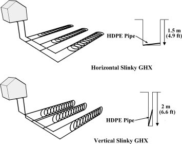

tja nu pratar vi kanske om 2-5m om man lägger dem vertikalt
  • Schematiska illustrationer av horisontell och vertikal Slinky-jordvärmeväxlare med dimensioner och HDPE-rör markerade.
P
så gör man ju inte
minst 0,5m mellan slangarna om man inte kör direktkondensering aldrig i slingor
electroluxaren skrev:
så gör man ju inte

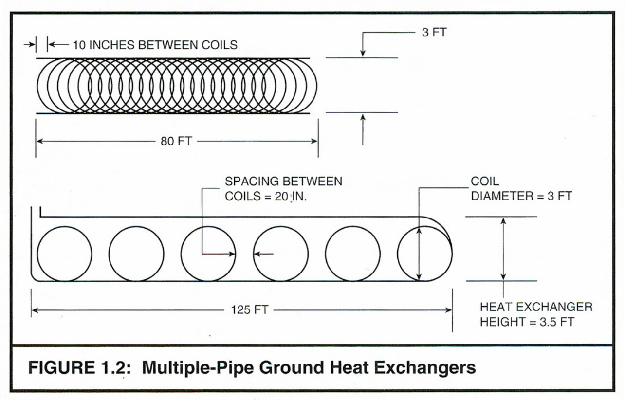

Slingor är otroligt vanligt internationellt då de sparar mark yta. Ungefär 1/5 i bästa fall av dikets storlek behöver du gräva ut i jämförelse med en rak installation.

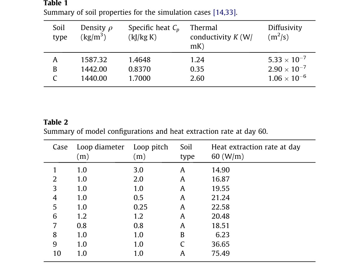

  • Teknisk ritning av multipelrör markvärmeväxlare, med mått och spiralrörskonfigurationer.
  • Två tabeller: jordegenskaper, modellkonfigurationer och värmextraktionshastigheter för olika simuleringsexempel.
Slingor/slinkykollektor funkar inte så bra på våra breddgrader med relativt högt energiuttag och minusgrader ovan marken på vintern. Marken blir för kall helt enkelt.
