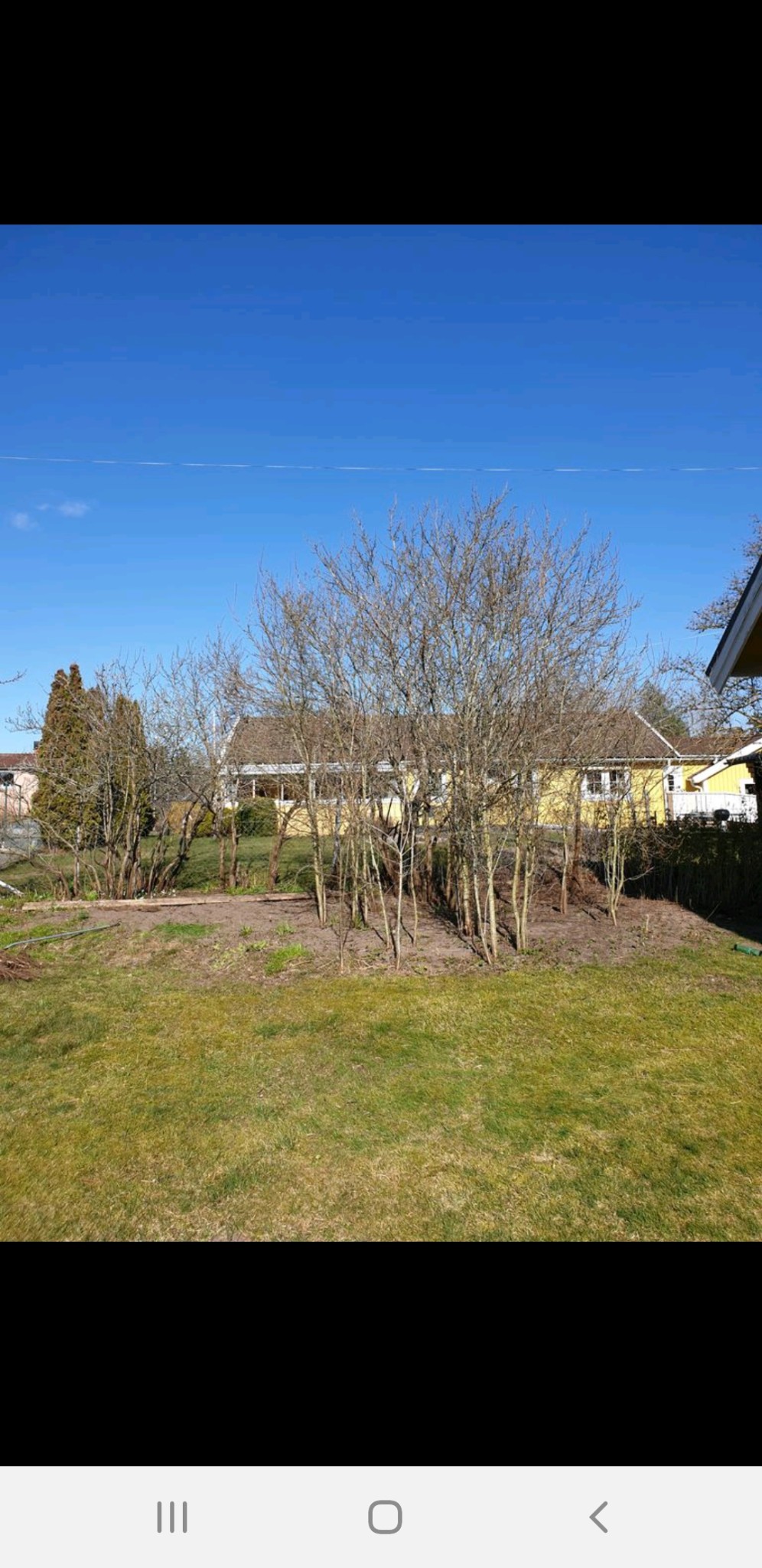

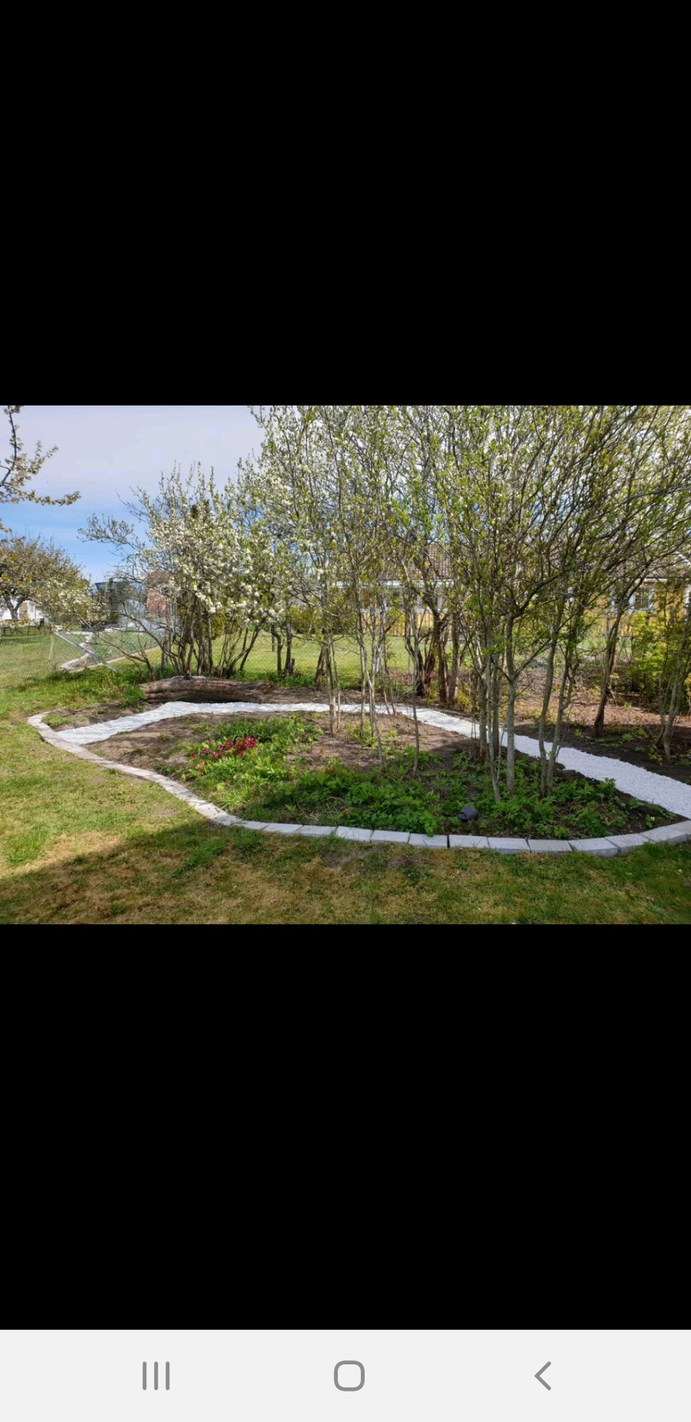

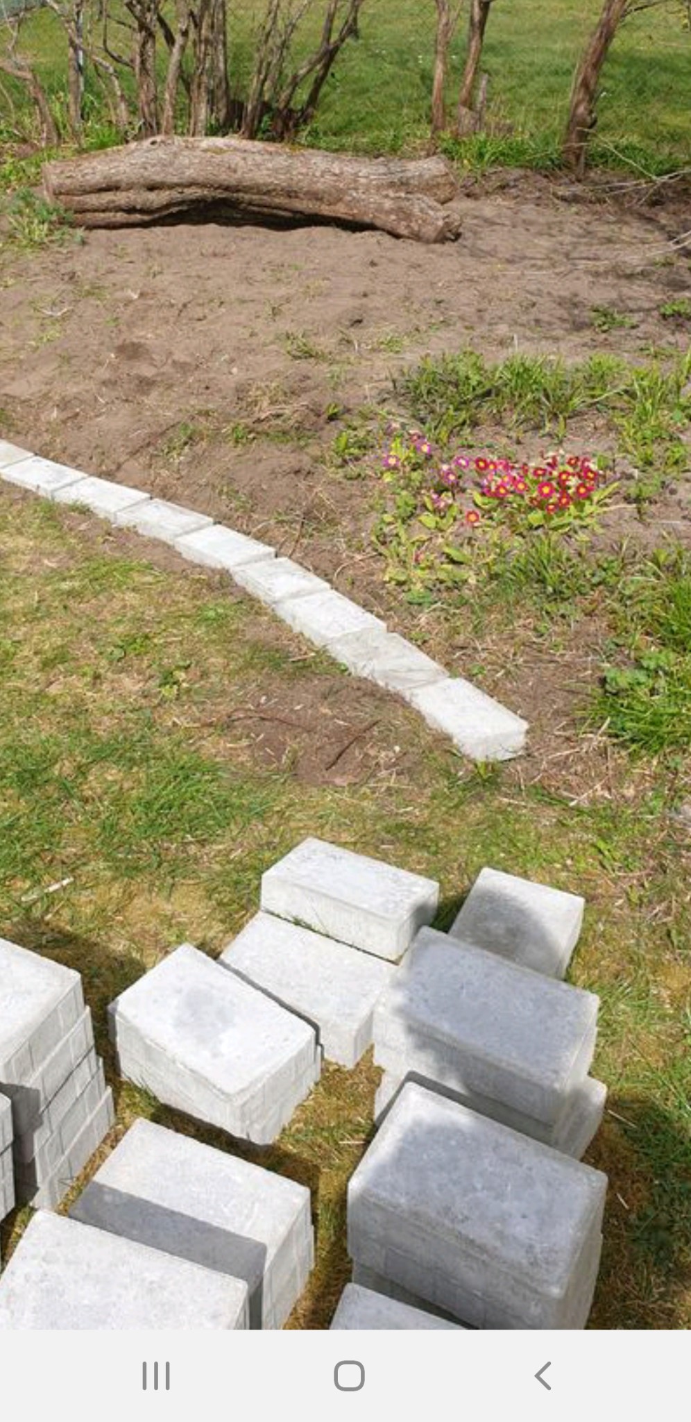

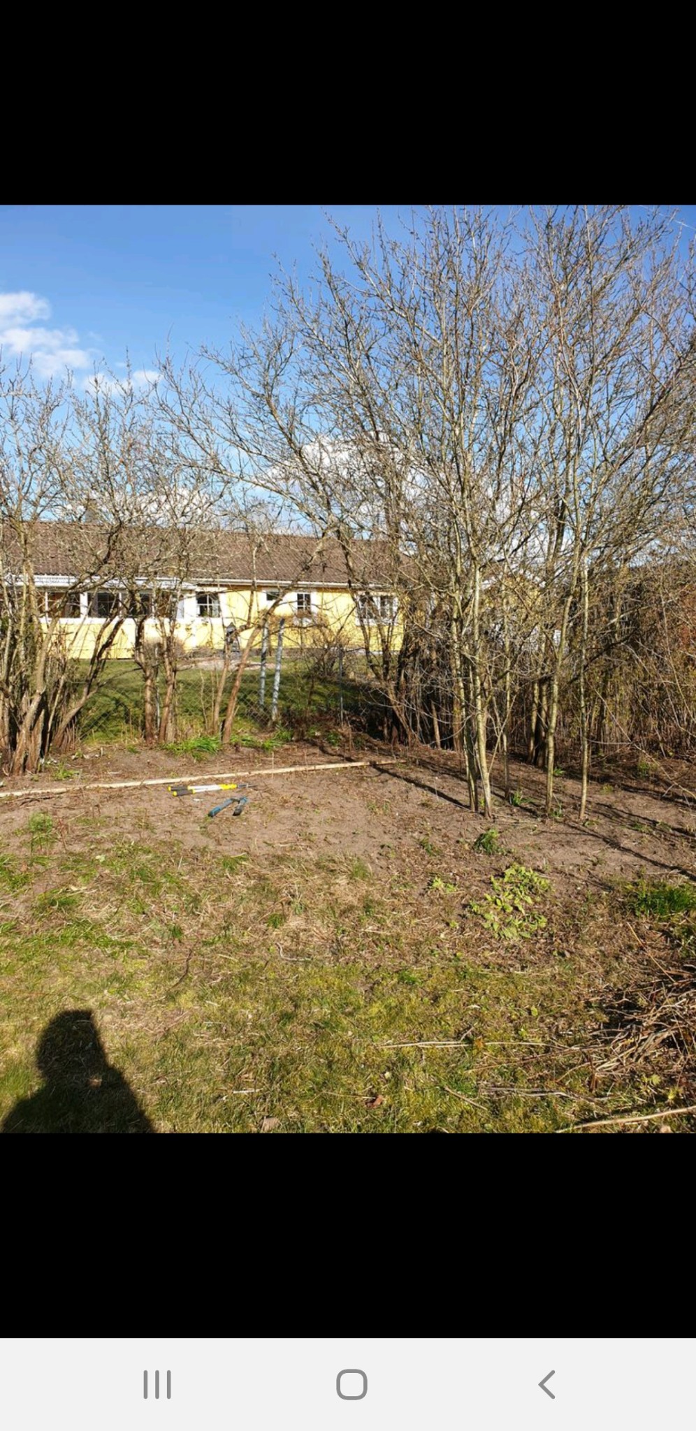

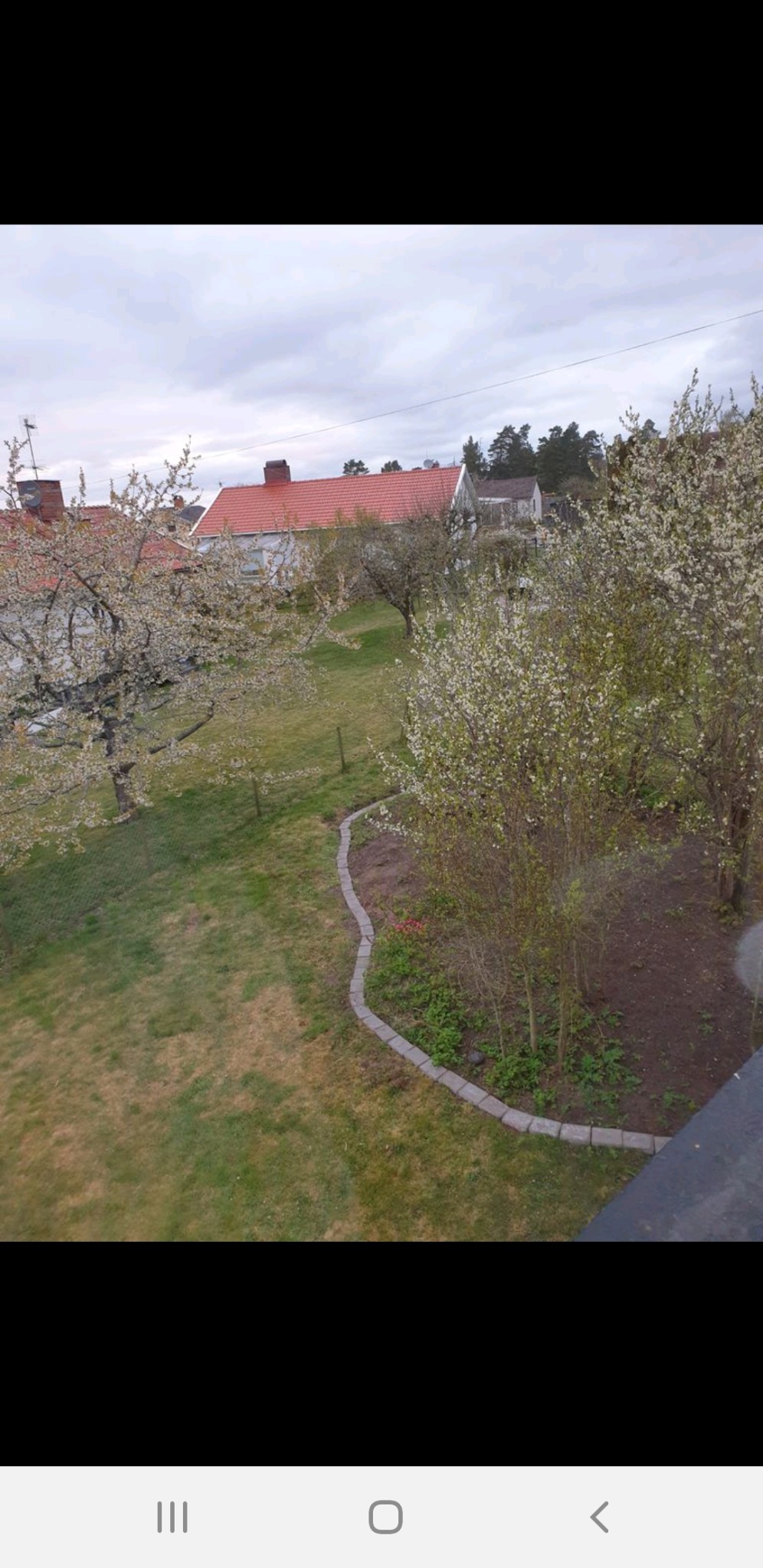

Jodå, vi gjorde detta förra året när jag rensade upp en dunge i hörnet av trädgården och anlade en "sagoglänta" åt döttrarna. För att avgränsa gläntan från gräsmattan grävde vi ur och la kantsten. Det blev lite hoppsan hejsan och vi hade säkert kunnat lägga ner mer tid på detta, men vi hade andra större projekt på g så vi fick prioritera. Duger dock för ändamålet tycker jag. Ska rota fram bilder...
Tack för svaret och bilderna ! Ja ungefär så tänker jag också. Har stenarna legat kvar ungefär som ni la dom eller har dom rört sig i höjdled ?
lutar åt att bara knacka ner en stenrad likt det du gjort
Möjligen har ett par av de puttats upp litegrann under vintern, men då kan man bara ställa sig och hoppa lite på den eller lyfta på den och gräva ur en näve jord. Lycka till!
