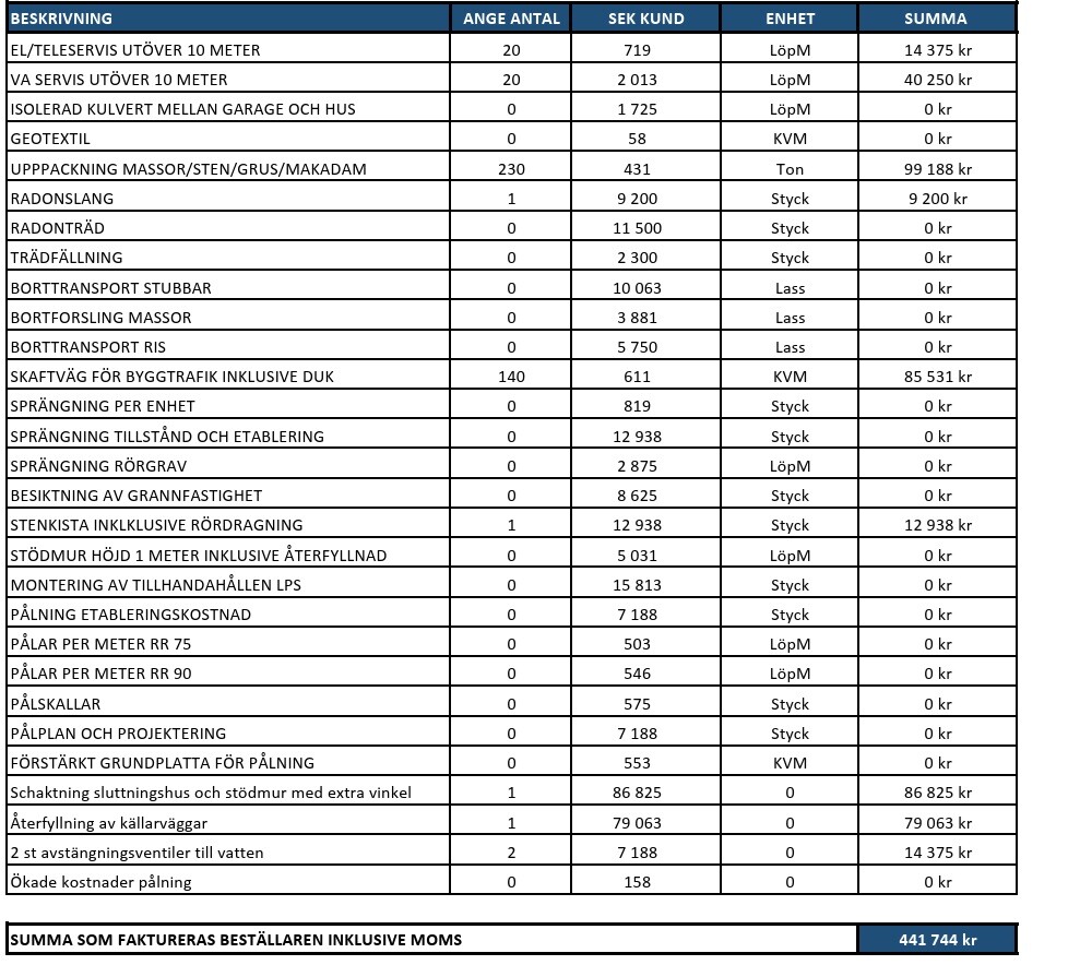

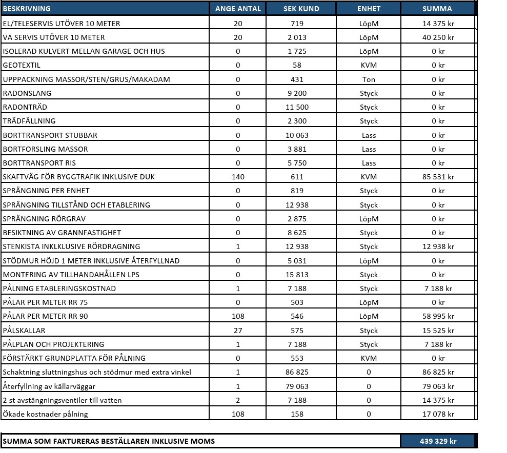

Bygger nytt hus. Soutteräng. Plattan är ca 80kvm.
Upplever att jag blir totalt uppsnurrad beträffande markarbetet. Hustillverkaren pekar på en entreprenör och nekade min önskan att ta in fler priser.
Markentreprenören tipsade om ett företag för geoteknisk undersökning vilket till mångas förvåning visade att pålning behövdes. Priset flög upp rejält med pålning och hamnar magiskt på ungefär samma pris om man istället gräver ur och fyller upp.
Övertänker jag?
  • Kostnadstabell för markarbete vid nybyggnation, visar specifika arbeten som schaktning och pålning med priser och mängder. Total kostnad: 439 329 kr.
  • Tabell över kostnader för markarbeten vid nybyggnation, inklusive poster för uppackning, schaktning, och pålning, totalt belopp 441 744 kr.
