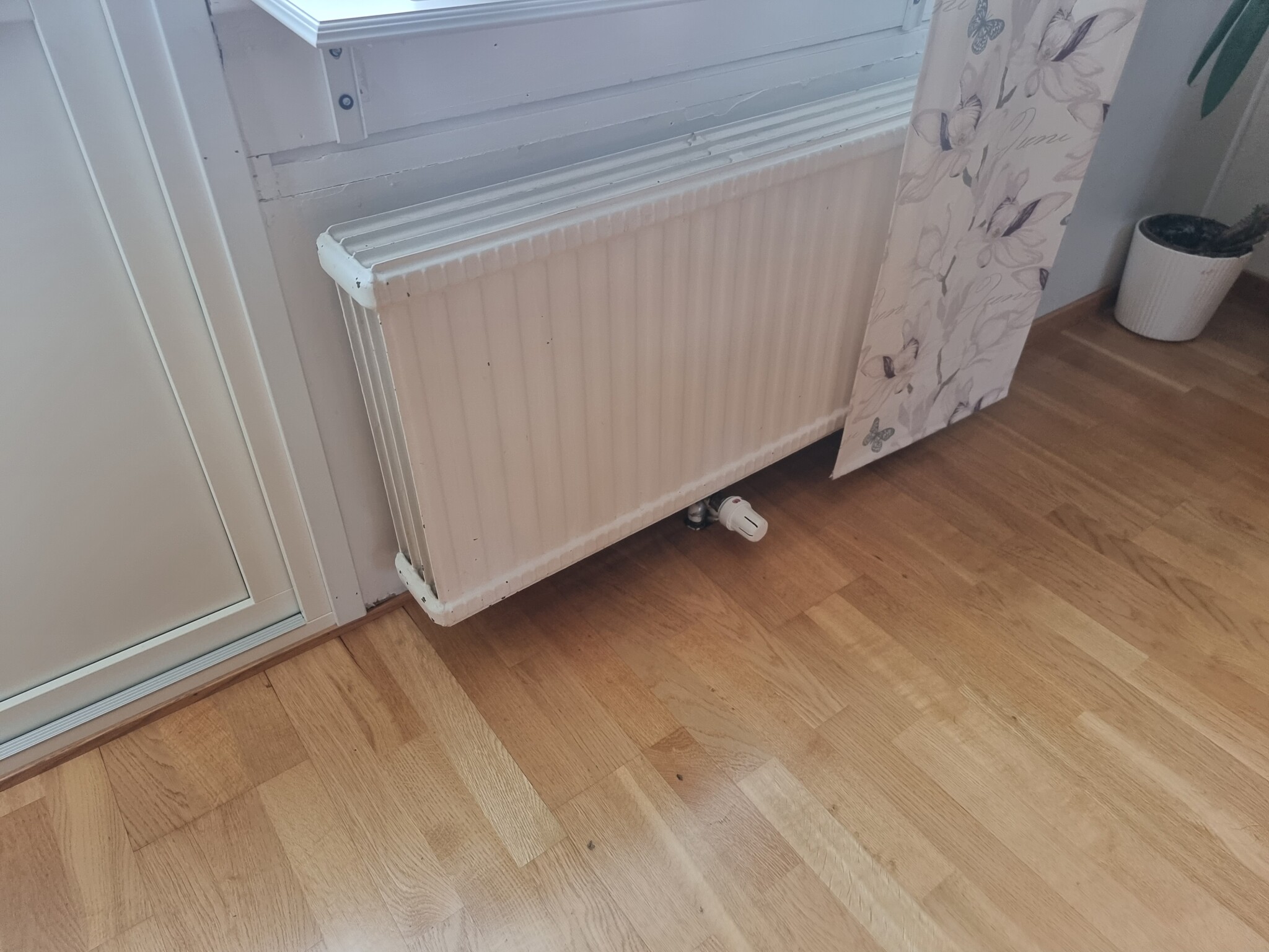

I ett hus som jag besökte nyligen så såg jag ett för mig märkligt arrangemang
med radiatorn i ett av rummen.

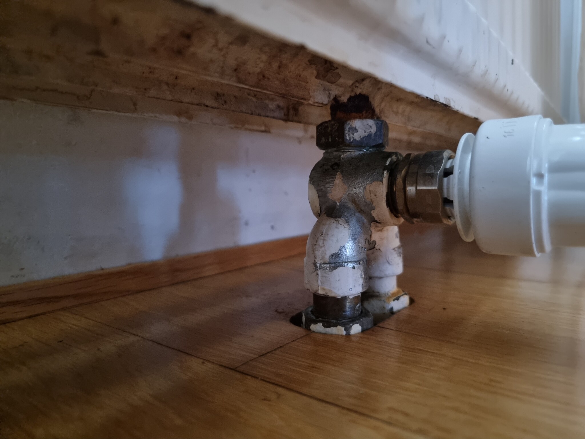

Ur golvet så kom det två rör, man får förmoda tillopp och retur.
Båda rören möttes under radiatorn, i vilken det endast gick in ett rör.
Hur kan detta hänga samman?
Kan tilläggas att radiatorn inte ger mycket till värme, trots omsorgsfull
luftning.

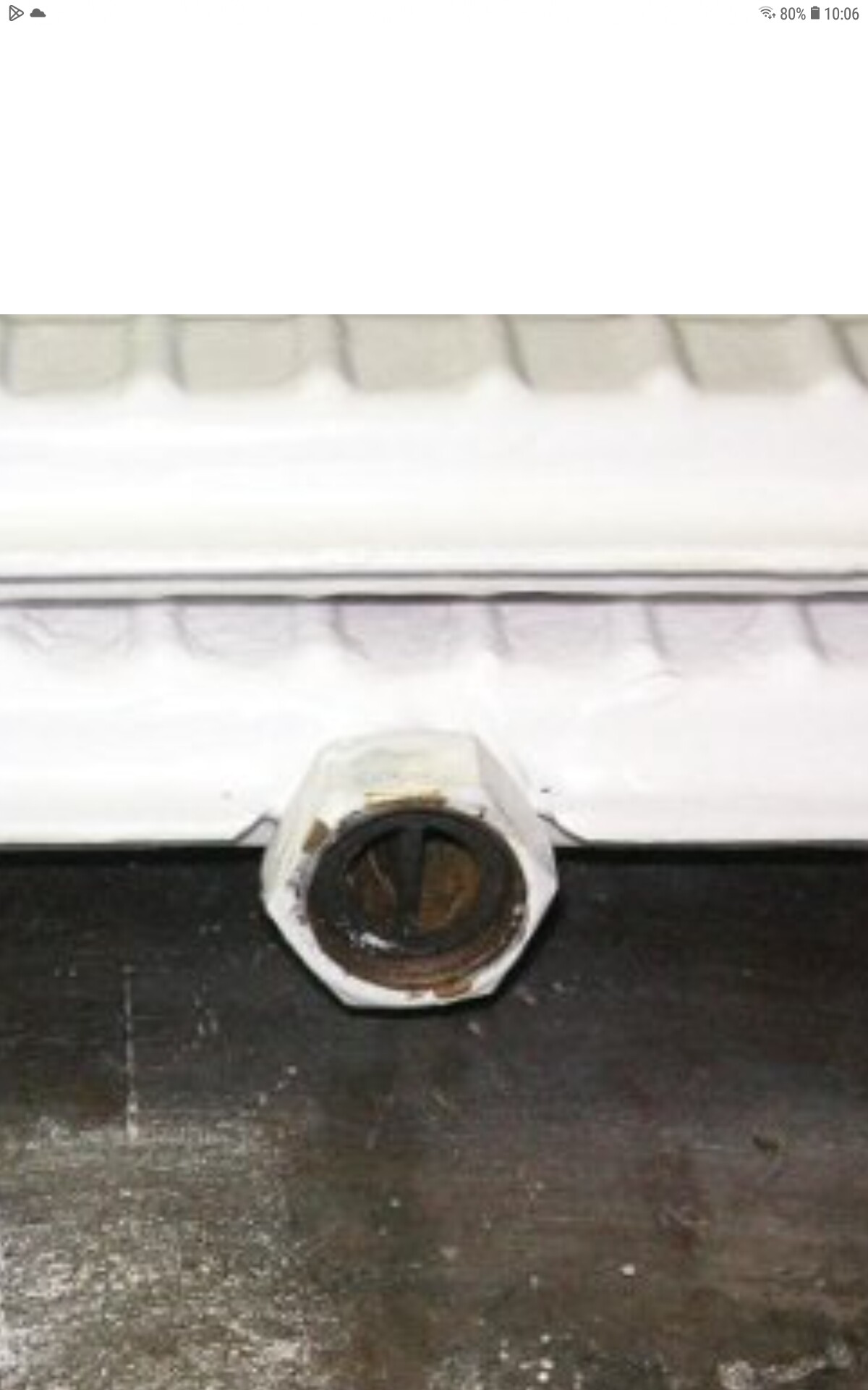

det är två kanaler genom ventilen upp i radiatorn, den ena kanalen (framledningen) går in en bit i radiatorn, där leds vattnet upp till toppen av radiatorn.
Ganska vanligt på 70-talet, ofta ihop med enrörssystem.
Ger den typ ingen värme så saknas troligen kanalen från ventilen in i radiatorn.

Ser ut så här
