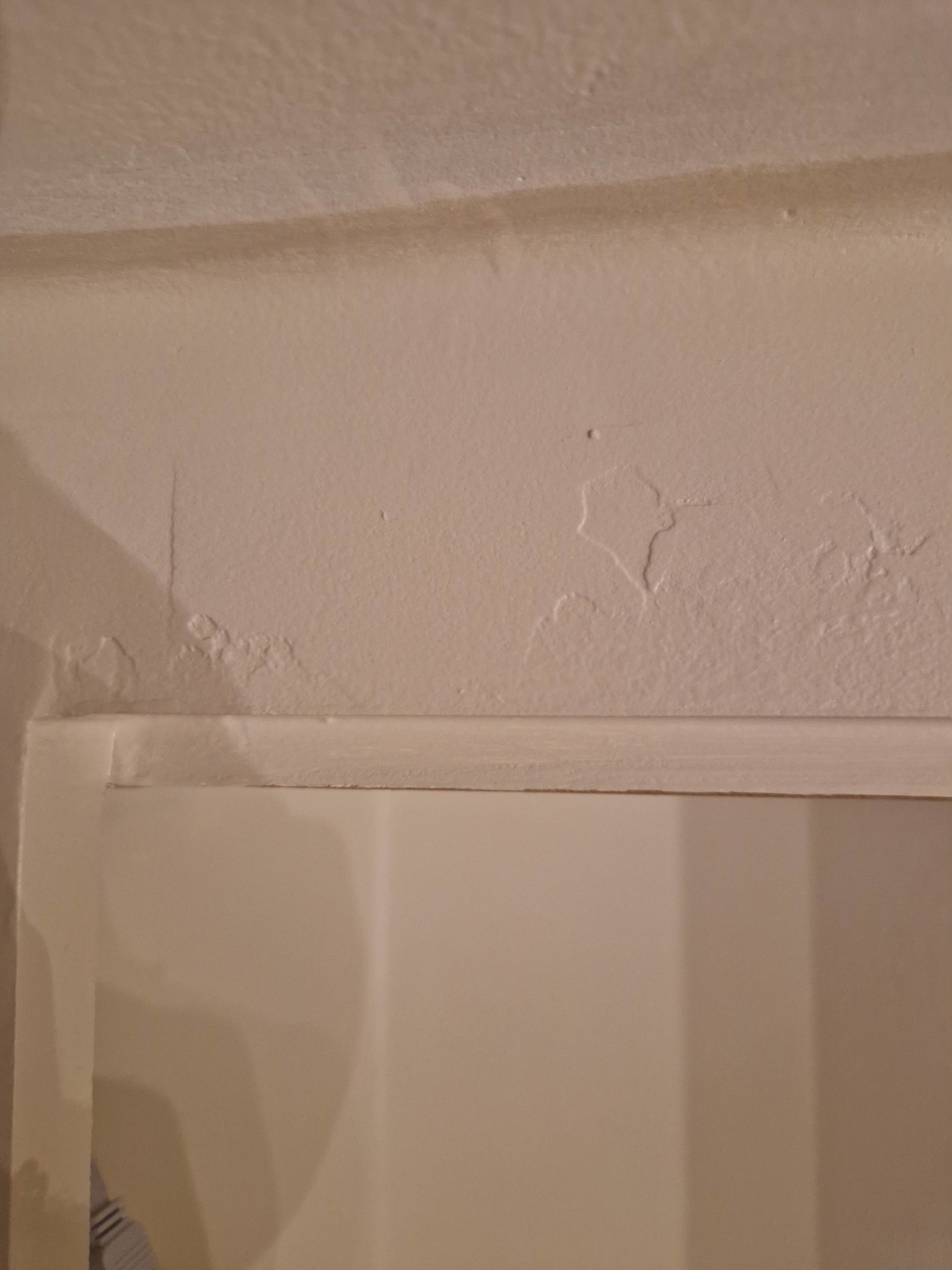

Vi har byggt en bokhylla och sedan spacklat skarvarna. Jag har spacklat, lagt en skarvremsa i papp, slipat och sedan spacklat över igen och sedan finslipat. Innan man målar ser det bra ut, men sen när färgen torkat dyker det upp massa fula märken och hål i spacklet. Vad beror detta på?
Bokhyllan är i mdf.

Okej, kanske ljuset som är problemet då dessa kanter inte syntes förens vi målade. TackMathiasS skrev:
Det ser mycket värre ut på bild än vad som syns i verkligheten, och nej det syntes inte innan jag målade. Kan ha och göra med att jag har väldigt dåligt ljus i det rummet?Stefan N skrev:

Det är en konst att spackla på ett bra sätt innan man målar...............De flesta som är ovana spacklar för lite och slipar för mycket. De inriktar sig enbart på en fläck som de tycker ser dålig ut när man i själva verket skulle behöva spackla ut skadan flera decimeter och slipa över hela väggen. Inte fläckvis.
Som amatör och för att få det snyggt brukar jag göra en första strykning över det jag anser spacklat färdigt med grundfärg eller väggfärg, sedan en sista spackling och slipning för att fixa ev. missar.

ett bra trick är att ha lätt dammiga händer och sen blunda och dra med handen över sånt man spacklat. Man känner nästan direkt ojämnheter och annat som man kanske inte "ser" annars.
Du är för dålig på att spackla. Kolla en film på youtube och som resten säger, använd rätt ljus och gå över alla ytor innan målningF.Z skrev:
