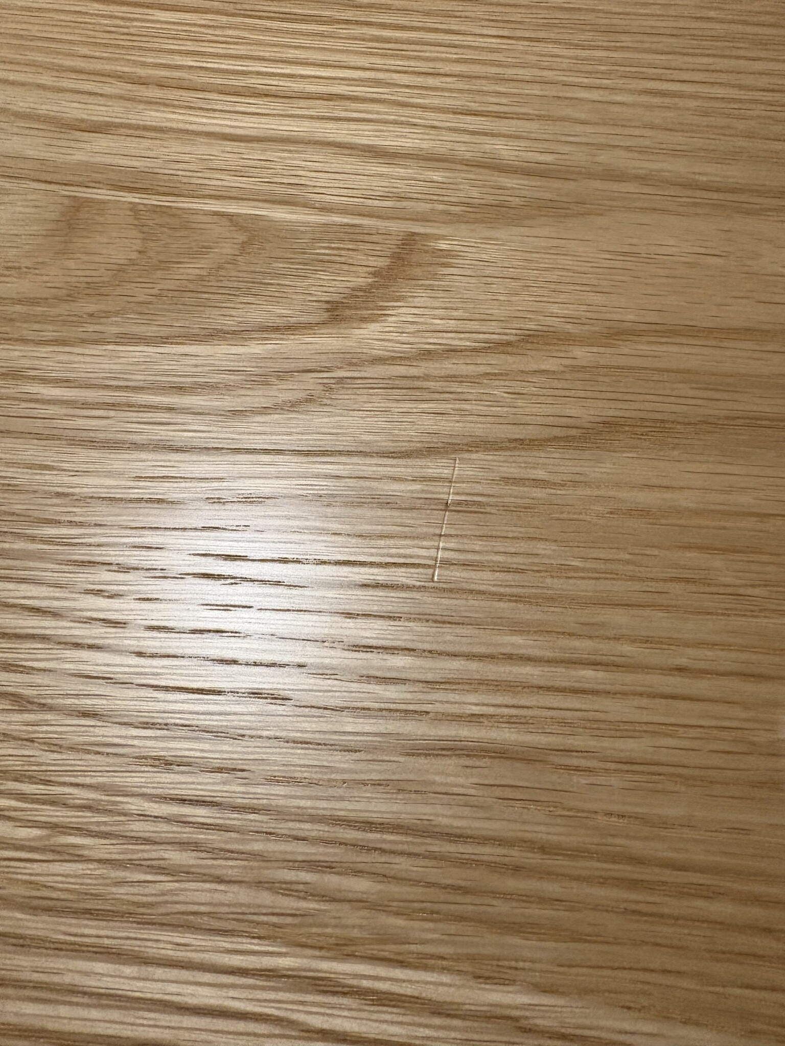

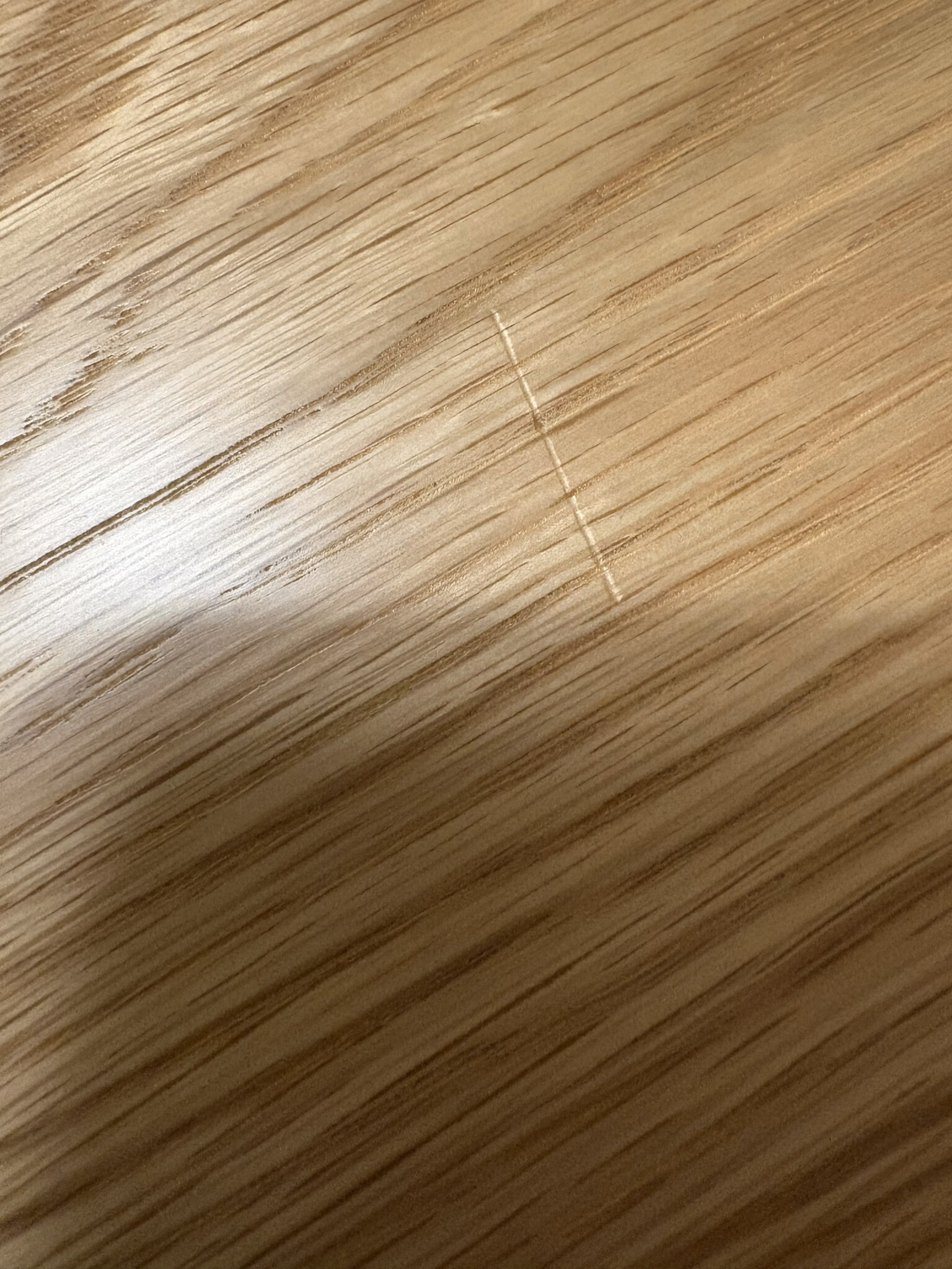

Hämtade ett nytt matbord från MIO igår kväll och upptäckte ett märke i skivan. Har naturligtvis lämnat ett reklamationsärende till MIO som säkerligen kommer att hantera det - men jag är av logistiska skäl inte jättesugen på att köra tillbaka med bordet. Jag har småbarn också - så märken kommer ske. Mest surt när det är nytt och inte jag som orsakat det.
Det ser inte ut som ett jack utan snarare som ett tryckmärke - ytan ser liksom inte sönder ut (fnasig) utan mer som att den tryckts in av något som legat mellan under transport eller dylikt.
Har ni några magiska tips på hur man skulle kunna minska det visuella intrycket av detta?

Du kan testa att fukta ett tygstycke som du lägger över skadan och sedan värmer försiktigt på med strykjärnet. Fukt och värme får träfiber att svälla och det kan då återgå till sin ursprungliga form (tryckskador).
Vet dock inte om bordet är behandlat och om det kan påverka färgen.
Finns lite olika guider på nätet, exempelvis denna med bilder: https://www.dinbyggare.se/mobelrenovering-laga-marken-i-gamla-mobler/

Fanér eller massivt trä? Ytbehandling? Det är lite vanskligt att ge råd utan att veta det.
Det är fanér som är lackad (hård och glansig)
Det är miobord för 3-4000:- så ingen massiv ek
Det är svårt att fukta/värma tryckskador på tunt fanér, och värre om det är skyddat bakom lack som inte släpper igenom fukten. Du kan fylla i märket med vax som föreslagits ovan, men på ett bord som är närmare ögonen är det svårt att få det snyggt och osynligt. Absolut värt att testa, men inte förrän du vet om du kan reklamera. Jag skulle hålla tummarna för att MIO svarar något bra.
