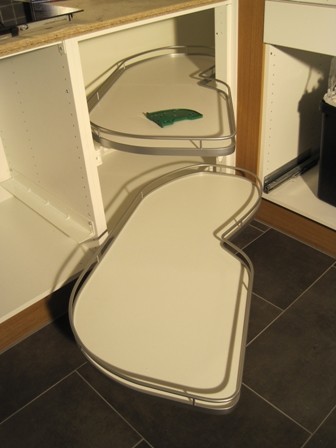

Fick leveransbesked på bänkskivan tidigare idag så jag tänkte börja montera de flesta av beslagen - och då upptäckte jag att allt kunde monteras utan bänkskivan på plats...
Hursomhelst var det ett tjugominutersjobb - och allting passade finfint!!!
Monteringsanvisningen är nästan övertydlig och det följer med en stabil borrmall i plast, med tumgrepp och allt...
Bifogar en bild på hur det blev. Borrmallen ligger på översta hyllplanet och notera speciellt den galanta bänkskivan á la golvspån - och den fina infällningen av induktionshällen!

Kanon! Tack för värdefull information, det blir till att beställa hörnkarusell från Tüskland mao.
Fråga: vad hade du för mått på öppningen? Har kollat på den tyska och den verkar behöva 44cm, svenska standard ( eller som jag har Myresjökök) har endast 40cm.Mattias Jönsson skrev:Fick leveransbesked på bänkskivan tidigare idag så jag tänkte börja montera de flesta av beslagen - och då upptäckte jag att allt kunde monteras utan bänkskivan på plats...
