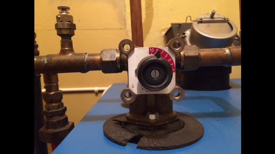

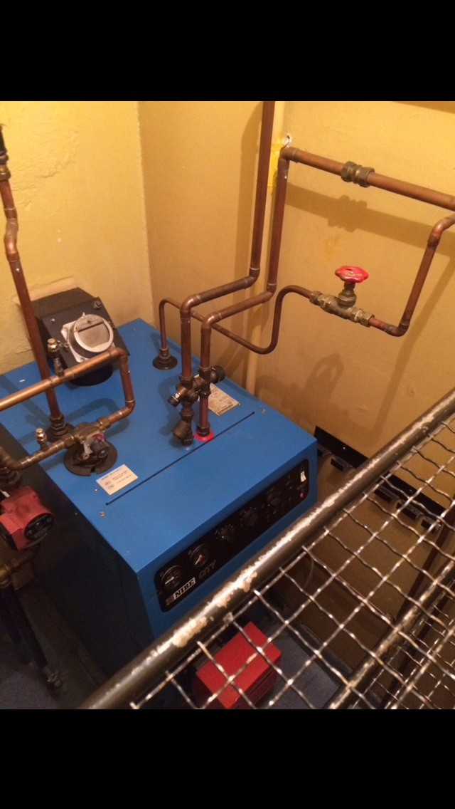

Funderar på att sätta in golvvärme och ta bort alla radiatorer. Idag har jag en nibe city med manuell shunt och radiatorer utan termostater! Sitter en grundfoss ups 25-60 pump efter shunten. Kör pannan i eldrift.
Kan man koppla på en LK värmefördelare på ett sådant system? Lk verkar rekommendera väderstyrd framledningstemp.
Vidare eftersom shunten är manuell, hur vet man att den inte leder fram för varmt till värmefördelaren och skadar systemet?

Du bör no komplettera ditt system med någon form av automatik. Golvvärmen brukar max villa ha en framledningstemp på runt 45 grader. Det finns shuntar med en automatik, kolla på ESBE.se. Jag hade sat en utomhus och en innomhus givare för styrning. Sedan stryper man in slingorna till rätt temperatur. Allternativt är att sätta termostat i alla rum samt då en ventil på varje slinga. Titta på LKs sida, det finns mer info där.
