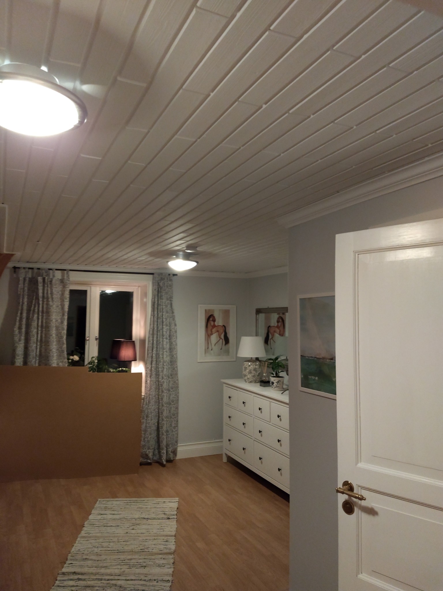

Nu har du redan inhandlat färg så jag är säkert sent ute.
Vi köpte ett hus med ett liknande tak på övervåningen. Vi har bara målat om taket i hallen och har alla rummen kvar, men vi är än så länge nöjda med resultatet.
Vi målartvättade taket och målade sedan med rustas takfärg. Slipade lite lätt mellan strykningarna . 3 strykningar blev det innan vi var nöjda.
Nu är taket sen 74 och vad jag kunde känna obehandlat. Sen är vi inte så känsliga utifall vi skulle se lite av kvistarna i visst solljus. Men vi är väldigt nöjda än så länge och kommer säkert göra likadant i resten av rummen.

Du minns inte vilken glans eller vilken färg du målade med?
Jag har målat mina paneltak betydligt blankare det som Jotun kallar halvblankt glans 40 om jag minns rätt. Jag upplever det inte som för blankt. Men då är det pärlspont i ett gammalt hus. Den ursprungliga färgen var minst så blank, men mörkt militärgrön med 2,20 i takhöjd.
Jag körde också blankare än vad butiken rekommenderade. Det var i mitt förra 20-talshus. Målare fixade jobbet. Han tipsade om att bryta färgen med en gnutta grått och det blev riktigt, riktigt bra.

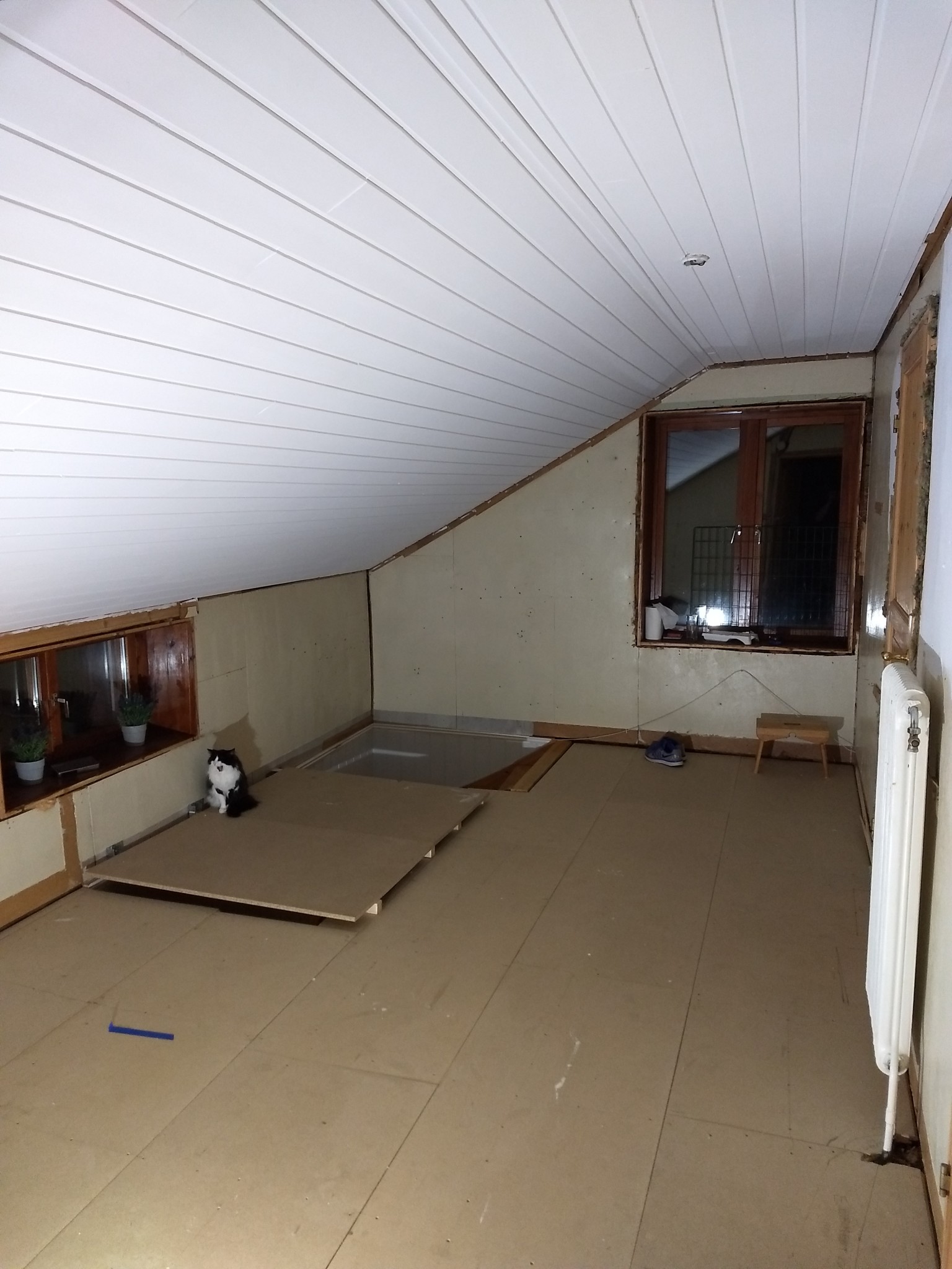

Stod inför samma utmaning som dig och att måla ett paneltak är ett hästjobb. Använde tekniken med roller för att lägga på färg och sen pensel för att stryka ut och därmed få en bra finish. Många timmar blev det och 4 varv strök jag innan det blev precis som jag ville ha det. Angående färgen så var jag också inne på joun men ville inte köpa olika färger så körde på Sigma Renova isotop matt. Kan varmt rekommendera. Dock väldigt dyr. Körde samma färg nere i hallen också.
