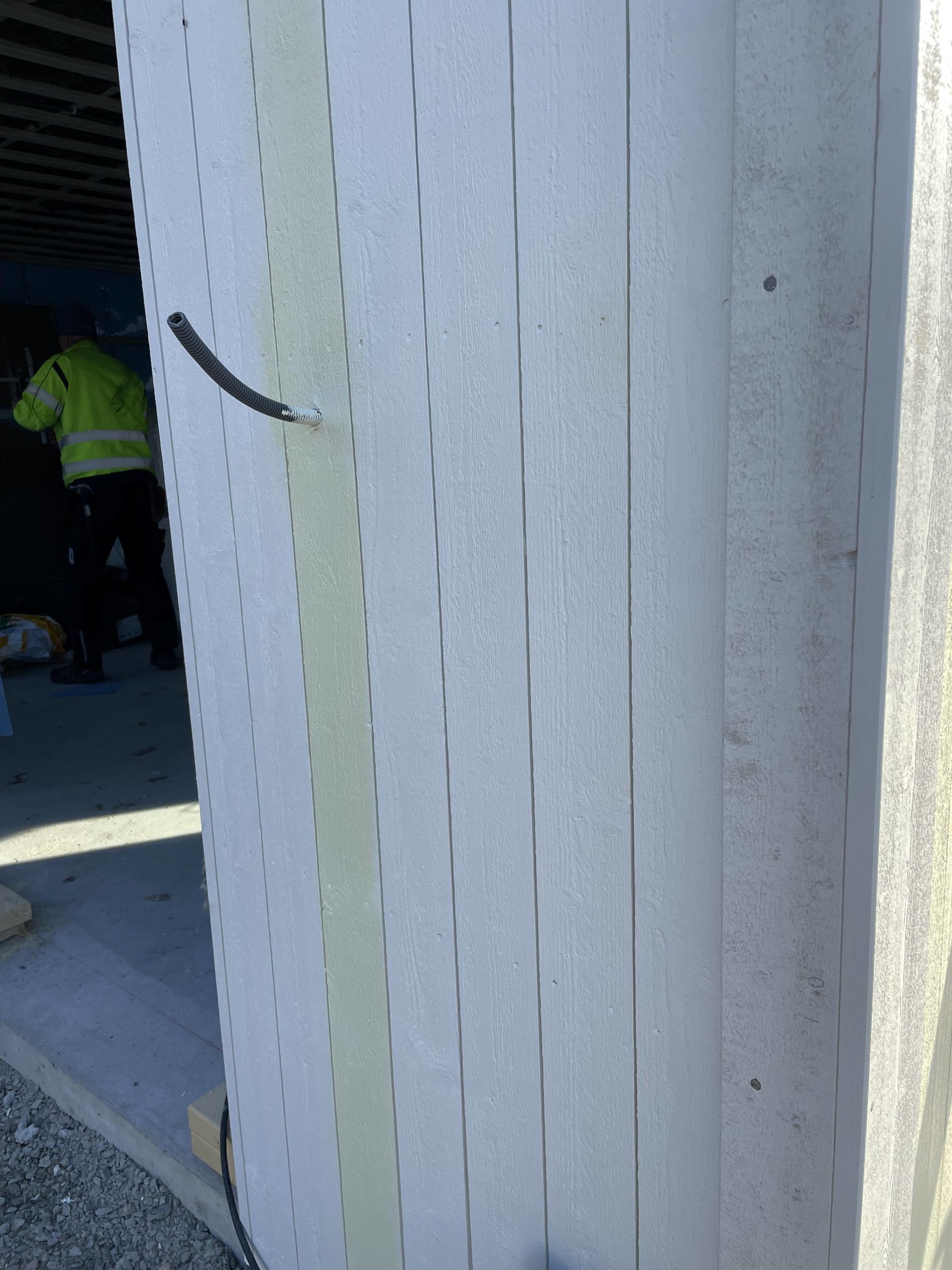

Vi har målat vårt garage. Burk 1 som vi målade med först ser bra ut, när vi sen målade med burk 2 såg det bra ut först, tills allt torkat då är färgen från burk 2 mycket gulare. Se vänstra sidan av väggen i bild. Vi målade om med färg från burk 3, då den såg bra ut direkt, men efter natten när allt torkat är det lika gult igen. Så vi har nu två sidor som är målade med burk 1 som ser bra ut, men två sidor som är målade med burk 2 och 3 som är för gula. Vi fattar inte vad som blivit fel! Vi valde s 0502-y för att ha fasaden i samma kulör som fönstren, men nu vet vi inte vilken burk som var rätt. Vet att S 0502-y har gult i sig, men Inge såhär! Måla om måste vi ju iaf. Nån som varit med om liknande eller har tips på en kulör som inte är för bländande vit men ej heller för gul, men som ändå inte får våra fönster att upplevas smutsiga?

Sedan ska man helst ha samma batchnr på burkarna för att färgen ska matcha bäst. Men sådan skillnad ska det inte vara. Är du säker på att fönstret har 0502y och inte någon annan färgkod?

Men hur är de köpta? Blandade samtidigt eller köpta vid olika tillfällen?
Jag har valt att måla vårat hus i 0502-y. Alltså utan S framför 0502-y. Den är mindre gul än standardvita fönster och lister som oftast är i S0502-Y. Tycker 0502-y är bättre mot snön då den inte upplevs lika gul som S0502-Y gör.J Jhnaa skrev:
Kanske läge att reklamera färgen.
Tack, det vet jag, men om du ser till höger i bilden så är den målad med första burken, och den är ju ändå vit. Så nåt knas som hänt sen.T Tompafix skrev:
har gjort det och fått ny burk, men vågar knappt öppna den då det blivit fel med två burkar redan.T Tompafix skrev:
Har hört från håll nu i efterhand och även sett bildbevis att det kan bli så med vit färg och att det blir vitt sen när bindningsmedlet försvinner, så vi ska avvakta några dagar och se vad som händer.

Sen ska det ju sägas att man avslutar aldrig tvärt på en vägg sådär oavsett hur fel det är eller inte på en färg. Kan man inte måla en hel yta med det som är kvar i en burk så gör man inte det utan man häller över den slatten i en ny burk och blandar och målar hela väggen i ett svep.
det gjorde vi, blandade ihop alltså. Min pappa är målare, så han har koll.S Stefan1972 skrev:

Fast det är ju för att det också är fel på färgen, men jag förstår vad du menar, vi bättrade på en bräda som vi missar också, du ser att det är helt olika kulörer.S Stefan1972 skrev:

Jo jag förstår att det är skillnad på kulörerna och i ditt fall nog pga nåt fel såklart. Men ibland kan det bli nyansskillnader av andra faktorer också och det blir lika där att man aldrig målar delar av en vägg eller så bara en bräda lite extra senare. Alltid hela ytan i en strykning. Då blir skillnaderna på olika väggar iallafall och det ser man aldrig.
Samma lika om man målar väggar inne också. Man stannar aldrig aldrig mitt på och tar en fika eller nåt och fortsätter.
