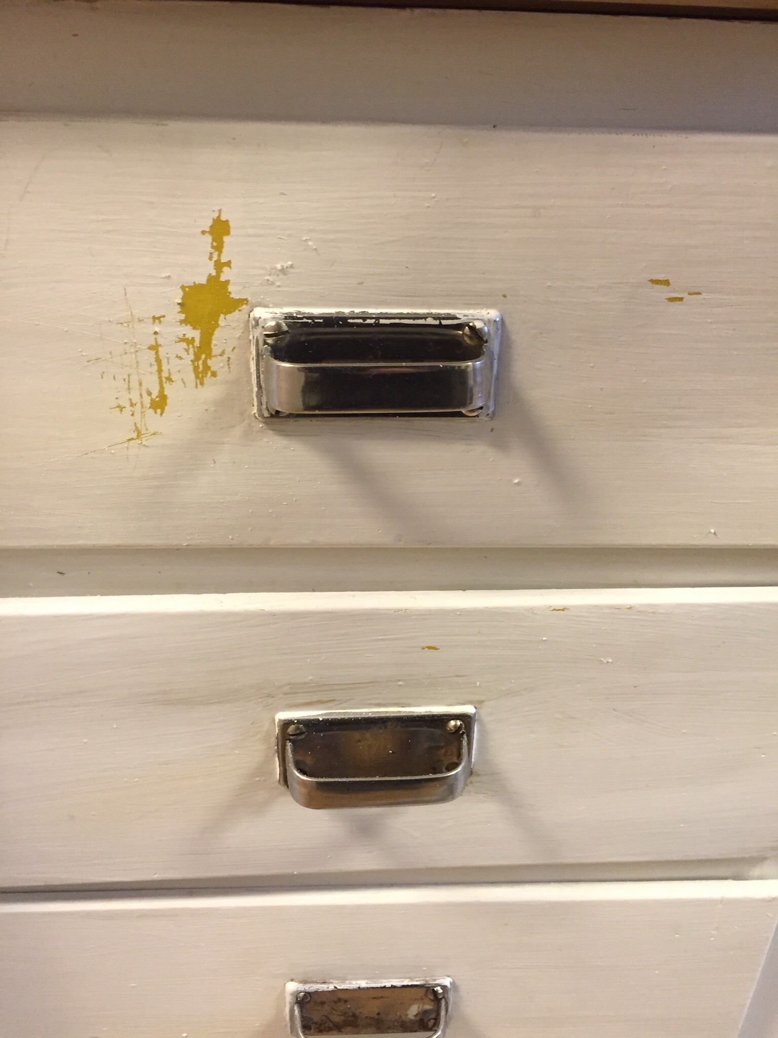

Nu är färgen avskavt på flera ställen. Underlaget är oljefärg. Målade med vattenburen färg över.
Vad. gjorde jag gör fel?
Bara att göra om och göra rätt. Tacksam för svar.
Dåligt förarbete. Färgen fastnade inte så bra. Slipade du? Häftgrund? Tvättade du?
Xlntjone
Hej. Ja förstår att här va det dåligt förarbete. Tvättade lådorna innan, men grundade inte.
Nu får jag göra om det. Men räcker det att slipa eller ska jag köra med värmepistolen?
Det går aldrig att fuska, lär mig aldrig. Ha ha
Skrapa bort det lösa/nya lagret sen slipa och grunda
Tack för hjälpen. Nu ska här slipas och grundas och kanske nya handtag.
Nooo. Jag tyckte handtagen var rätt läckra. Putsa upp dem lite och se till att plocka bort dem under målning denna gång ;)
Ytterligare en grej som är bra att tänka på när man målar kök - fett och Ajax. Nu har du ju fått färgen att ligga kvar ovanpå i alla fall, men när den inte sitter så kan det helt enkelt vara 10 år gammalt stekflott och ajax rester som ligger på ytan.
