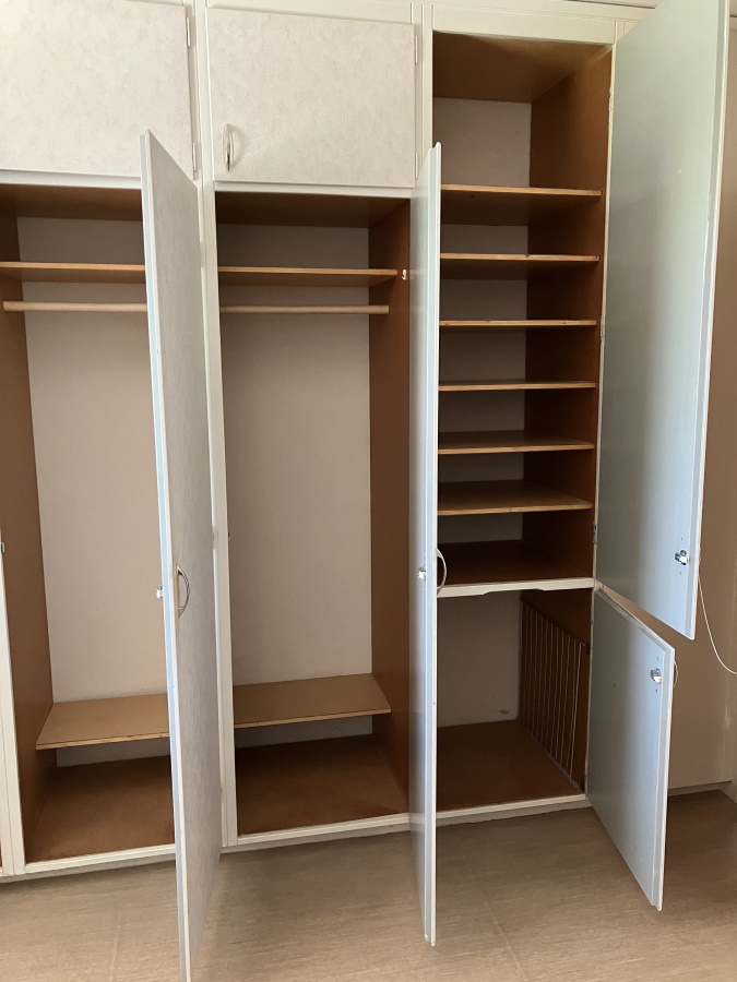

Jag ska måla tapeten vit i sovrummet men funderar lite på hur jag ska göra med dessa dörrar.
Bara att rolla på vit väggfärg på båda sidor om dörrarna, eller bättre med nån lackfärg för detta?
Jag tänkte hålla mig till Beckers för tak och vägg och Beckers Living 03 till väggen.

Är det tapet på dörrarna eller menade du något annat?
BirgitS BirgitS skrev:
Borde fungera. Men läs all information på burken först.
Ursäkt mig, det är tapet på dörrarna.
https://www.byggahus.se/forum/threads/mala-gamla-garderobsdoerrar.94801/
Ta bort tapeten! Annars står du där med skägget i brevlådan nästa gång du vill göra ngt med dörrarna! Övermålad tapet är INTE kul att ta bort... Råkade ut för det med 6st av mina garderobsdörrar, då förra ägaren hade målat, tapetserat, målat över det och tapetserat igen. Det blev ett jäkla slabb med färgborttagningsmedel och slipning innan det blev klart...
