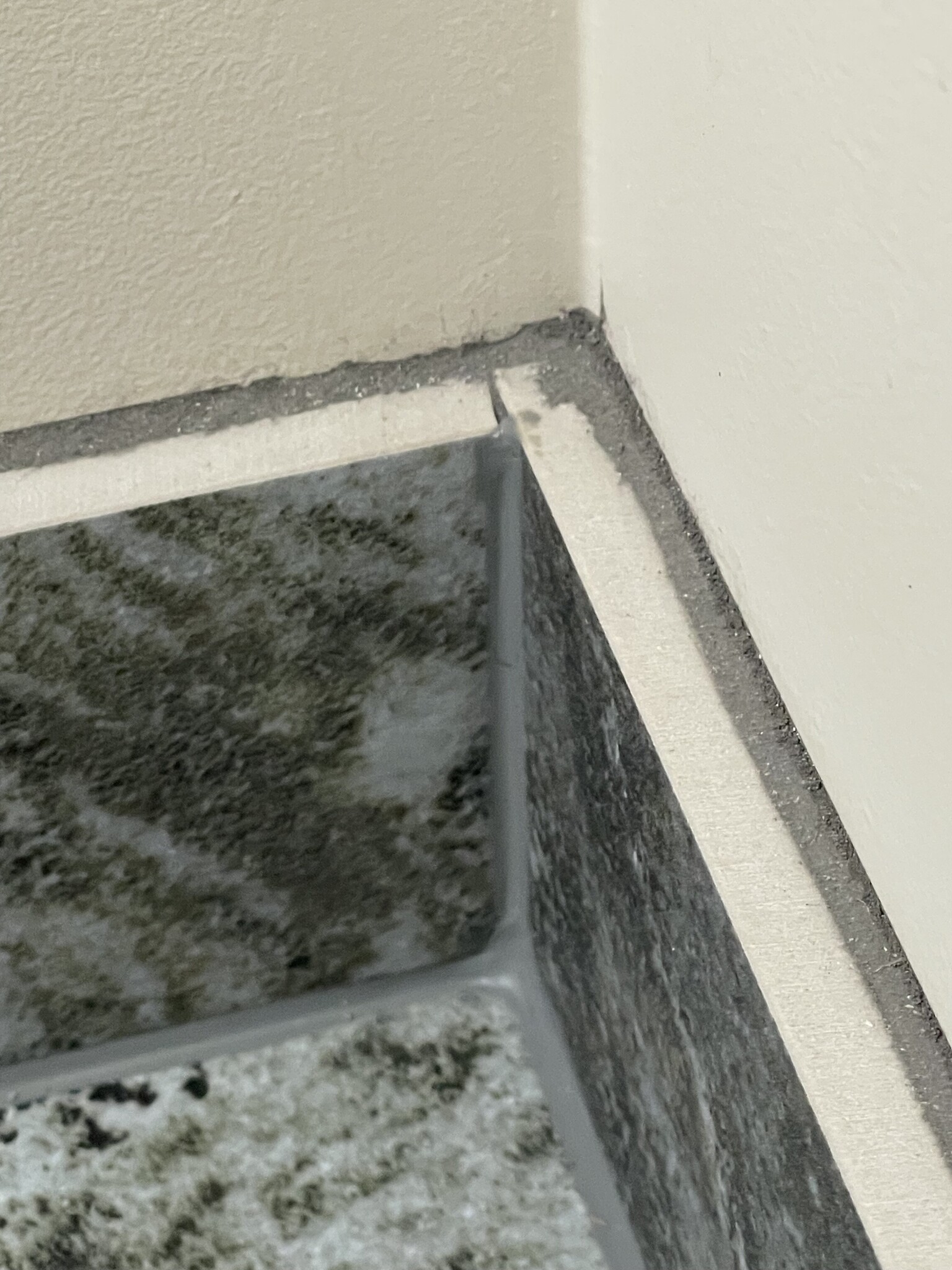

Jag ska måla tak (snedtak i duschutrymmet) och väggar i badrum i duschen skall väggarna kaklas).
Något särskilt jag bör tänka på i materialval, redskap och arbetsgång? Jag har målat mycket genom åren men aldrig i just badrum.
Har tänkt måla rakt på gipset.

Det kan vara bra att höra sig för med försäkringsbolaget om vad de anser gäller för snedtaket i duschen. Jag skulle inte vara förvånad om de anser att ett vattentätt godkänt målat system ska användas där.
På målade väggar utanför duschen ska, enligt branschreglerna och därmed försäkringsbolagen, användas ett godkänt målat system som är vattentätt eller vattenavvisande.

Ursäkta dum fråga men vattentätt målat system - vad menas med det?BirgitS skrev:
MVK: [länk]
Jag har målat med våtrumsfärg. Enligt anvisning från både plattsättare och målare som vi haft med på bygget. Anses det vattentätt med ”bara” färgen?
Får jag fråga en till sak? Vi har en kaklad sockel och jag ska nu måla in fogen. Kan jag måla rakt på kakelfogen eller behöver jag en mjuk fog mellan?Kire87 skrev:

Våtrumsfärg är inte vattentät. Räcker ju däremot normalt bra på vanliga platta tak eftersom det inte rinner vatten på dem.tomtebolycka skrev:
https://www.vatrumsmalning.se/godkanda-system/
Du får utgå från den länken, välja VT för vattentätt i duschen resp. VA för vattenavvisande för övriga målade väggar. Du får du upp listor på godkända målningssystem, expandera systemen för att se vilka delar de består av och få en länk till instruktionen för hur man ska göra.
För att det ska vara ett godkänt vattentätt system ska man först limma en våtrumsväv innan man målar. Personligen tycker jag att detta är överdrivet, och jag har svårt att se vilken skada det skulle kunna bli om man hoppar över detta och bara målar med våtrumsfärg.tomtebolycka skrev:
