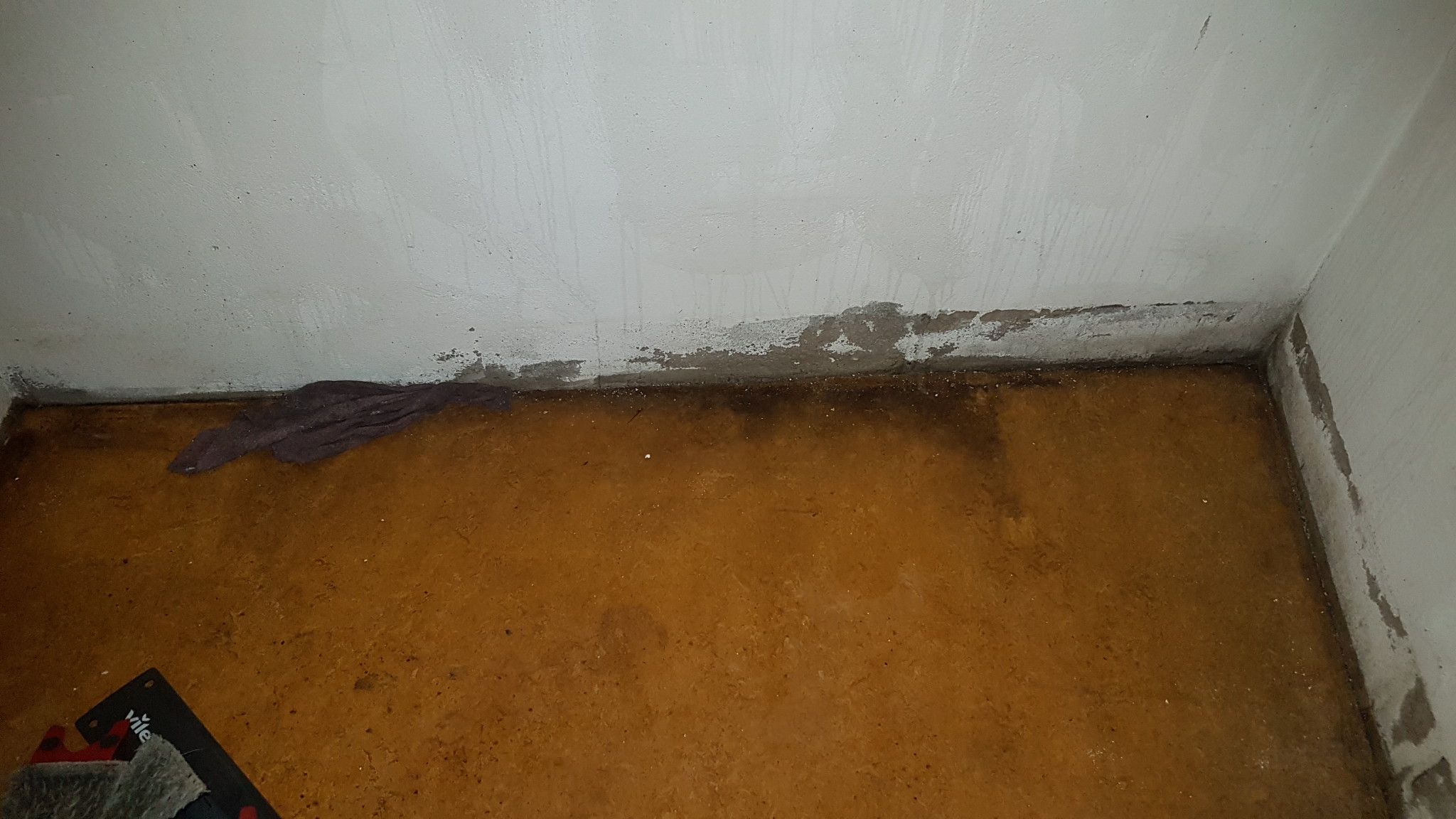

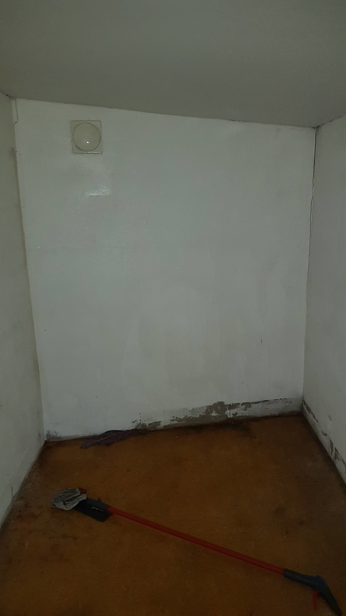

Hej! Ska måla ett litet förrådsrum i huset jag köpt och behöver lite tips. Syftet är att fräscha upp det lite.
1)Som ni ser på bilderna så är det en del sprickor på väggens vänstra och högra sida. Ska jag använda Latexfog eller spackel där?
2) På nedre delen av väggen så är det som ni ser färg och vägg släpp då förrådet ligger på en betong platta och det är kallt i rummet.
Spackla?
3) Springor mellan golvet och väggen.Vad kan man göra där? Golvet ska bytas ut så småningom men tills dess tänkte jag stänga dem små springorna.

Lagade liknande skador in en lägenhet för ett tag sedan. Hade rensat bort puts som sitter löst sen spacklat med husfix och glasfiberremsa i sprickan till vänster. Där putsen släppt nere till höger hade jag spacklat med husfix. Husfix + remsa kommer ju bygga viss höjd så lokal bredspackling med finare spackel behövs för att plana ut. Avslutat med latexfog i skarv mot tak.
Om det är kallt rum och fuktigt kanske speciellt typ av spackel behövs användas, det har jag inte koll på.

Tack för svaret Niklas. Har även dessa små utrymmen i taket. Tänkte ha fog men utrymmena är olika stora runt om i rummet. Ska jag placera lister runt om eller vad kan man använda sig av?
Hade nog prövat med husfix + glasfiberremsa där det är större hål, sen målarfog där det är mindre spricka.
Då det är ett förråd och du vill fixa till snabbt kanske bredspackling för perfekt yta är overkill. Bättre spackla större hål med husfix och armera med glasfiberremsa, sen målarfog på mindre skador. Därefter måla.
När du målar tänk på att använda silikatfärg.

Vissa av gliporna är rätt breda. Undrar om jag kanske ska använda fogskum först? och sedan spackla över med husfix. Eller kanske sätta dit tätningslist och sedan spackel. Vad tycker ni?
Verkar ligga i källare och som det ser ut nu så skulle jag bara mjukfoga de värsta sprickorna och låta resten vara. Hålla på och spackla putsade väggar ser bara fånigt ut. Då skulle jag ju hellre putsa om väggarna helt.
Tänk på att om du spacklar så får du en annan struktur.
I ett förråd hade jag bara målat flödigt i sprickan så färgen kommer in ordentligt, i övrigt hade jag det låta vara.

Silikat funkar bara på ren puts, ingen ide om det är plastfärg på väggen.
