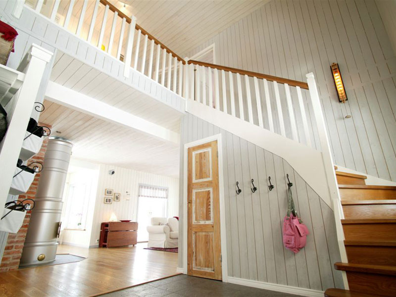

Vi håller på att bygga hus och tänker ha panel på innerväggar i hela nedervåningen. Panelen ni målar - är den hyvlad eller sågad? Har ni målat nu och hur blev i såna fall resultatet? Vi är kluvna om vi ska ha hyvlad eller sågad panel - funderar på om sågad ger lite mer liv åt väggarna medans hyvlad blir lite mer allmoge-känsla (lite tråkigare). Några råd?!
Min panel är hyvlad.
Personligen tycker jag det är snyggare med hyvlad panel när det handlar om så stora ytor. Har dock sett ett kök där en kort vägg var klädd med sågad panel och det var väldigt snyggt men inget jag skulle vilja ha på större yta än så.

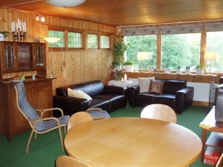

Jag har valt helt täckande, obruten vit färg. Risken finns att det blir FÖR vitt, speciellt då jag ska lasera golvet riktigt mörkt brunt, men det går ju att måla över isåfall. Och allt är ju bättre än bastun med grön heltäckningsmatta som jag levt med ett halvår nu ;-)

Tack för tipsen! Vi ska måla vitt oxå, men ev. något brutet. Oxå mörkt golv i valnöt med breda plank i v-rum och lite Terracotta aktig kliners i kök och hall. Jag har bara sett ett hus med panel på alla innerväggar och de hade använt vanlig råspont och målat vitt med lite brytning. Det var skitsnyggt! Kolla bild nedan (det är ett ungefär likadant hus som vi bygger). Vi har tillgång till gratis hyvlad panel från min svärfar, men funderar på att köpa sågat ändå om det blir snyggare. Problemet är att vi aldrig sett hus med hyvlad panel på så stora ytor så vi har inget att jämföra med.
Det verkar ju inte vara några fel som saknas på bastun....
