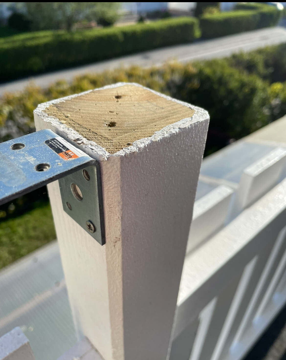

Hej, behövde byta överliggaren på balkongen eftersom denna delvis ruttnat. Balkongen är målad vit och överdelen av stolpen som överliggaren vilar på är inte målad. Sannolikt för att balkong målades efter. Men bör denna del målas innan jag fäster ny överliggare? Eller finns det en poäng med att lämna denna omålad så att trät kan lufta bättre? Det kommer ju aldrig regna direkt på denna yta eftersom den helt täcks av överliggaren. Råd tas gärna emot
  • Toppen av en omålad balkongstolpe med metallbeslag och vitmålade sidor.
Obehandlat trä utomhus kommer att ta stryk, nu sitter detaljen du visar skyddat så där är kanske minimalt med fuktpåverkan. Har du lite färg över så dra några penseldrag över ytan.
