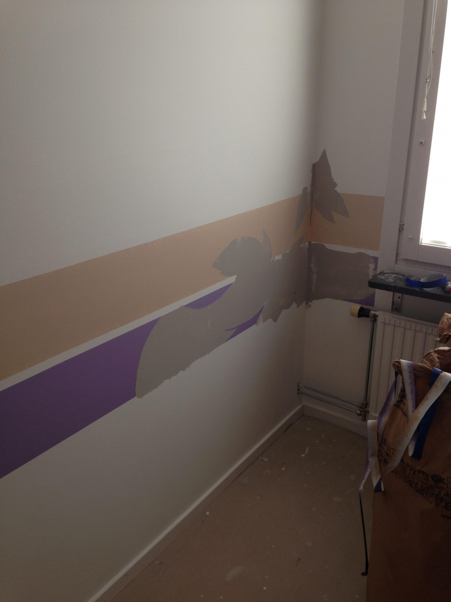

Hejsan! Började renovera dotterns rum för ett par dagar sen, rev ner nästan all tapet, patenterade med oljefärg, bredspacklade, målade två svängar med Flüggers 7 glans väggfärg.
Sen ville tjejen ha 3 tjocka ränder i olika färger på väggen, så jag tejpade efter en laser, mättade tejpen, och började måla med dom olika färgerna, sen när jag skulle dra bort tejpen så släppte det en hel del, ända ner till spacklet.. Någon som vet vilken anledning detta har att göra med?
Vill helst veta, så man inte gör samma misstag igen.. Jag använde Flüggers blåa tejp, vilket ska vara till sånt här.. Jag väntade 24 timmar på att väggfärgen skulle torka, innan jag började tejpa.. Det torkade väldigt sakta när jag bredspacklade, 2 dagar innan det va torrt.. Kanske har o göra med pissdålig ventilation?
Man blir lite less när man nästan precis är färdig med rummet, så släpper det.. All hjälp o tips uppskattas, mvh

Sen har man ju en fundering, det sägs att man borde rycka tejpen direkt innan färgen torkat.. Det krävs ju väl två svängar för att få täckning på den vita väggen.. Då måste man ju vänta innan det torkar för att måla andra gången..
Det finns ju ett fönster, enligt din bild, som troligen går att öppna för att ventilera efter spackling, och målning, för att få snabbare torkning.
Jag skulle gissa på att anledningen till att man skall ta bort maskeringstejpen så snart man strukit sista gången, är för att minska tiden tejpen sitt tejpad. Ju längre en tejp sitter tejpad, desto starkare sitter den fast. Men om man verkligen skall dra bort tejpen så snart möjligt, vet jag ej om det stämmer. Drar man bort tejpen då färgen fortfarande är otorkad, finns ju risk att man kladdar ner med färg överallt.

Yes, hade det lite på glänt, men det tog ändå nästan 3 dagar för det att torka helt.. Har spacklat en del förut, och i vissa fall har det varit slip torrt på 6-7 timmar.. 3 dagar känns väldigt mycket.. Så väggfärgen borde knappast varit härdad efter 24 timmar... Får prova köra med byggfläkt..Arnodt skrev:
Någon som har bra tips på hur jag lättast åtgärdar det här? spackla över det som lossnat antar jag, och sedan grunda på spacklingen, och färdigstryka? Måste jag måla hela väggarna, eller räcker det att måla där det behövs? Är lite av en perfektionist, vill få bästa resultat..
Ett tips är att ställa in en avfuktare, vattenbaserade färger avger rätt mycket fukt när de torkar. Nu är det ju dessutom mycket fukt i utomhusluften.
Och det är riktigt att du bör dra bort tejpen direkt efter målning för att få en rakare linje, torkad färg spricker inte rakt
Behövs två strykningar brukar det ändå bli en fin kant om man drar direkt efter andra strykningen.
