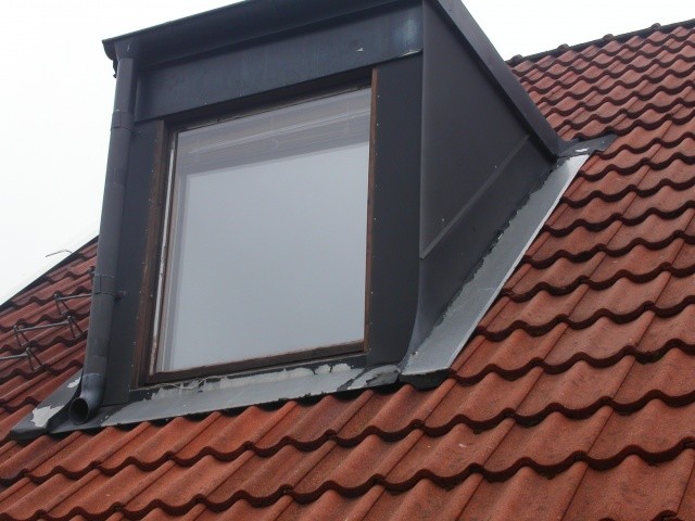

Hejsan
Knepet är att få till ett bra underarbete och hitta en grundfärg som biter fast.
Först ska du skrapa och slipa bort löst sittande färg.
Tror att Flügger fortfarande har Metallprimer i sortimentet - den är jag i alla fall nöjd med på de ställen där jag har använt den.
Sedan två lager av en bra plåtfärg ovanpå denna, så borde det hålla.
Men tyvärr har nog dina grannar rätt på sätt och vis ändå - en takkupa är väldigt utsatt för väder och vind...

högtryck ,skrapa, etsprimer ,repco färdigfärg 2 gånger.. har funkat i 10år hitills...
