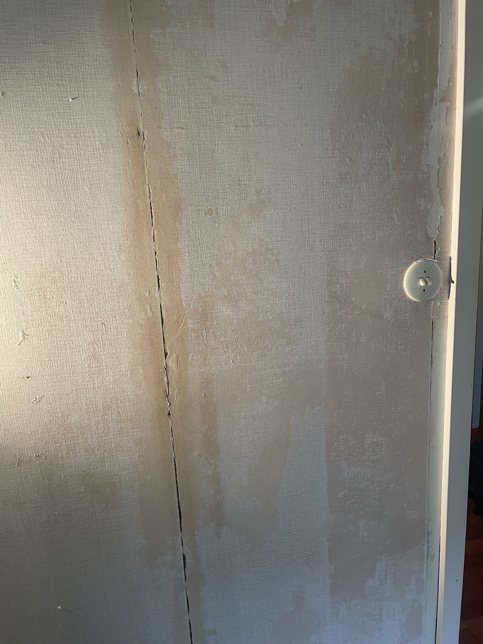

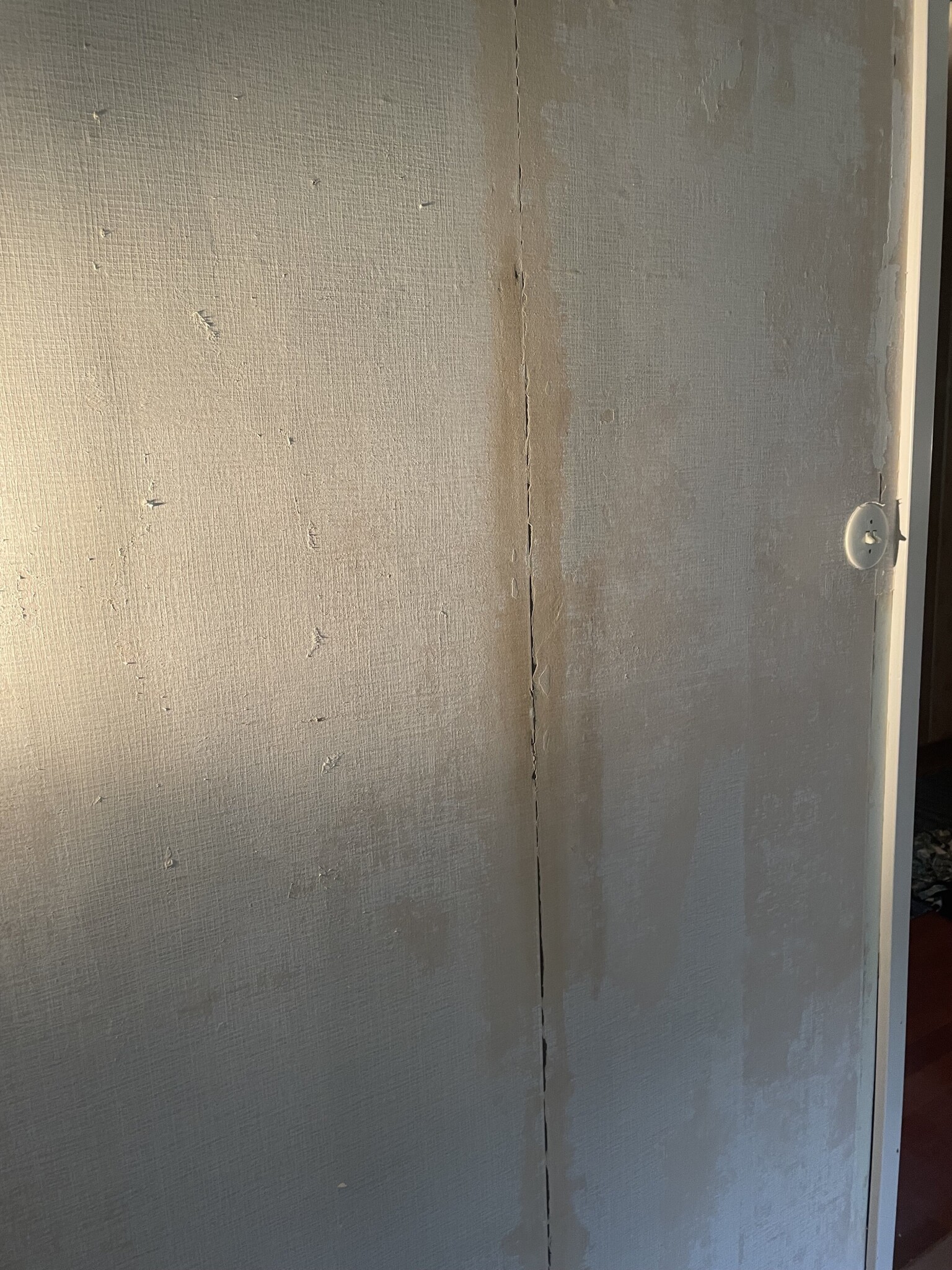

Det har tidigare suttit en tapet där anno 1980. Nu är den efter en vecka nedriven. Under den sitter ytterligare en tapet som vi bedömer sitter bra. Den har inte bubblat sig något under arbetet att ta bort första tapeten.
Tänker jag rätt om jag nu spacklar alla hål och mellanrummet mellan tapetbårderna? Och sen slipar med sandpapper?
Jag bifogar bild på ytan nu. Bården längst till höger har jag sandpapprat men inte spacklat än. Tänker att jag går ett varv först och sandpapprar bort alla lösa flagor innan jag spacklar hålen.

Det där kommer bli helt eländigt fult om du inte bredspacklar hela väggen, alternativt får du limma upp en renoveringstapet.

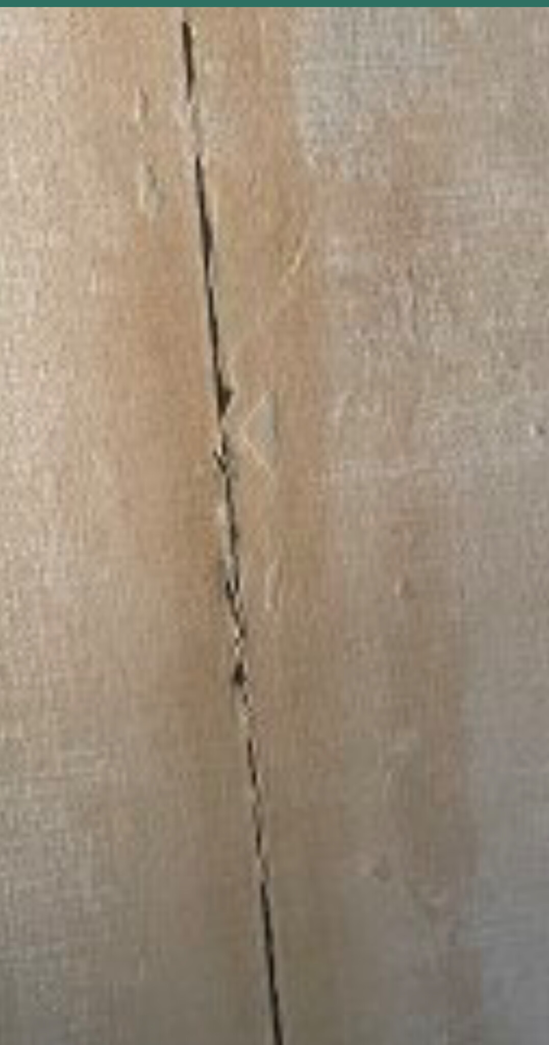

Om det bara är springor mellan våderna går det bra att spackla över. Skulle det vara skarvar mellan skivor i väggarna som spruckit kan det vara poäng att sätta pappremsor över dem.
Det är inget problem att spackla hela väggarna tills de är släta mer än tiden det tar. Det ser ut att vara lite struktur i tapeten. Så det kan vara stora ytor du behöver ge dig på.

Det är bara mellanrum mellan våderna.
Vi vet att det är lite struktur på tapeten under men det stör oss inte.
Bredspackla hela väggen är tyvärr inte heller ett alternativ pga okunskap. Jag har lyckas läsa mig fram till att det är svårt att få det jämt osv.
Tapet är inte heller något alternativ som jag skrev i trådstarten.
Det jag mest undrar är om man kan måla direkt på denna tapet efter försök att jämna till den?

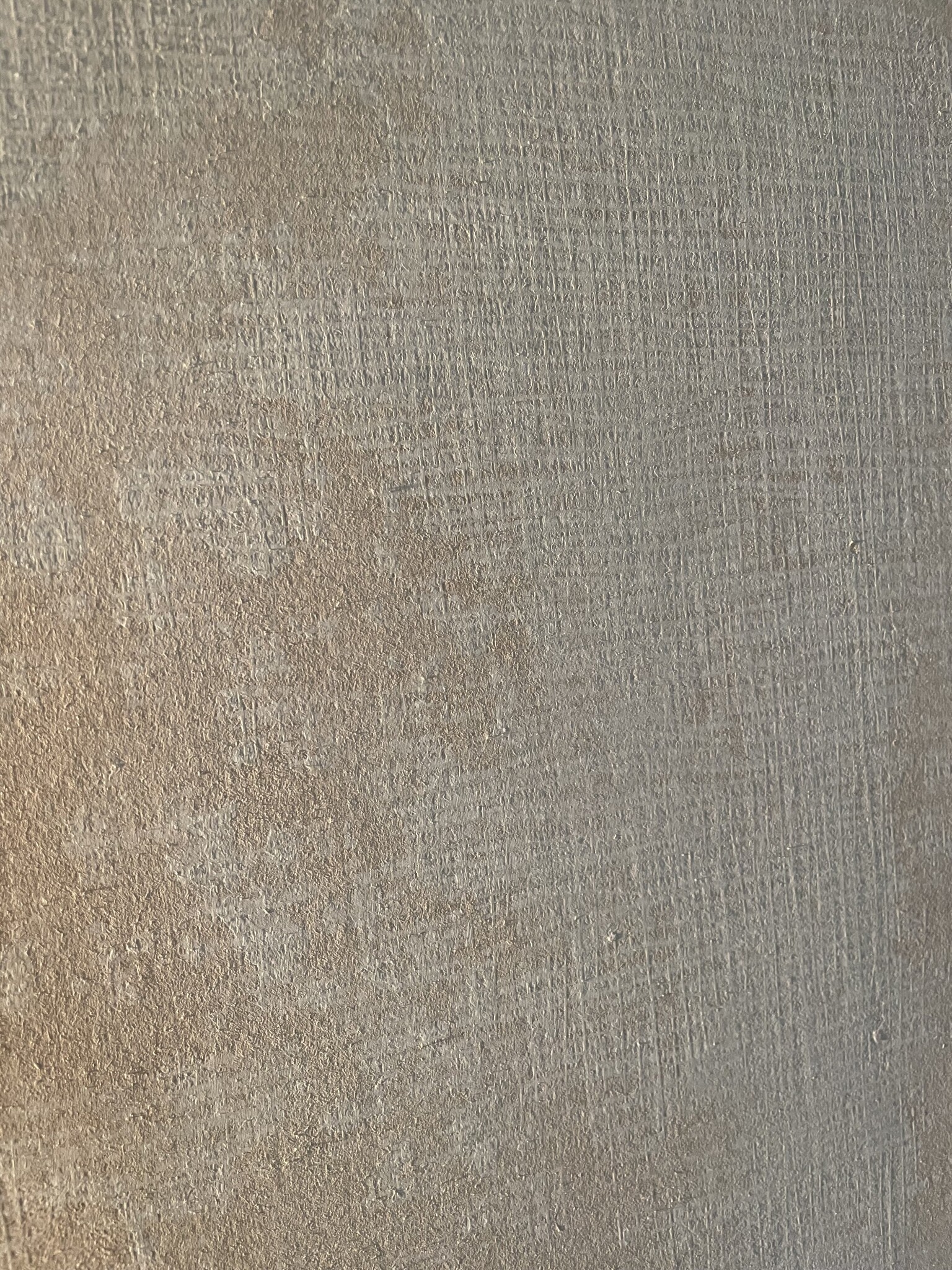

Vad lägger du i begreppet kan? Det är inga problem för färgen att fästa. Men om du vill ha en slät vägg har du ett stort spacklingsjobb framför dig. Är du ok med en något ojämn vägg är det bara att måla på.M MalinnilaM skrev:
Det går att slipa med maskin. Men försök att hålla på att det alltid är främst spackel du slipar på. Att slipa ner tapetens struktur så att du får en jämn yta tror jag är svårt.M MalinnilaM skrev:

Precis som jag skrev i trådstarten har jag bara slipat en bård för att se hur det såg ut på tapeten när man sandpapprat. Jag skall självklart spackla skarvar och hål. Som jag skrev. Jag fattar ju också att det inte kan vara stora glipor. Just det partiet du zoomat in på har jag precis skurit bort tapet som låg dubbelt.
Åter igen. En målad vägg kräver ett väldigt slätt underlag för att bli bra.
Så lär dig bredspacka eller sätt upp en renoveringstapet och måla på den.
Eller så målar du och märker hur djävligt det blir, en mix av gammal bortriven vävtspet och spacklade skarvar kommer inte bli annat än helt förskräckligt dåligt.
Bättre i så fall att spackla skarvar, slipa av både skarvar och vägg och tapetsera med en tjock tapet.

Jag skulle ha bredspacklat. Det är inte så svårt som det låter. Kalla det hellre att spackla ett tunt lager för att släta ut strukturen i tapeten, så låter det mindre skrämmande 🙂 Det tar lite tid men är värt det! Du kan behöva köra ett par omgångar (slipa emellan) eftersom det sällan blir perfekt första varvet för oss amatörer. Kolla i släpljus var det behöver fyllas i andra varvet.
Måla med spärrfärgen först, så slipper du få tapetskrusfs i spacklet som drar långa fula spår när du spacklar.
Vi har provat renoveringatapet, dock den tunnaste modellen, och märkte att ojämnheter syntes igenom. Så man kan behöva spackla det värsta även före renoveringstapet. Då känner jag att man lika gärna kan spackla hela kalaset.
