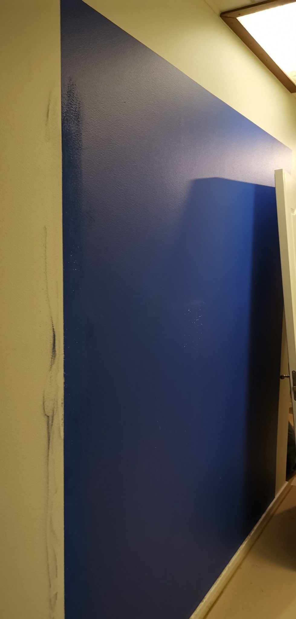

Jag har äntligen blivit ägare till ett hus , dock tråkigt nog efter ett arv från min far.
Av någon anledning tyckte han det var snyggt att ha en blå fyrkant på väggen i hallen, detta håller jag dock
inte med om och tänkte måla över den, dock är den målad i många lager så det har blivit en tydlig kant mellan
den blå och den vita färgen på väggen.
Jag tänker ju då att detta måste slipas ner så det blir jämnt innan jag målar, jag försökte slipa lite idag
men inser då att jag ändrar strukturen på väggen så den blir helt slät, jag vill ju inte att det ska va slätt runt
fyrkanten och att det andra har strukturen av putsen på väggen, tror det är puts.
Någon som har några förslag ? Tyvärr är jag inte så insatt då detta är min första renovering av ett hus.
Jag är tacksam för alla svar och tips.
Mvh Daniel

Renoveringstapet kan vara ett sätt. Jag håller med dig om att det kan bli olika struktur på underlaget. vilket kan synas om du bara spacklar och målar över.

Blev konstigt inlägg från mig. Prova renoveringstapet. Det kan bli olika struktur på underlaget om du bara spacklar och målar.

Den är dyr och otymplig. Om väggen är bra i övrigt kan du ta vilken enkel tapet som helst. Då slipper du också måla 50 gånger föör att få täckning över det blåa.
Börja med att spackla och slipa, sätt sedan på renoveringsväv för att få jämn yta att måla på.

Spackla kanten på rutan 2ggr. Alternativt spackla kanten 1ggn sedan bredspackla hela väggen. Går du på alt 1 så bör väggen rullas med en något grövre struktur för att minimera risken att rutan syns.

Blev att spackla ut kanten på den fina blåa rutan, är inte färdig med målandet än så vi får väl se hur det blir.
