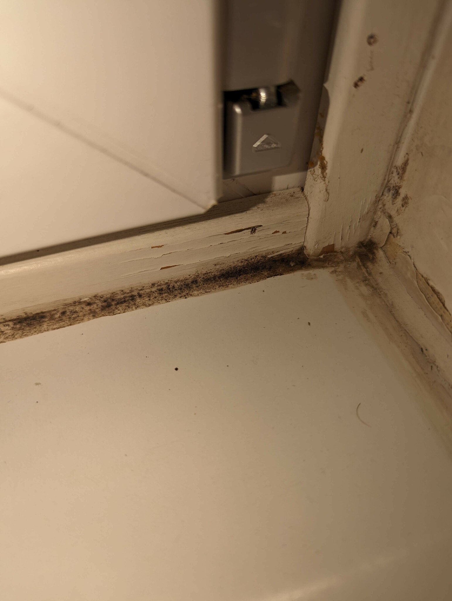

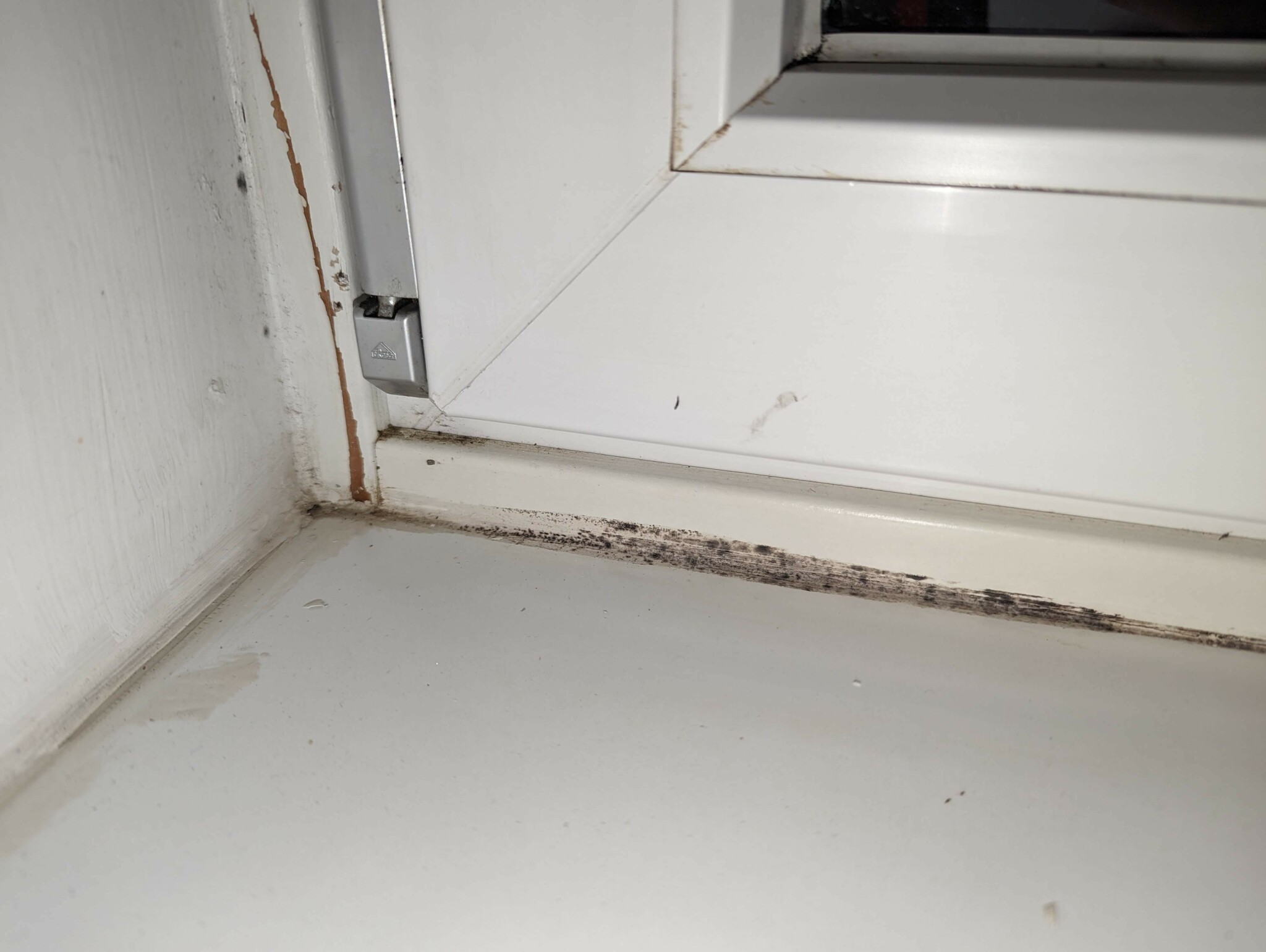

Vi är nya ägare till ett hus där det finns mögel runt ett antal fönster på övervåningen (se bilder).
Vi förmodar att orsaken är kondens från inomhusluft.
Är det okej att måla över detta?
Bör man använda någon speciell färg?
Om inte måla, hur bör man hantera det?
Många frågor, tacksam för svar :)

Påväxten ser ut att framför allt sitta på fogen. Är det en övermålningsbar fog, tvätta av den innan målning. Är det silikonfog får du troligen ta bort den först och ev. ersätta med lämplig övermålningsbar fog och sedan måla.
Men se även till att lösa problemet med kondensen annars får ni samma problem igen i framtiden.
