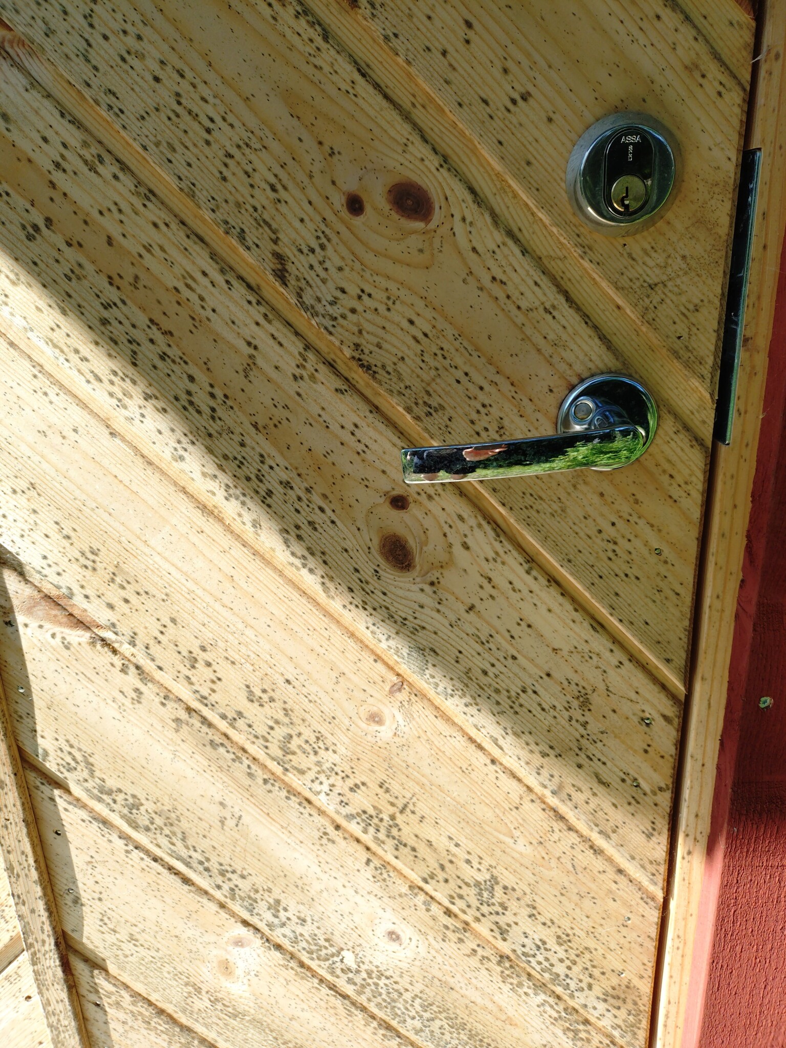

Hann inte med att måla dörren i höstas och nu ser den ut så här.
Kan jag måla om jag börjar med alg- och mögeltvätt, sedan träolja, grundfärg och vanlig färg?
  • Träytterdörr med mörka fläckar av mögel eller alger, dörrhandtag och lås synliga.

Yes.
Möglet överlever inte övermålning. Dels att hamna under dubbla lager av alkydpolymer och akrylat och dels så innehåller alla dessa produkter antisvampmedel eftersom de numera är emulsioner av vatten.

Jag hade sprayat med Jape PrickFri innan målning (eller motsvarande).

Tvätta noga bara med vatten efteråt, detta är basiska lösningar som måste bort före olja appliceras. Annars förtvålas den.
