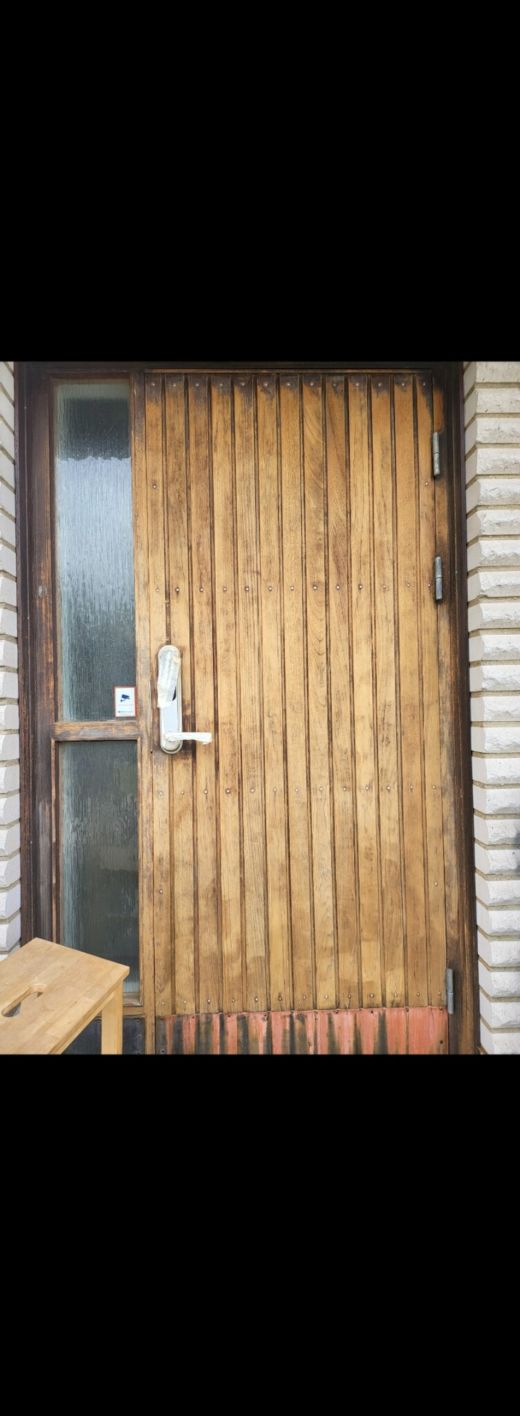

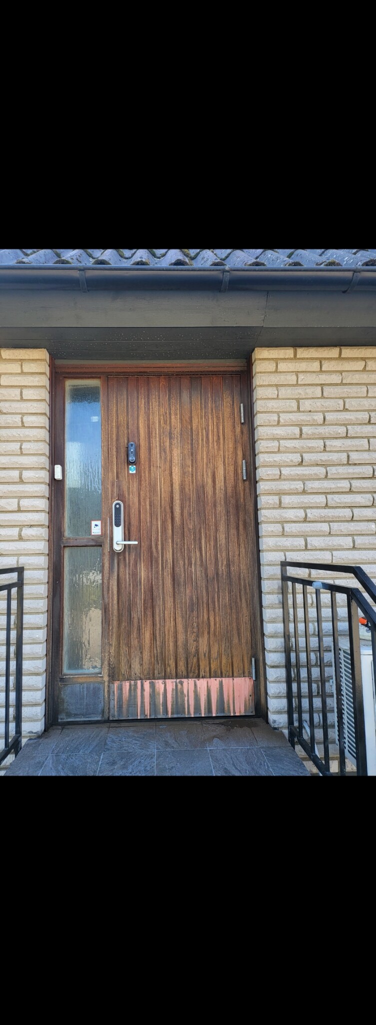

Jag vill måla om ytterdörren, har tvättat och slipat den med metall stålborste..den ser så här ut efter slipningen.. vill gärna höra vad ni rekommenderar för färg?
Vad kan jag göra åt plåten? Ska jag ta bort eller måla om den med?
Vill gärna ha en modernare utseende på dörren

Hade du kunnat prova att slipa med sandpapper(slipmaskin)? Sen någon ljus hårdvaxolja? Kanske jobba lite mer på sparkplåten för att få bort det svarta om det är möjligt? Fin dörr annars.
Leah87
Slipa och ädelträolja. Pilligt men kommer att bli ett stort lyft!
Plåten kan du putsa om du vill ha den blank, men den kommer att oxidera igen.

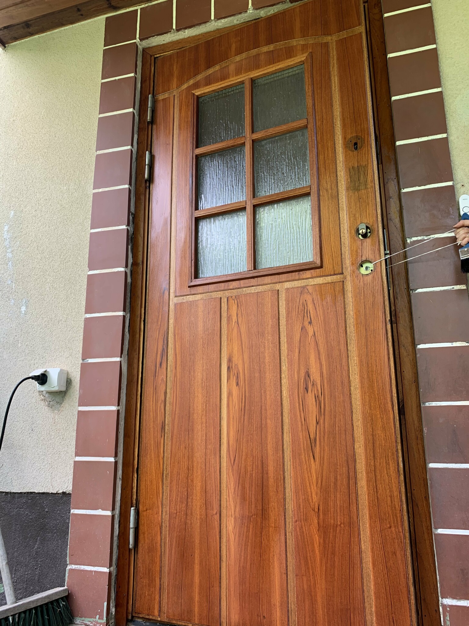

Så här blev vår dörr.
  • Trä ytterdörr med glasfönster, slitage, larmdekaler, klinkergolv, tegelvägg. Behöver underhåll/renovering.
  • Träytterdörr med glassruta, tegelvägg, dörrringklocka, handtag, lås och sopborste.

Wow vilken skillnad, kan jag använda ädelträolja som grund innan färgning? Är verkligen sugen på att byta färg

Vad vill du uppnå/hur ser det perfekta resultatet ut?
En oljebets är nog ett alternativ om du tex vill få den mörkare men att det fortfarande ska se ut som trä.
Vilket mästerverk!

Om du bara gör rent och oljar in den där dörren ink plåt så kommer det ju vara husets smycke i 100 år.
Men ja, smaken är ju som baken, men inget slår en välhållen trädörr.

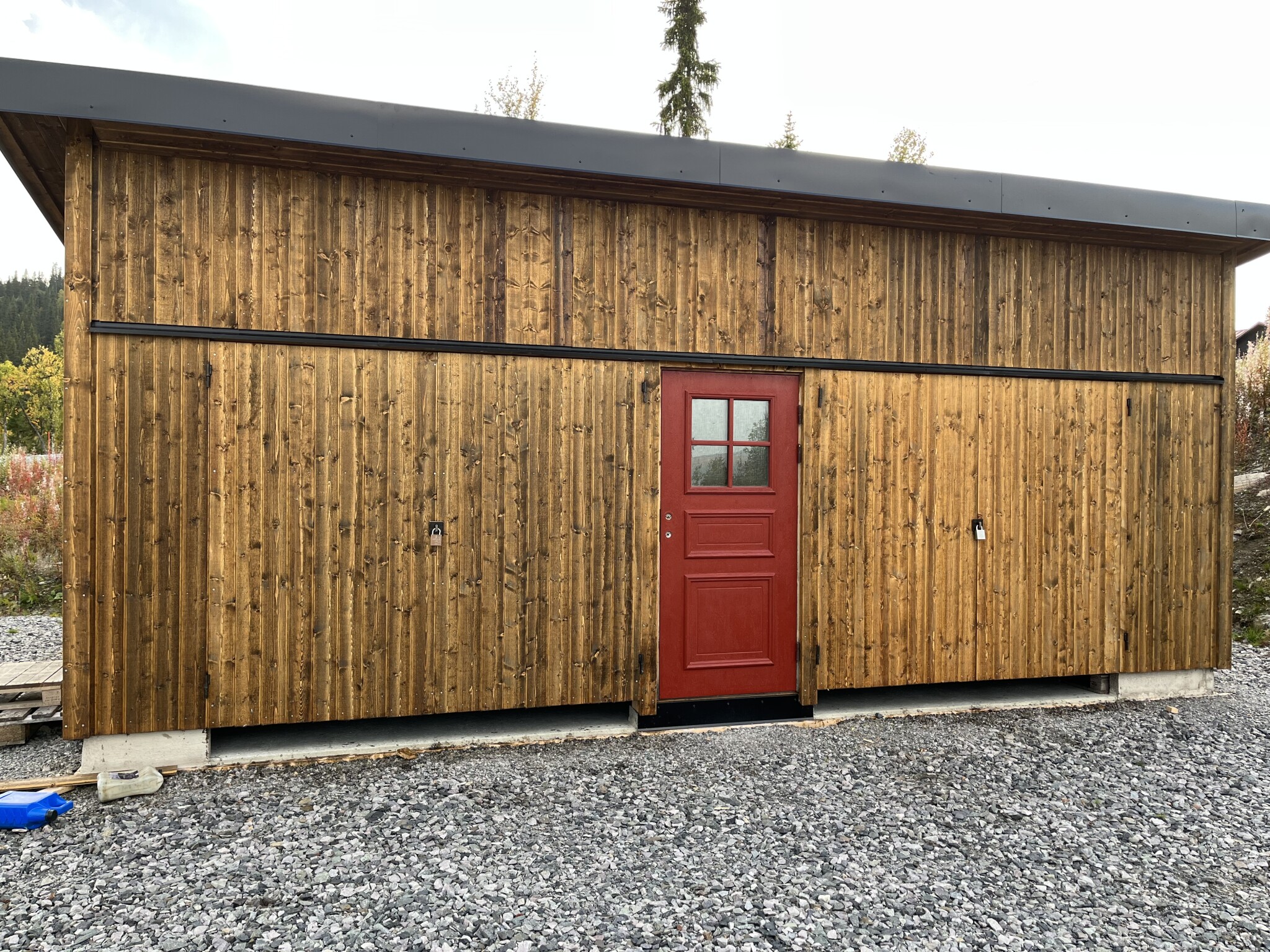

Såhär blev en begagnad trädörr som jag målade med Biltemas lackfärg 36-7219
Träbyggnad med röd dörr, grått grus, metalltaklister, dagsljus, ingen människor, naturlig omgivning.
Jätte vacker blev det, spelar det roll om jag målar med pensel eller roller? Har du en före bild?
Jag använde pensel. Just den färgen jag tipsade om är oljebaserad och flyter ut mycket bra. Jag har tyvärr inga bilder från före lackering.

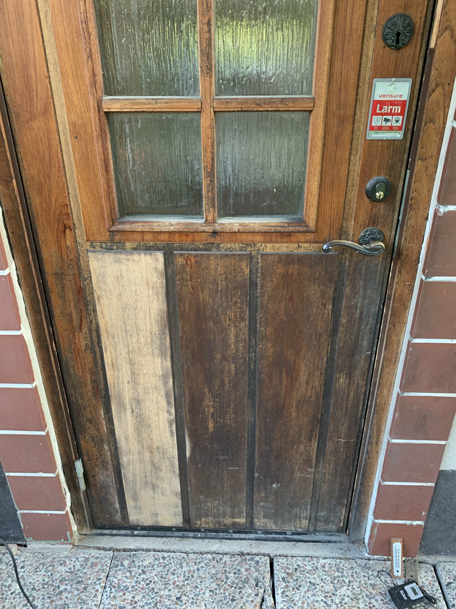

Jag har slipat så mycket jag kan..blir det ful om jag börjar olja in dörren nu?
  • Trädörr med vertikala plankor, frostad glasruta, dörrhandtag, brevlåda, litet trästeg, tegelvägg, utanför en byggnad.
Träpanel123
Jag hade kämpat på lite till med slipningen, i överkant och även runt om dörren. Kanske kan få den mer jämnt slipad? Sen kommer det blir superfint!
