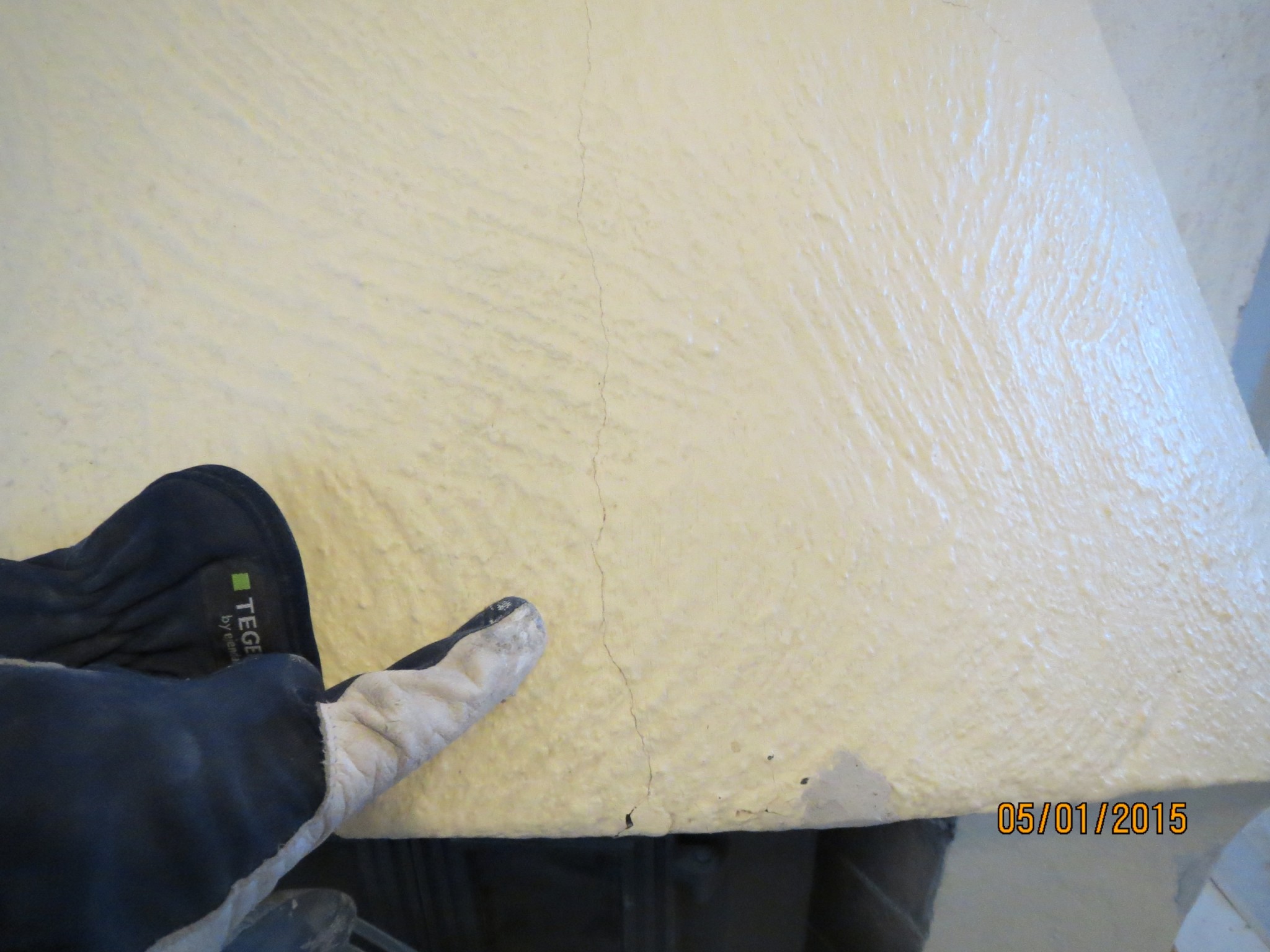

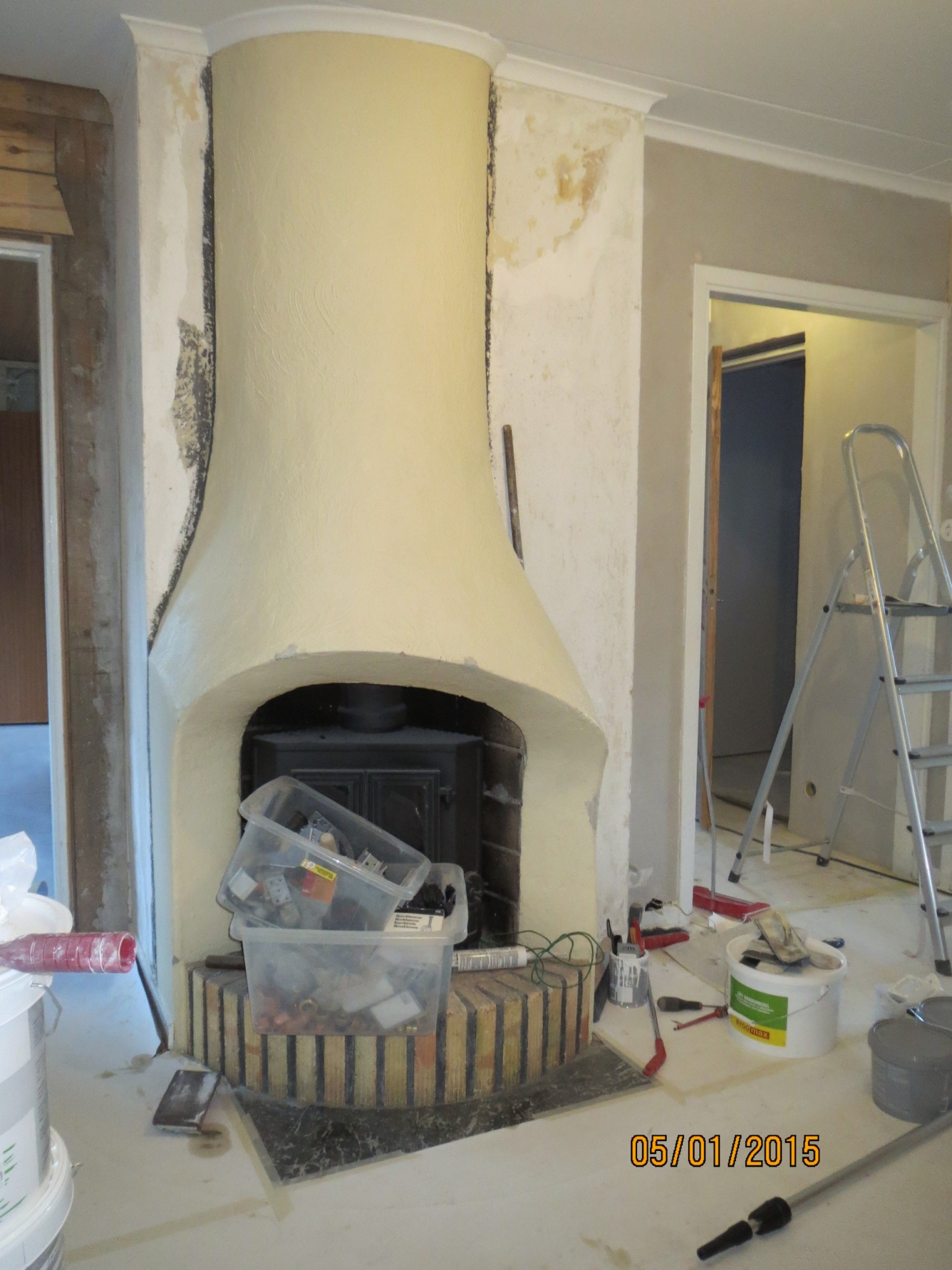

Jag vill måla om en redan putsad och målad öppen spis men vet inte vilken färg som använts tidigare.
Ytan är putsad med cirkelmönster.
Jag har rengjort allt med målartvätt. Det blir skapligt rent. Färgen släpper inte eller färgar inte av sig när jag gnuggar.
Frågan är vilken färg jag kan använda. Vågar man ge sig på en lösmedelsbaserad häftgrund o en lackfärg på det? Eller ska man gå på med vanlig väggfärg?
Eller en vattenbaserad grundfärg. o på det väggfärg?
Lägger in lite bilder senare idag..

Jag målade vår öppna spis med vattenbaserad väggfärg eftersom vi var osäkra på vilken typ av färg den var målad med tidigare, och det har hållt i 6 år nu.
Jag tvättade den ordentligt med målartvätt och använde ingen grundfärg.
