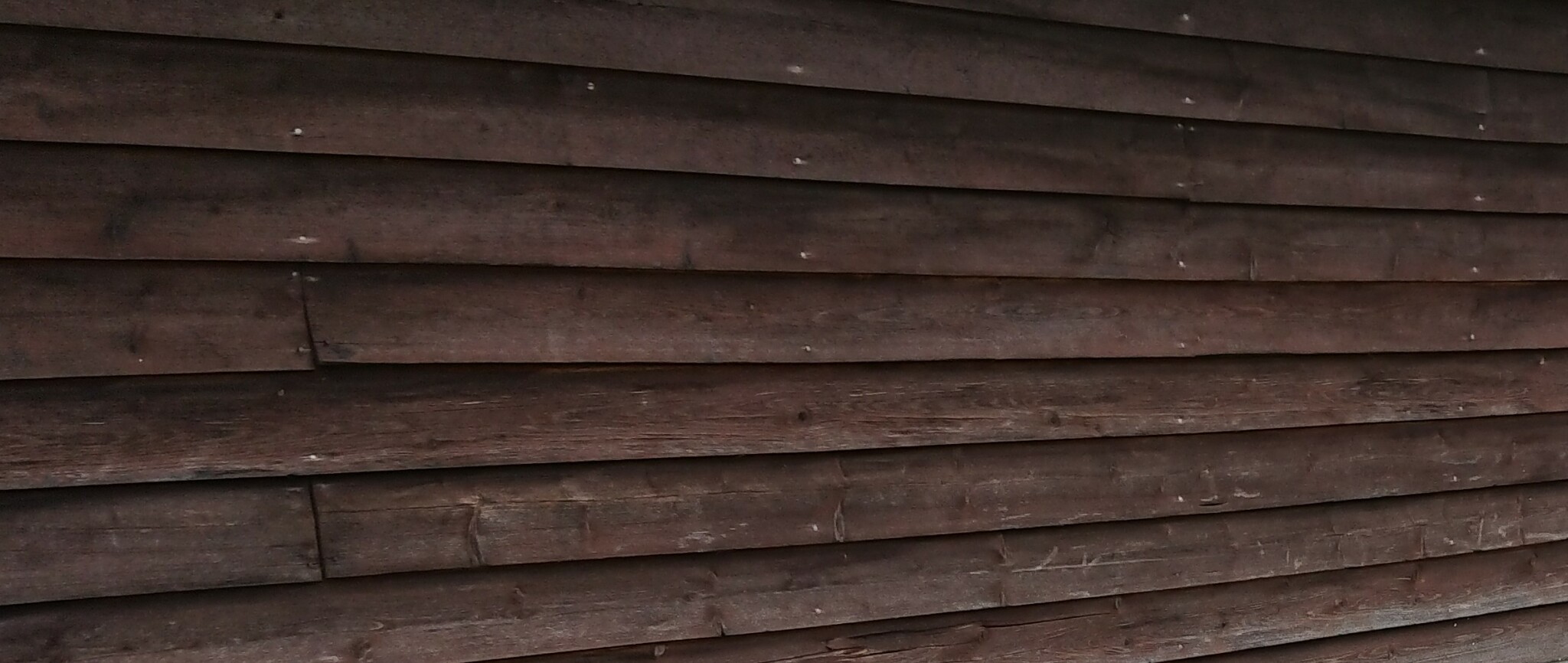

Hur gör man för att förbättra en vägg som är laserad? Vill behålla så att man ser träet.
  • Horisontellt laserade träpaneler på en vägg vilket visar synligt träkorn.
Måla med Falu Vapens Falu Fasad. Då ser du strukturen på virket, den är helmatt och den fäster på lasyrer och faktiskt också på gamla rödfärgsmålade väggar om man gör ett bra underarbete. Fördelen jämfört med rödfärg är att den inte smetar av sig på kläder och om man tar på den.
Aah, tack för tipset! :-)
