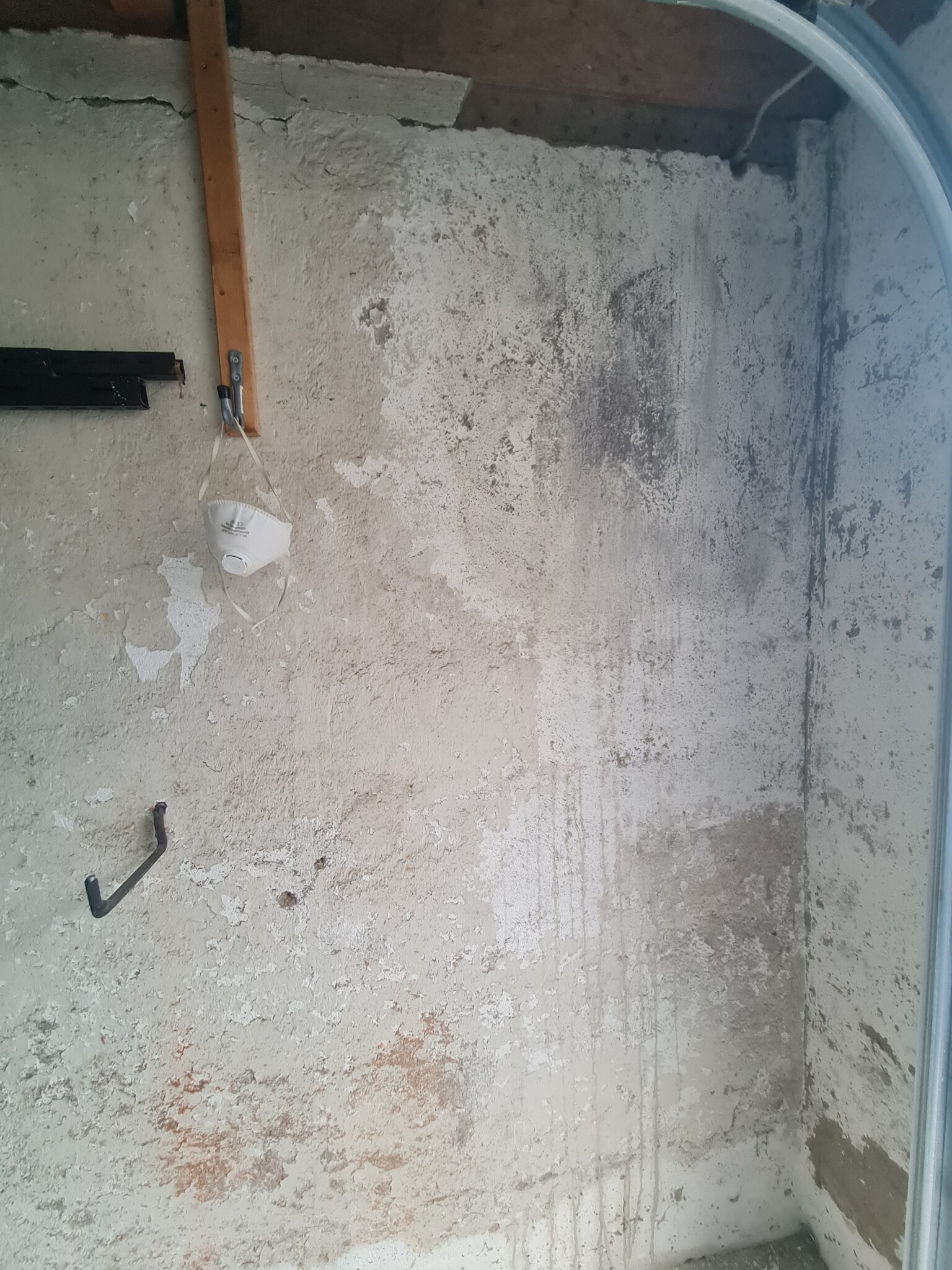

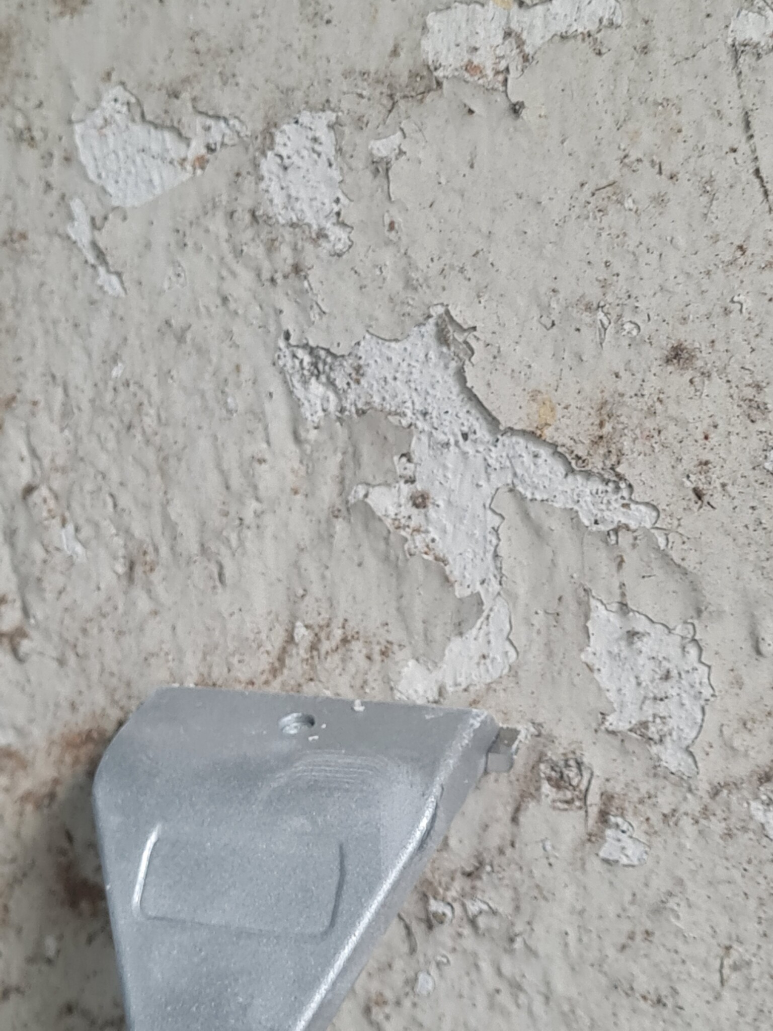

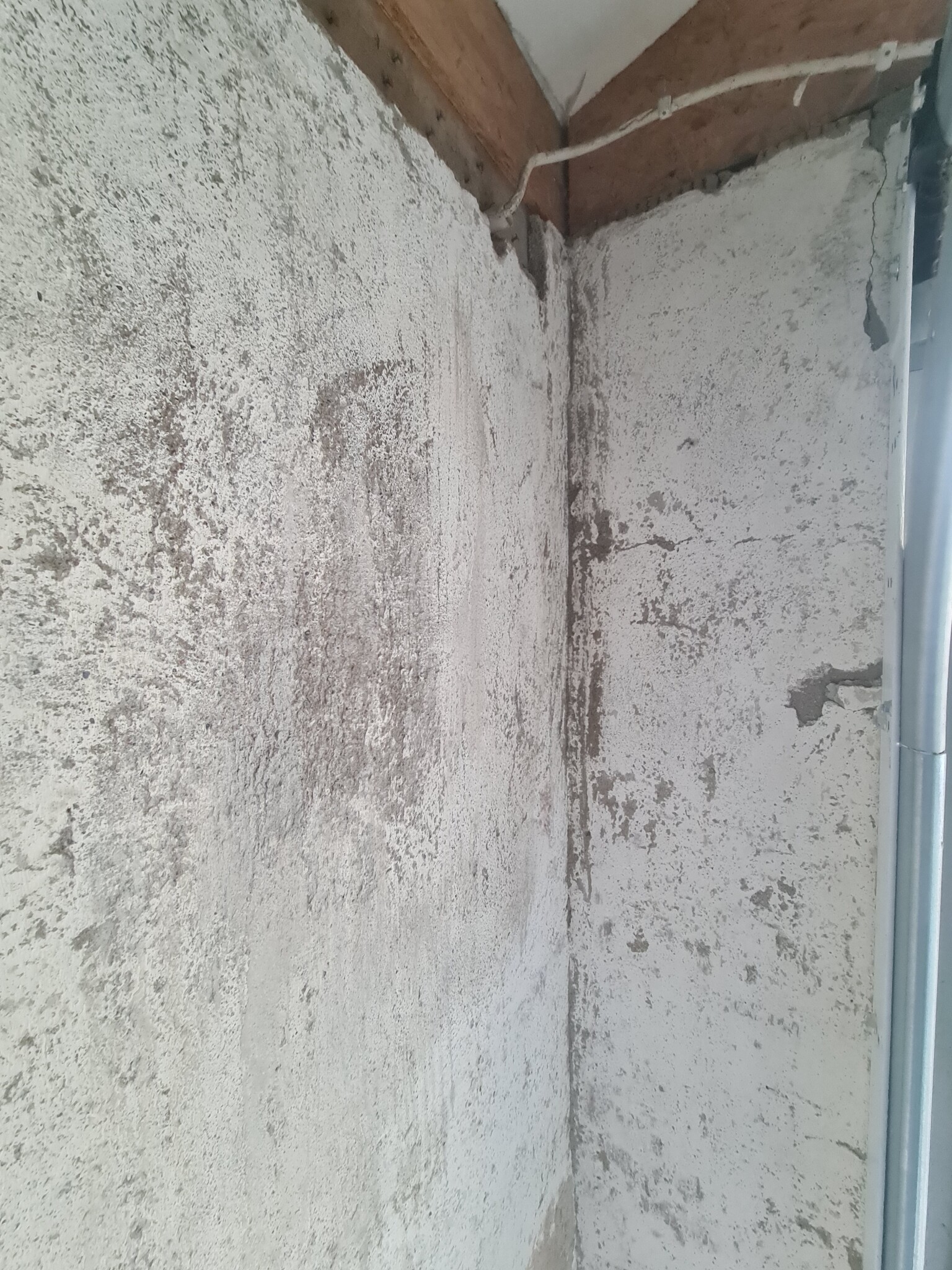

Har en tråkig vägg i vårt lilla oupvärmda garage.
Man har målat vad det verkar på en kalkad vägg (puts bakom) .Färgen flagnar och är ganska lätt att skrapa av men ändå ett ganska bra jobb att ta av allt manuellt.
Kalken under verkar sitta desto bätte.
Ska mest ha garaget som projektverkstad med lite verktygstavlor och så.
Som jag förstår det ska man ha av all kalk om man vill måla med silikatfärg.
Finns det några knep här?
Överväger om att kalka om väggen är det lättaste.
Har en vinkelslip med dammhuv och diamantklinga men det känns ändå som ett dammprojekt.
Tips och idéer?

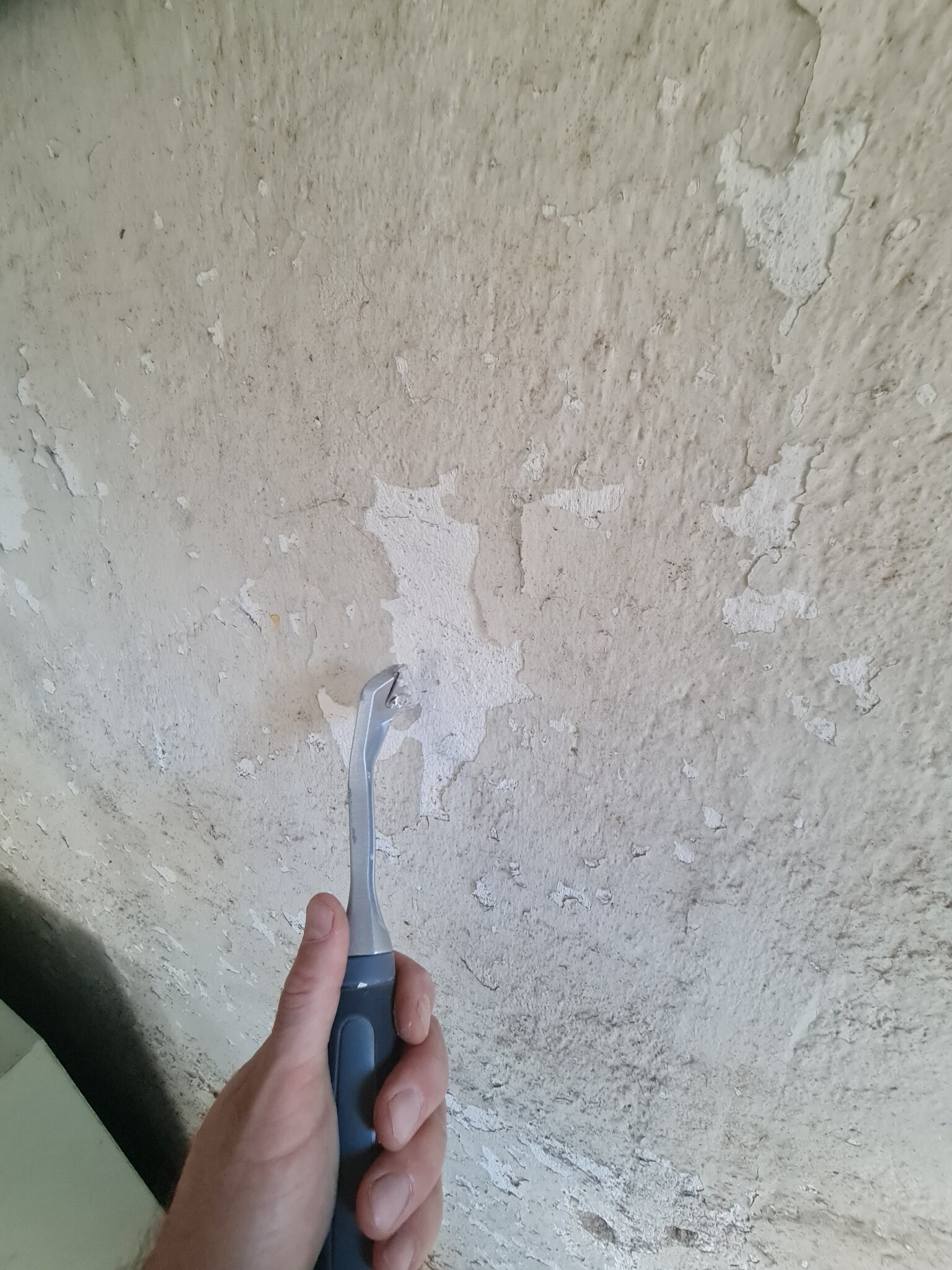

C
Skall du med framgång skrapa på puts behöver du en skjuvande skrapa, t.ex. Olfa XSR. Tyvärr ser väggen bitvis lite för ojämn ut för att lämpa sig för skrapning. Man hamnar tyvärr lätt i att enklaste/snabbaste/billigaste alternativet är att putsa om åtminstone ytskiktet.

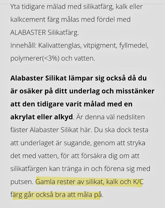

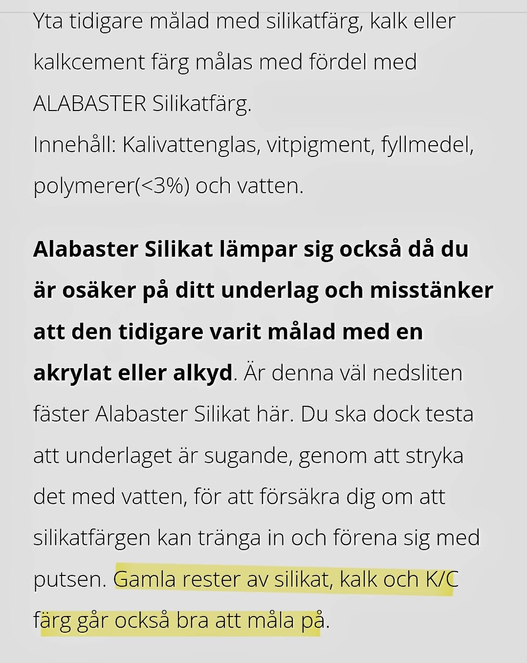

Vad tror vi om denna färgen?
https://ottossonfarg.com/produkt/alabaster-kristallat-vit/
  • Textavsnitt om Alabaster Silikatfärg, dess användning och fördelar vid målning på olika ytor och med tidigare färgtyper.

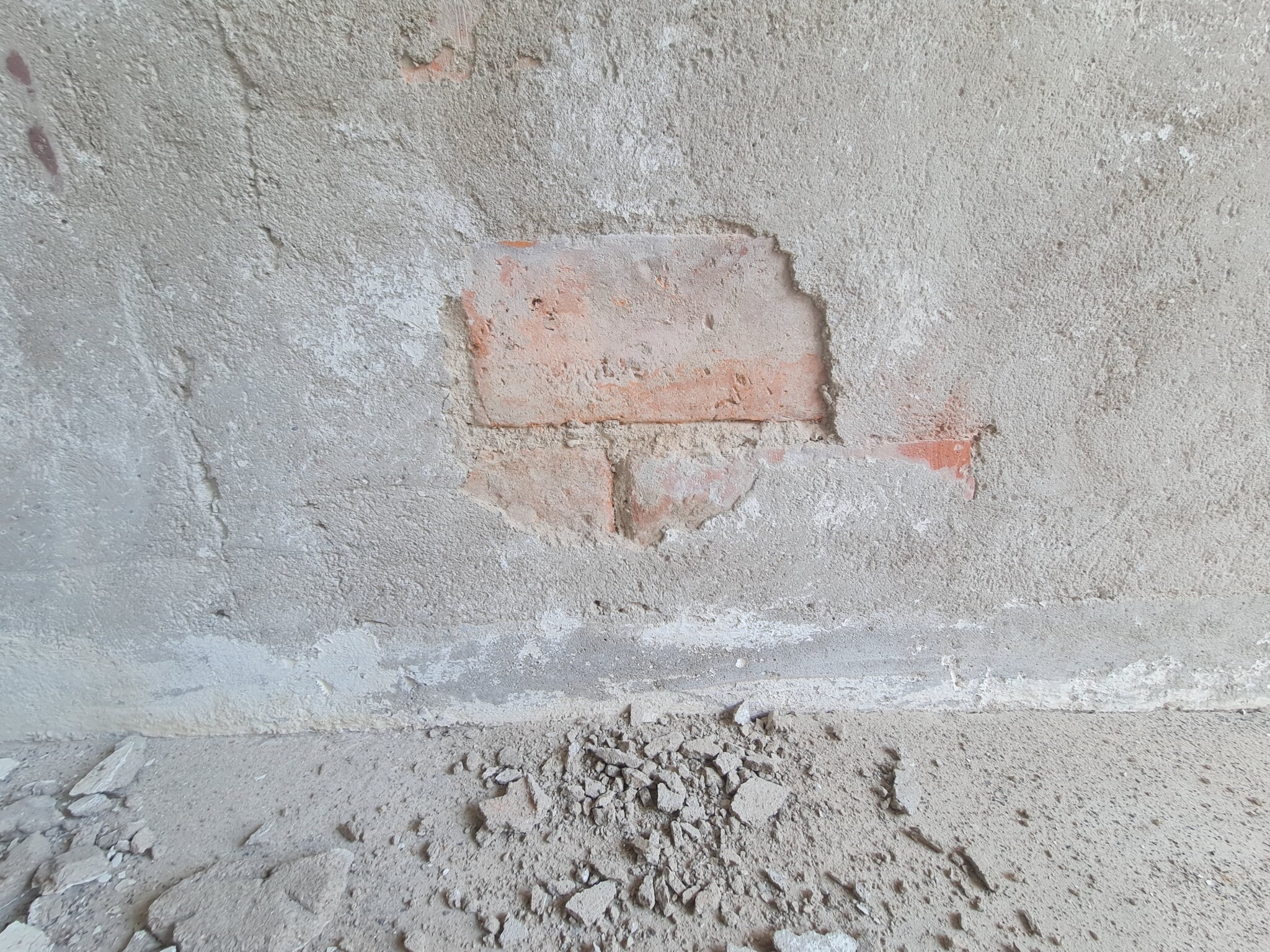

Gick på med vinkelslip med diamantkopp.
Lite putssläpp på några ställen. Tidgare ägaren verkar ha reparerar i hörnet med betong. Tog ned putsen som satt upp på träregeln. Vart ändå sprucket och fult. Funderar på nått skivmaterial här istället.
  • Vägg med borttagen puts visar underliggande tegeldel, omgiven av sprucken och ojämn yta, med lösa putsbitar på golvet.
  • Närbild på en hand över en ojämn yta med borttagen puts. Ytan är delvis släpad med vinkelslip, med synliga sprickor och betongreparationer.
  • Vägg i garage med avskavd puts, delvis solbelyst. Verktyg, inklusive vinkelslip, och kablar syns på golvet intill.
  • Hand håller en vinkelslip med diamantkopp i ett rum med avskavd puts på väggen och en dammsugare i bakgrunden.
  • Träregel med flera spikar och exponerad betongvägg visar sprickor och gammal puts.
