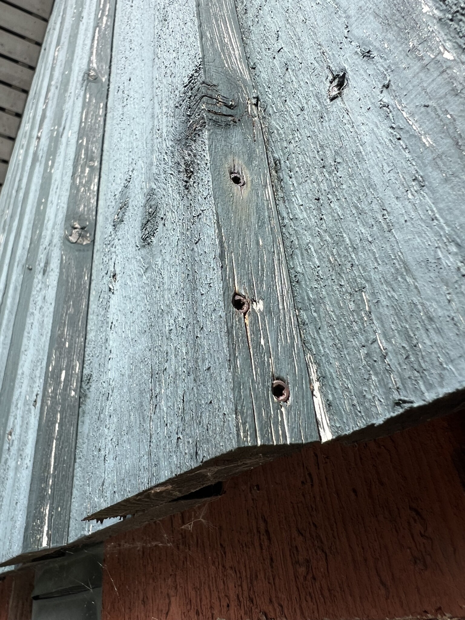

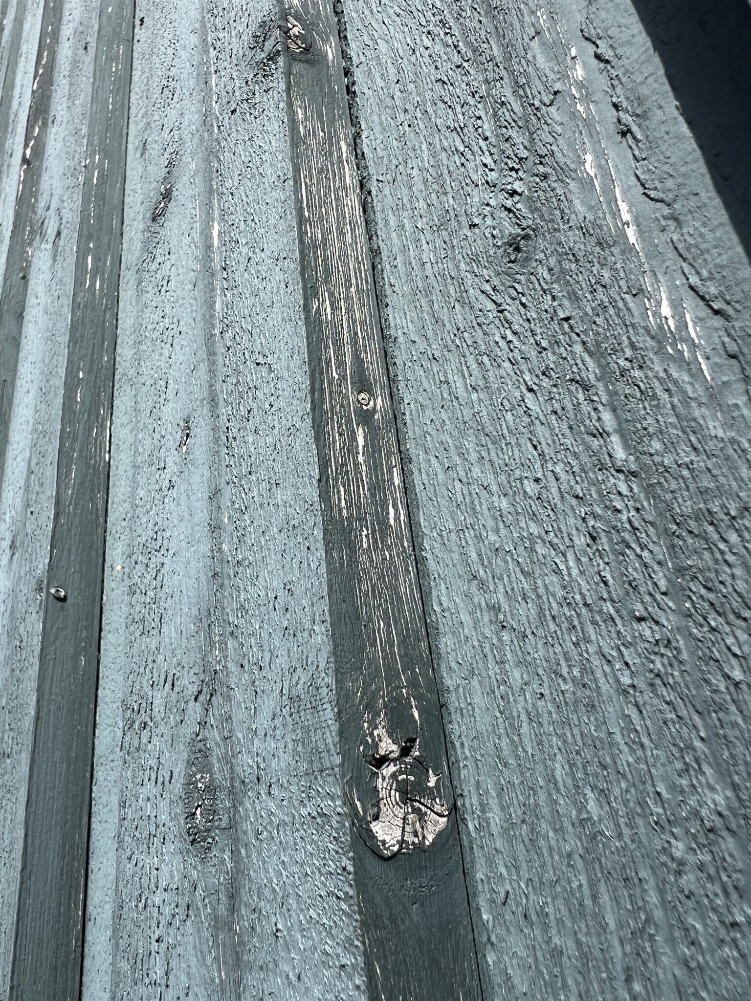

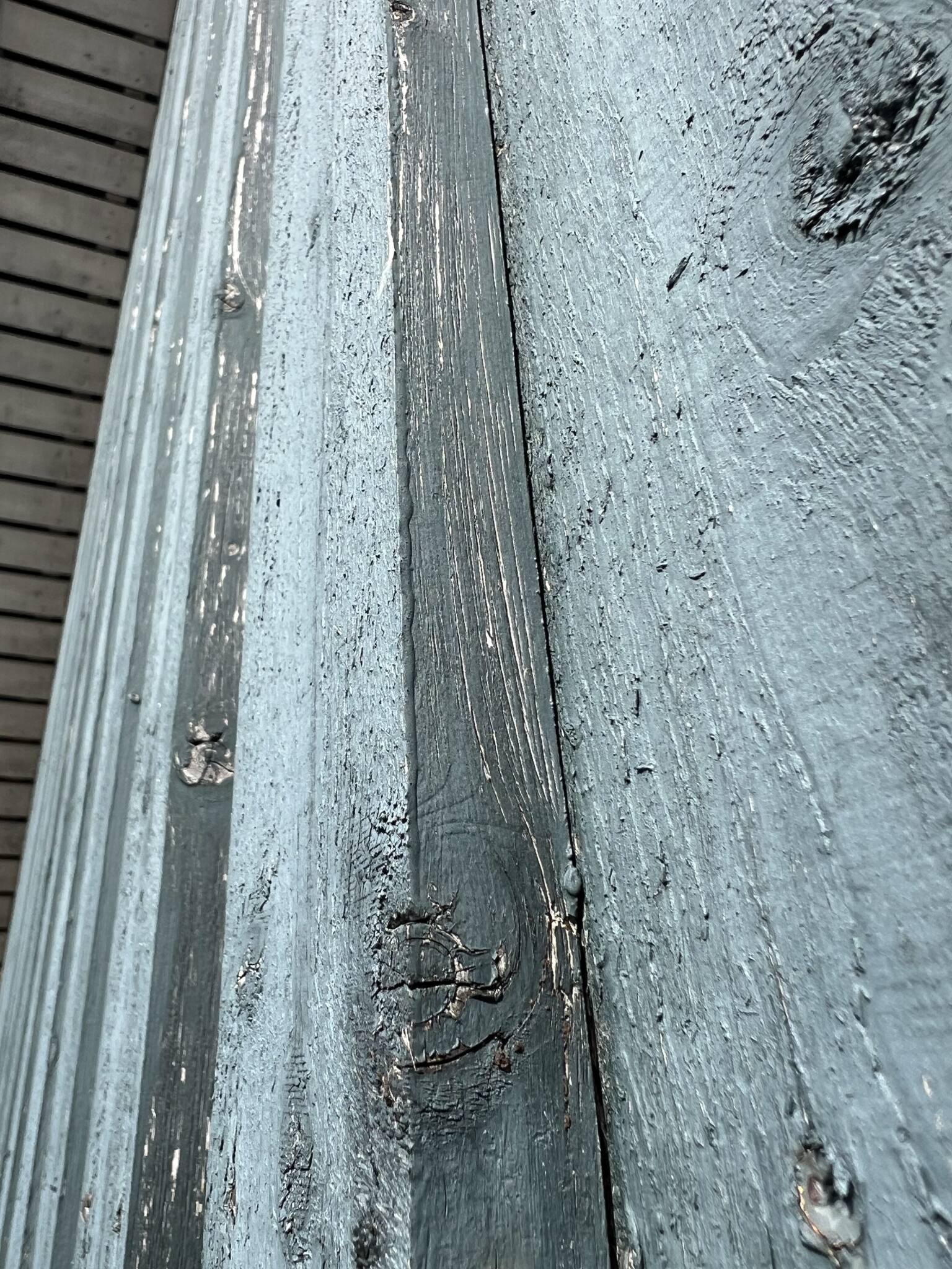

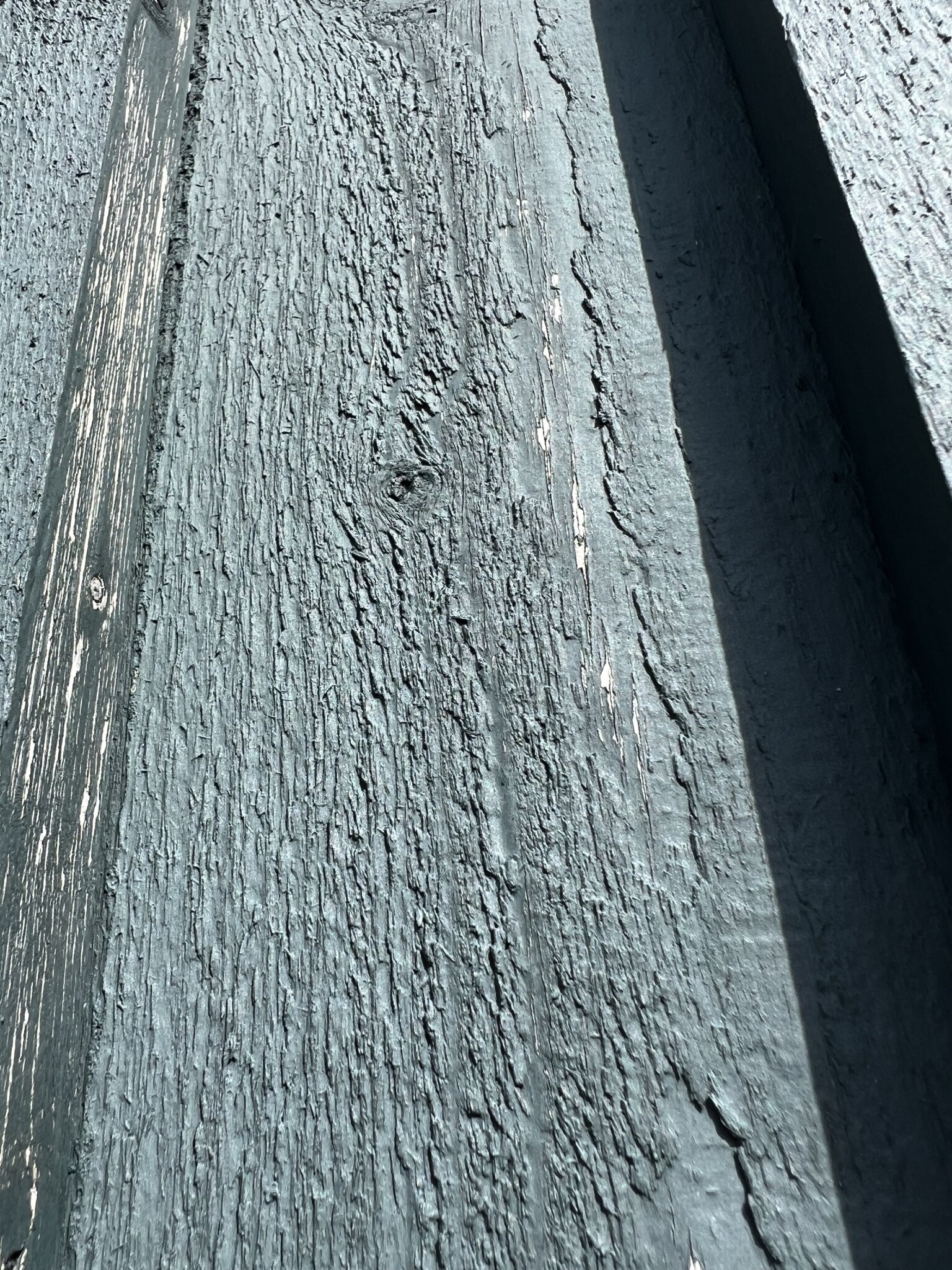

Fasaden börjar bli sliten. Aldrig målat fasad innan så lite kluven om den behöver målas om (dvs skrapas/slipas) eller om räcker med fasadtvätt och måla om med samma färg igen.
Mina lekmannaögon tycker att de ljusa partierna är pga torrsprickor i träet och inte för att färgen släppt.
Vad säger expertisen?
  • Blåmålad träfasad med torrsprickor närbild, visar ljusa partier och slitet område för bedömning av underhållsbehov.
  • Sliten träfasad med avflagnad färg och torrsprickor. Nagelhuvuden synliga i träet. Diskussion om behov av målning.
  • Sliten fasad med torrsprickor i träet, med färg som delvis har flagnat.
  • Fasadens träpanel med sliten blå färg och ljusa partier, eventuellt torrsprickor. Fråga om fasadtvätt och målning behövs.
Fasadtvätt och borttagning av löst sittande färg. Därefter grundfärg på trärena ytor. Sen på med samma typ av fasadfärg, 2 lager.
Claes Sörmland och 1 till
Vad gäller proceduren så följ vad färgtillverkaren rekommenderar då det är olika.
Jag ser bara trä som skriker efter olja och grundolja på trärena ytor ör det minsta jag skulle vilja göra. Fast allt sådant beror på valet av färgtyp och vad den kan ge för skydd.

Tack för svar!
Tänker borsta med stålborste på hela, fasadtvätt, grundfärg x1, ytfärg x2.
Ni som ser detta, vad tror ni det tar i tid för yta på 20-25 kvm på övre plan på 1,5-plansvilla? Nedre plan har tegelfasad och norrsidan inte lika sliten så behövs inte målas i år.
Jag tycker det ser ut som det är målat med täcklasyr.
Är väl enklast att borsta bort löst sittande färg och stryka på ett par lager nu täcklasyr.

Ny fråga; vad tror ni blir den minst arbetssamma åtgärden?
Frågan ställd då småbarnsförälder med extrem tidsbrist. Känns då vettigt att göra ett okej jobb som går snabbare vs ett perfekt jobb som tar lång tid. Helt okej att kanske behöva göra om det om 5 år istället för 10 år då i helt annat läge med barn som är mer självständiga och kanske även kan hjälpa till lite om intresset finns.

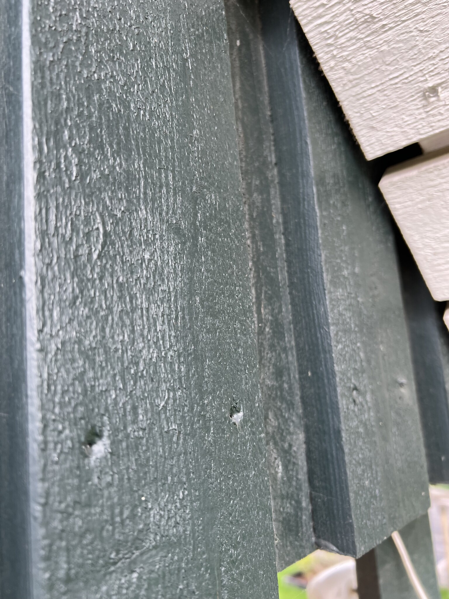

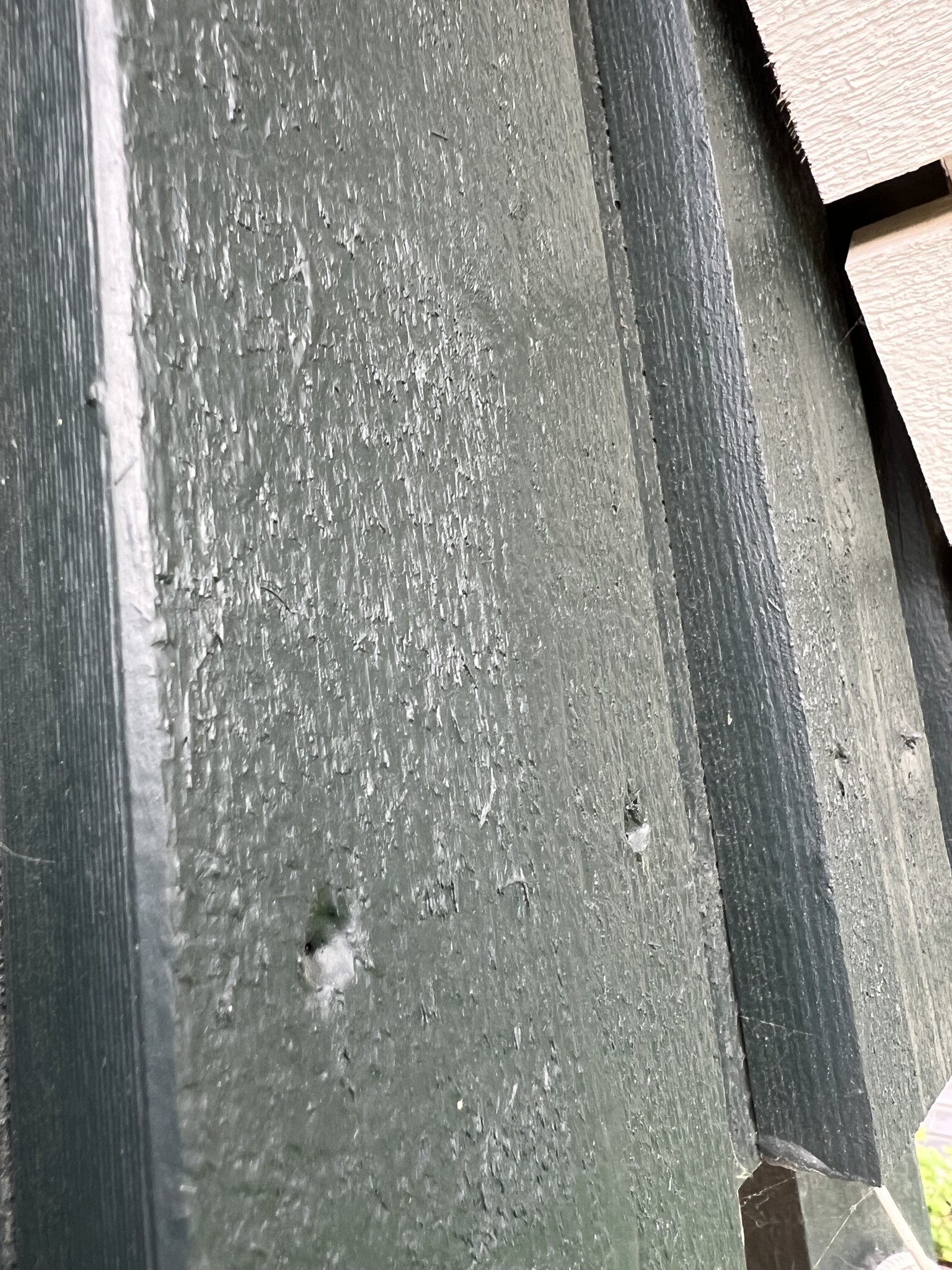

Lite fler bilder på annan vägg som är lite mer skyddad och inte lika sliten.
  • En närbild på en grönmålad trävägg med brädor som visar textur och slitage.
  • Grönmålad trävägg i närbild, mer skyddad och mindre sliten än andra delar av byggnaden.
MultiMan
Jag håller med om att det ser ut som täcklasyr. Ren akrylat blir mycket tjockare skikt och det ser inte ut som vanlig oljefärg heller.

Det är ett tunt lager och du ser träets struktur och ruggighet efter sågningen.
Enklaste som finns att underhålla, borsta bort lös färg och kleta på ny täcklasyr. Håller väl åtminstone 10 år, kanske lite kortare på södersidan.
Första bilderna ser ut som det med tiden blir på solutsatta sidor.

Första bilderna är mitt på södersidan och senaste bilderna är ute vid kanten närmast takfot på norrsidan så stämmer!

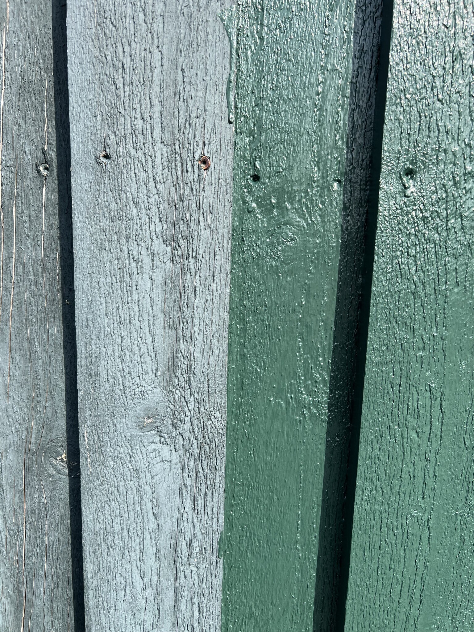

Som amatör måste jag säga att jag blivit blind för hur pass slitet det ändå var. Exakt samma färg men där vänstra är en bräda som ska bytas ut och högra är en som fick hänga med ett tag till efter två strykningar.
  • Sliten bräda med avskavd färg till vänster och nyligen målad bräda till höger, båda i samma gröna nyans.
