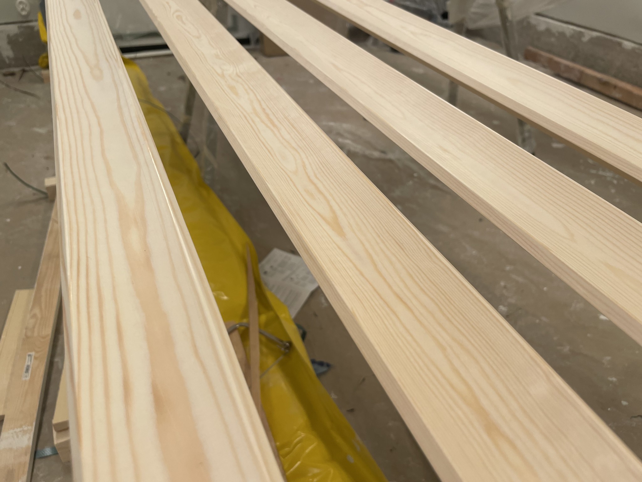

P Peter321 #1 Medlem · 1 014 inlägg 28 mar 2023 19:01 Peter321 Medlem 1 014 inlägg 28 mar 2023 19:01 #1 Ska måla helt nya trälister (taklist, foder etc). Behöver jag tvätta dem innan eller är det bara att köra på med grundfärgen direkt? Inloggade ser högupplösta bilder Logga in Skapa konto Gratis och tar endast 30 sekunder #måla #tvätt
K K. L #2 Medlem · 571 inlägg 28 mar 2023 19:05 K. L Medlem 571 inlägg 28 mar 2023 19:05 #2 Grundfärg direkt.
K K. L #3 Medlem · 571 inlägg 28 mar 2023 19:30 K. L Medlem 571 inlägg 28 mar 2023 19:30 #3 Kolla om det är kvistar i fodren i så fall kan du måla över med nån spärrfärg.
