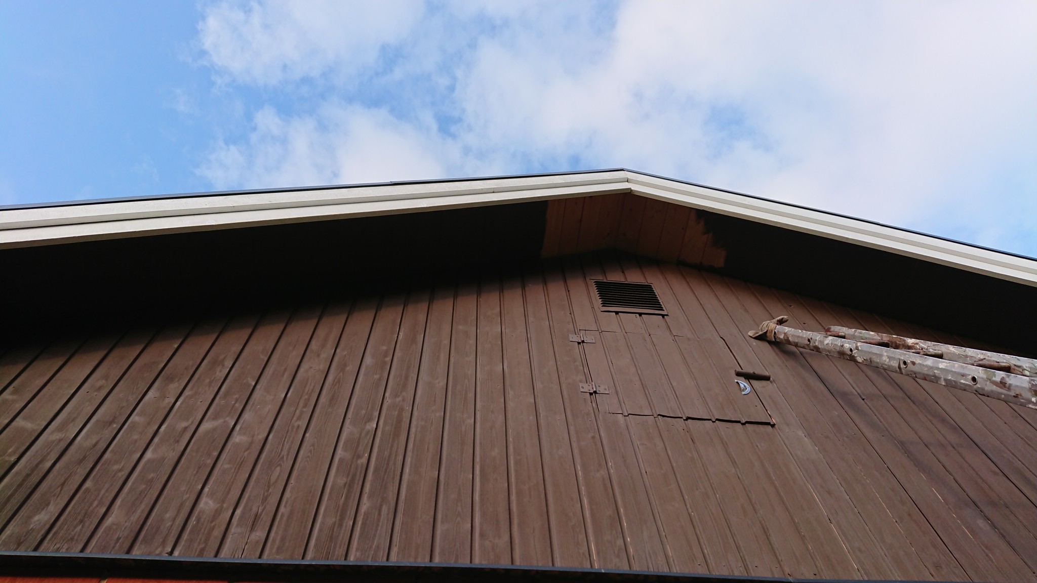

Jag har målat en den del av undertaket som går ut mot vindskivan (se bild).
Jag har målat den med bruten grundfärg.
Estetiskt ser det helt ok ut och det utsätts ju inte för väder och vind.
Frågan är om det i detta fall kan räcka med att grundmåla?
Del av husfasad med målat undertak och vindskiva, och gammal stege som lutar mot väggen.
Ja men den slits fortare då så blaska på ett lager färdigfärg är att rekommendera.
Fuska inte med färg.
Det har kostat oss ett panelbyte av ett helt hus pga förra ägarens fuskande.
På med färdigfärg (y)

Grundfärg och slutfärg har helt olika egenskaper, fuska inte varken med det ena eller det andra :)
